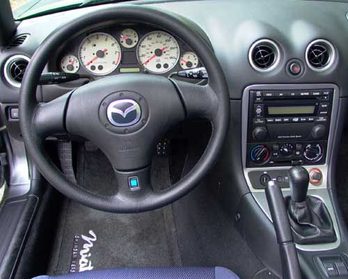

volant tam je tenhle, ale není to můj interiér
tlumiče vyfocené nemám, převodovka je tam 6ti stupeň. interiér černý, bílé budíky.
