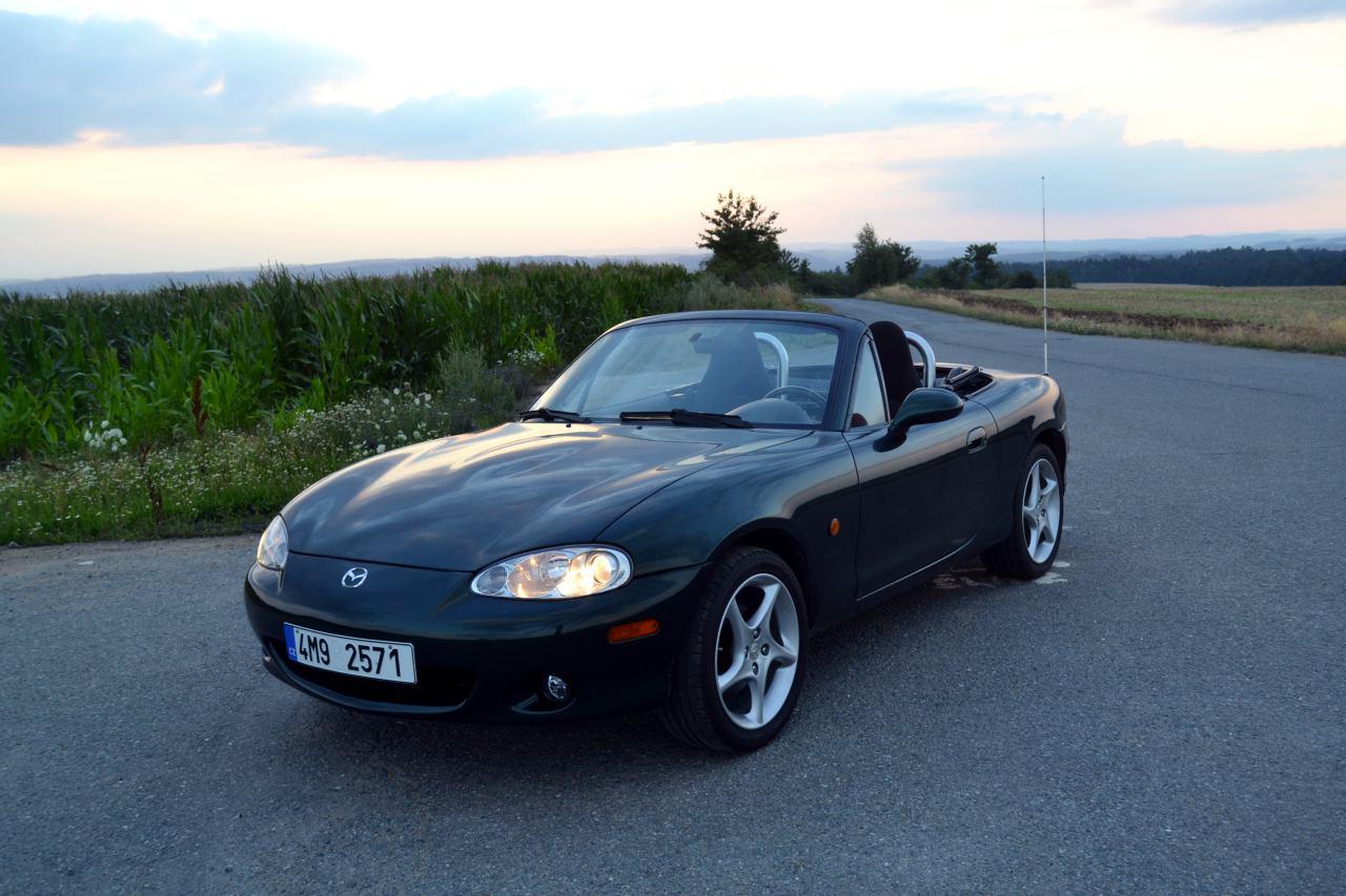

Kam na NBFL umístit přední RZ/SPZ/registrační značku/státní poznávací značku/licence plate? :D Momentálně ji mám na tom jakoby čumáku a přidělanou dvěma šrouby a ohnutou (už jsem to tak koupil), klasická EU značka ale přijde mi že zakrývá ten úsměv. Kam to dát aby to bylo co nejvíc "cute"? Přemýšlel jsem o US rozměru a dát to na nějaký L-profil zespoda té horní hrany čumáku, aby to prostě vypadalo jak dva přední zuby dítěte :D ale bojím se že by to bylo zas až moc u země

Asi by šla dát ješte kousek výš, aby to ten úsměv tolik nezakrývalo. Taky jsem nad tím chvíli spekuloval a nic lepšího než naohýbat a dát přímo na nárazník mě nenapadlo.

Já mám značku přidělanou vepředu dole k výztuze nárazníku na dvou cca 4mm L profilech, lepší umístění jsem nevymyslel a odolnější taky ne. Jen ji budu muset dát o pár cm výš, škrtám na v jednom blízkém nákupním centru při sjezdu z patrového parkoviště na zlomu sjezdu a roviny pod ním a do 20 cm mi pár čísel chybí.

Tak tam bych se tutově s US asi nevešel, a zas s EU mám strach aby to moc nebránilo přísunu vzduchu :-( To by chtělo ten na výšku menší rozměr (bod E), jenže tam už je potřeba zápis do TP

Taky jsem se horšího chlazení obával, kvůli přísunu vzduchu jsem dal značku lehce pod úhel, ale s chlazením není sebemenší problém.
