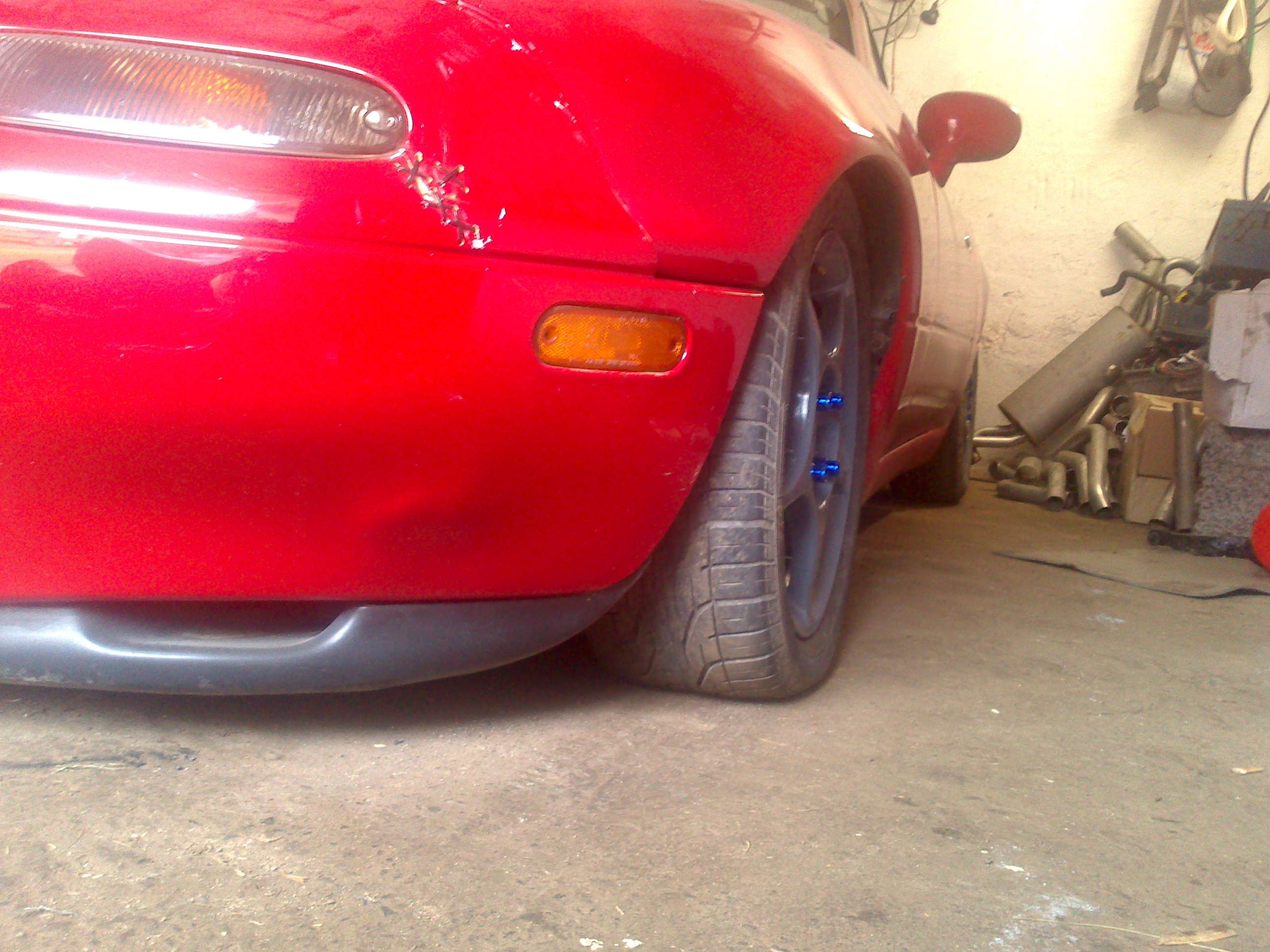

Příspěvekod Kadle626 » 01 bře 2015, 22:30
Tady je vidět jak je to zalezlý, vpředu by to ještě tak nějak šlo ale vzádu to vypadá ještě hůř....Ještě na kola budu dávat užší gumy a nebo nižší profil....

Příspěvekod m8rinek » 01 bře 2015, 22:47
To se rovnou rozluč s lízátkem :)))

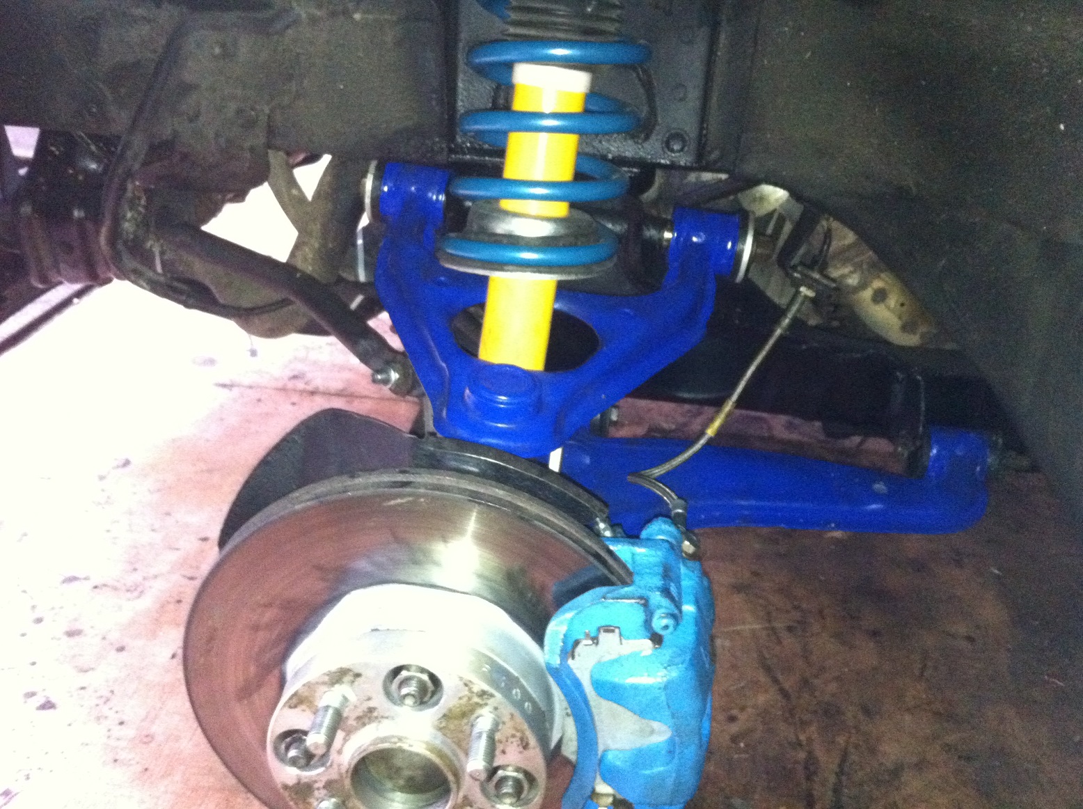

Příspěvekod skhaluz » 01 bře 2015, 23:02
pouzivam 3cm podlozky ktore nasrobujes ako koleso na naboj a donich nasrobujes koleso, su lahucke a stali daco cez 100€. Ziadne problemy som nemal az na policajtov . . . ale to uz je ina tema xD skratka vymyslal som nemali mi dat zaco pokutu a zbadal ze tam je daco medzi nabojom a kolesom leskle a uz vedel tak za 60e namieste alebo bez tp domov. Jazdil som s tymi podlozkami aj par zavodov a primne boli tvrdo testovane no ziadny problem v klude si ich daj.

Příspěvekod Kadle626 » 01 bře 2015, 23:44
Lízátku nic vadit nebude, mám doma podložky ARTEC 25mm ale nějakej inteligent je ,,převrtal" na rozteč ze 4x108 na 4x100, byli na Mondeu 2.5v6 mk2, když jsou sundaval kola, nevěřil jsme vlatim očim :D Podložky byli vykuchaný aby šli na 108 a daný normální 12ky podložky plus normální matky bez sedla :D A že jim mechanik řekl že je to bezpečný :D Ale to už je jiná věc, podložky jsem tam ze zvědavosti dal a nic tomu nevadí ani v rejdu vlevo či vpravo...Jde mi jen o to jestli to nějak nehází nebo jaké to má negativa, určitě chci podložky když už tak které se přišroubují na originál náboje a mají štefty, né díry na šrouby....
