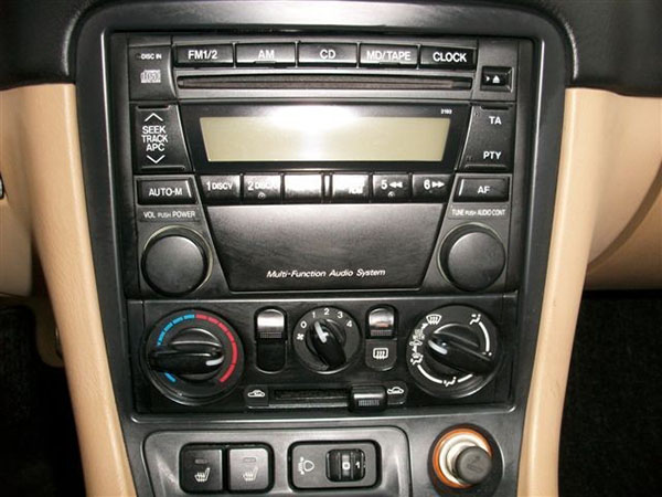

tiez hladam sposob ako vyriesit prehravanie MP3 v Miate NC. Mne skor ide o tom aby som mohol prehravat MP3 s USB kluca.
Ak viete niekto poradit budem rad.
S tym mojim radiom asi nic nespravim, neprehrava MP3, ale viem ze do NC-ciek sa montovali aj taketo radia s napisom MULTI FUNCTION AUDI SYSTEM.
http://i1.ytimg.com/vi/ihQTSdaanYc/maxresdefault.jpg
Viete mi niekto poradit ci kazde taketo radio prehrava MP3? Toto asi ano pretoze to ma napisane v lavo hore. Ale nasiel som take na inzeratoch co nemaju tu nalepku MP3, takze len neviem ci sa odlepila, alebo nie kazde radio s tymto napisom MULTI FUNCTION AUDI SYSTEM prehrava MP3.
Osobne si mylsim ze kazde,ale skor ako ho kupim by som si bol radsej isty.
Diky moc.Tomas
