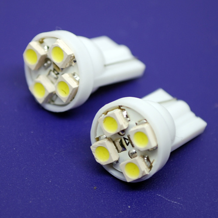

Uvazuju o predelani podsvetleni pristrojovky do LED. Na ENG forech dopurucuji vetsinou toto:
https://www.superbrightleds.com/moreinf ... e/206/919/
Jsou potreba 4, ale postovne do CR prijde na totez co LEDky. Nechtel by se nekdo pridat k objednavce? Popr. pokud mate zkusenosti s jinymi LED, rad se priucim...

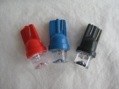

v autě mám momentálně ledky od autolampu (obyč za pár kaček..)
předtím jsem tam měl

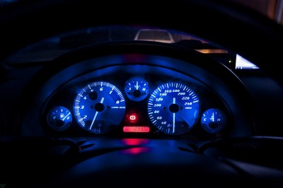

takto svítili v noci (obrázek je z první verze budíků) :
Současný stav snad v brzké době vyfotím

Nevim, jestli je to ta sama, ale z DX je postovne vzdy zdarma ( resp. zapocitane v cene ;) ) a zatim mne doslo vse ok.
http://www.dx.com/p/t10-194-w5w-1w-100l ... 1zEeNoaySM

Předělával jsem na tento typ LED (v červené). Fungují dobře, jenom bych doporučil skutečně vzít ty s pěti panely (jeden nahoře, čtyři po stranách) a to kvůli rovnoměrnému osvícení. Kupoval jsem z ebay s dopravou zdarma za pár korun. Dávej si pozor akorát na Čínu, ty už po pár měsících zhasnou (vlastní zkušenost).
