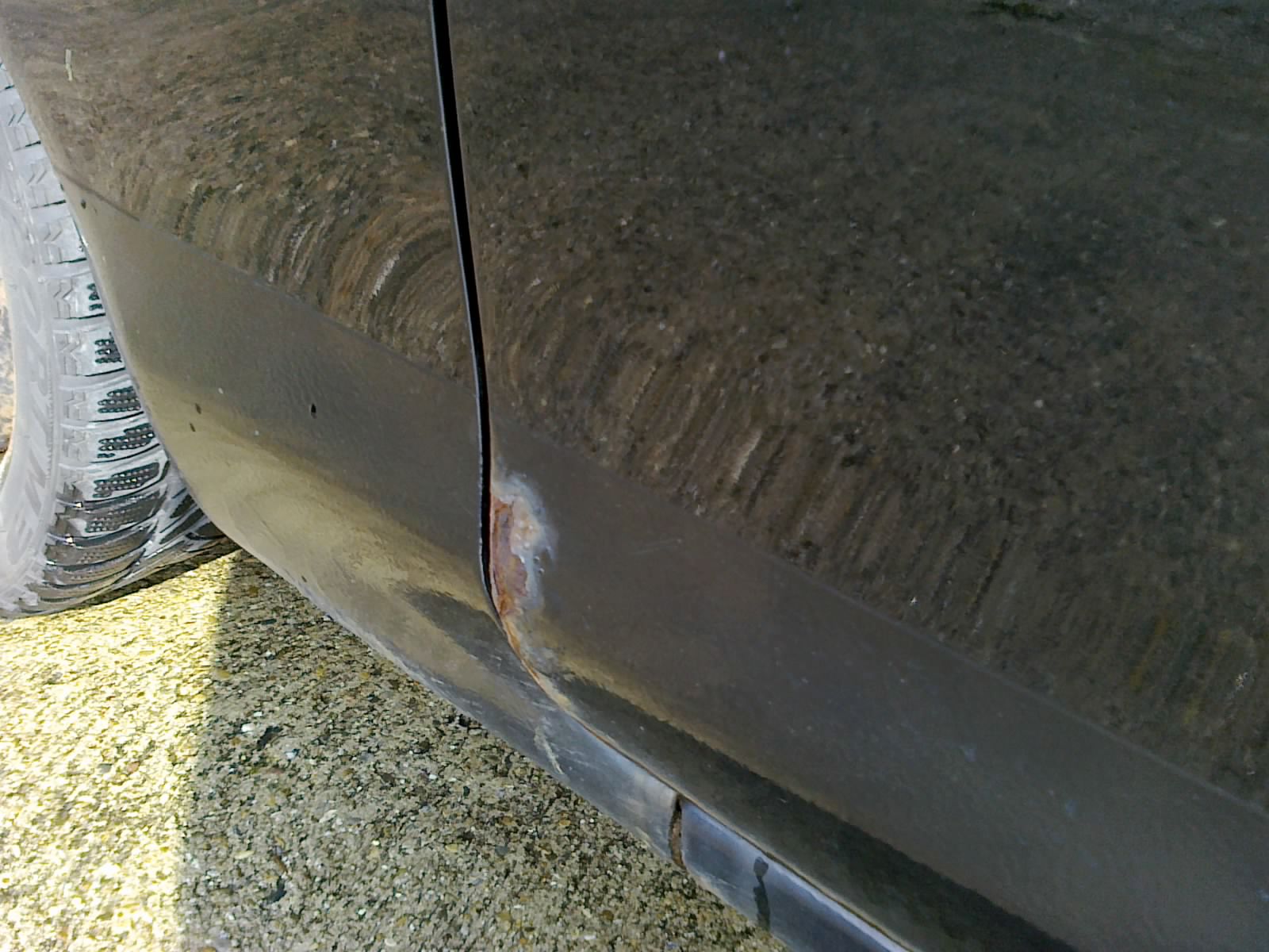

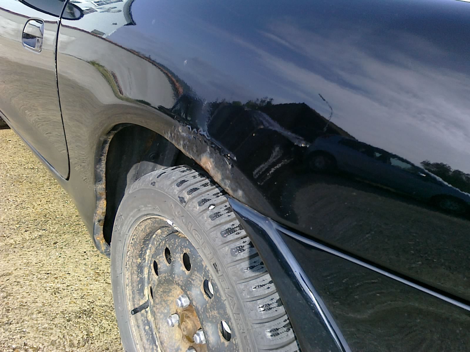

Ahojte, přikládám dvě fotky a rád bych slyšel nějaký názor, jak moc je to hrozné a na kolik by přišla oprava, popř. jestli je to "běžné". Je to nbfl 2002. Vypadá to podobně z obou stran. Jde mi o to, s jakými náklady mám počítat, pokud takové auto koupím. Díky za názory :)

náklady ti nepovím, ale dveře mi hnijou na tom samém místě, když jsem auto kupoval, byl špatně spasovaný blatník a dveře o něj při každém otevření v tomhle místě dřely, takže se oloupal lak a začlo to kvést

me se to nezda moc normalni to na tech dverich, urcite tam bude nejake pozkozeni od ktereho se to takhle rozjelo, podbehy jsou klasika...

Repasní díl prahu a lemu počítej kolem 3500,- za jeden. Lakování se říká cca 2500,- za díl. V případě celolaku počítej i s prací cca 30 - 40 tisíc + s největší pravděpodobností nové čelní sklo (cca 5-7 tisíc).
Vyvařovat to kouskama plechu moc nemá smysl, za chvilku ti rez vyleze hned vedle toho spraveného místa.
Taky budou s největší pravděpodobností v háji přední nosníky (jsou schované za plastama podběhů a z motorového prostoru k nim není extra přístup) a to je dalších cca 20 tisíc navíc.

ty dvere maj slusnyho raka teda... prah vypada taky uz docela jedle a ten lem taky. pokud to neni za par penez, tak ruce pryc. muj odhad jen za vyvareni tehle trech veci je 10 - 12 tisic bez laku
