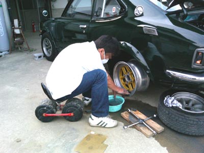

nemate nekdo nahodou nakej navod jak lestit alu kola? nikdy sem to nedelal a chtel bych si preliznout limce kolech. chci si to udelat sam, ale nak nevim jak na to :)

:D Jinak na hondaclubu sem o tom myslim už psal, možná i na jdm, ale hledat se mi to moc nechce:) Ve zkratce, smigrlem od 400 po 2000 a pak prelestit pastou a filcem...

presne tymhle stylem to chci delat :lol: tak to vemu tema brusama a pak nakou tou pastou. tak dik. snad tam nenecham prsty :lol:

Brusné rouno 1000 pak brusný papír voděodolný 1500 a 2000. Nakonec dofinišovat leštící pastou na hliník. Obrnit se trpělivostí, sehnat kvalitní rukavice (brutálně to špiní). Rouno, smirek i pastu mohu dodat.

Trochu bych upravil ten dotaz - na to, jak se leští nelakované alu disky ;) Ty stříkaný, kterých je dneska většina, bys takhle moc nespravil :)

Ty lakovaný jdou taky ale je s tím trošku víc práce dělal jsem to ještě na Coupé, je potřeba ten jakoby komaxit z toho shodit napřed jsem brousil a brousil ale na dalších kolech jsem ten nástřik porušil šloubovákem a použil odstraňovač starých nátěrů nevím jak se jmenuje ale je růžovej :-) a potom brousit a brousit brousit protože ty lakovaný kola jsou pod tou barvou takový jakoby neopracovaný a pórovatý. je s tím ale děsně moc práce a nikomu to nedoporučuju :-) jo a bál jsem se že bych mohl narušit vyvážení toho kola tak jsem se všude možně vyptával a řekli mi že ne že je to zanedbatelný minimum co mají třeba i nový kola, to jen tak na doplnění kdyby se někdo do toho přeci jenom pustil :-)
