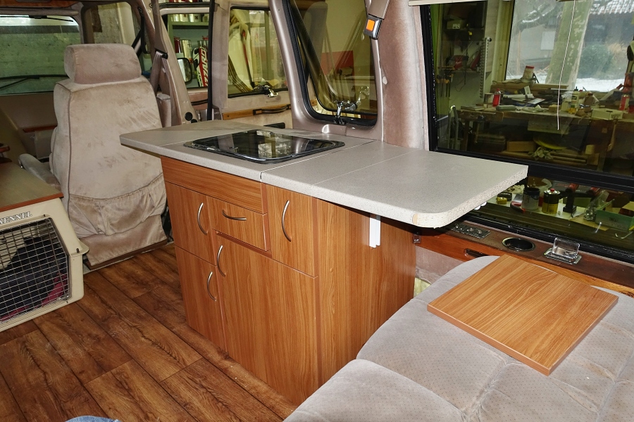

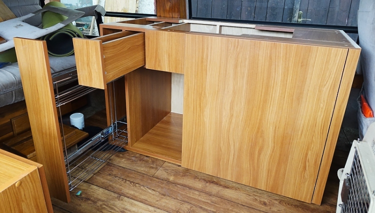

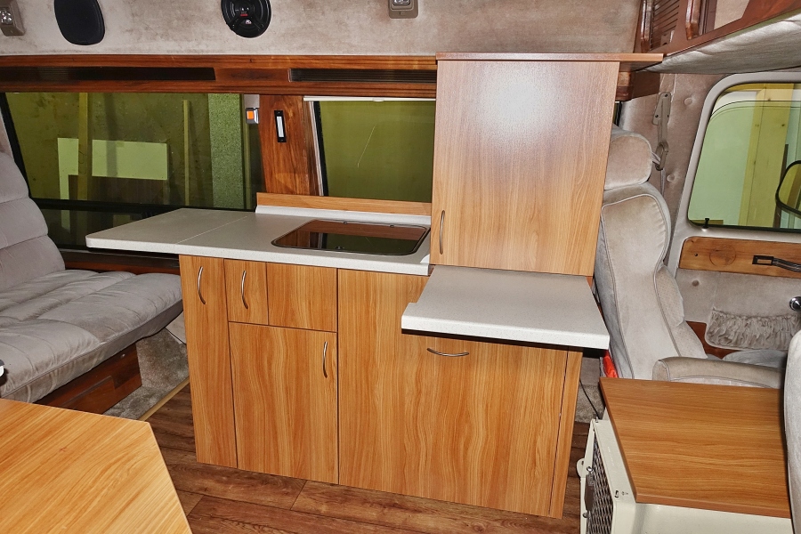

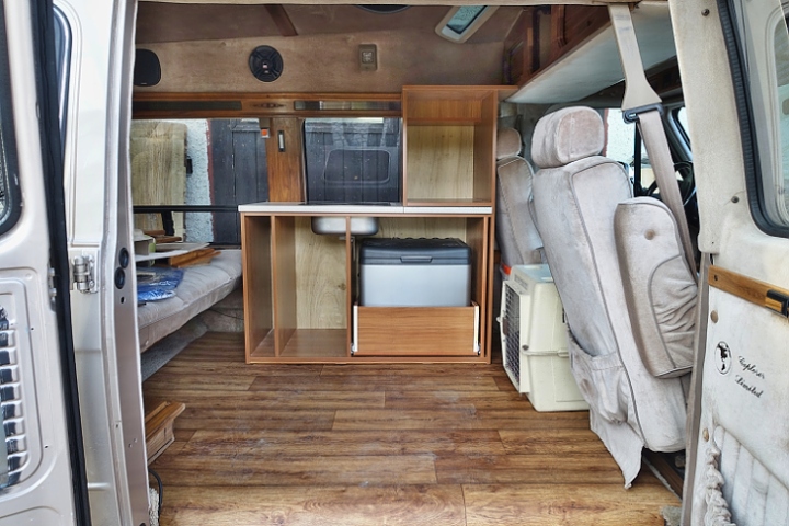

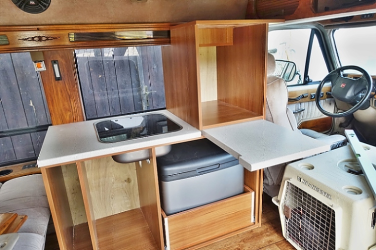

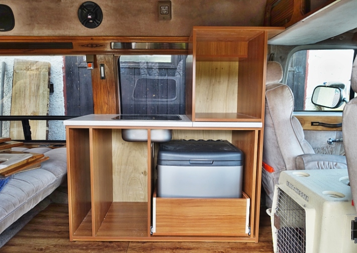

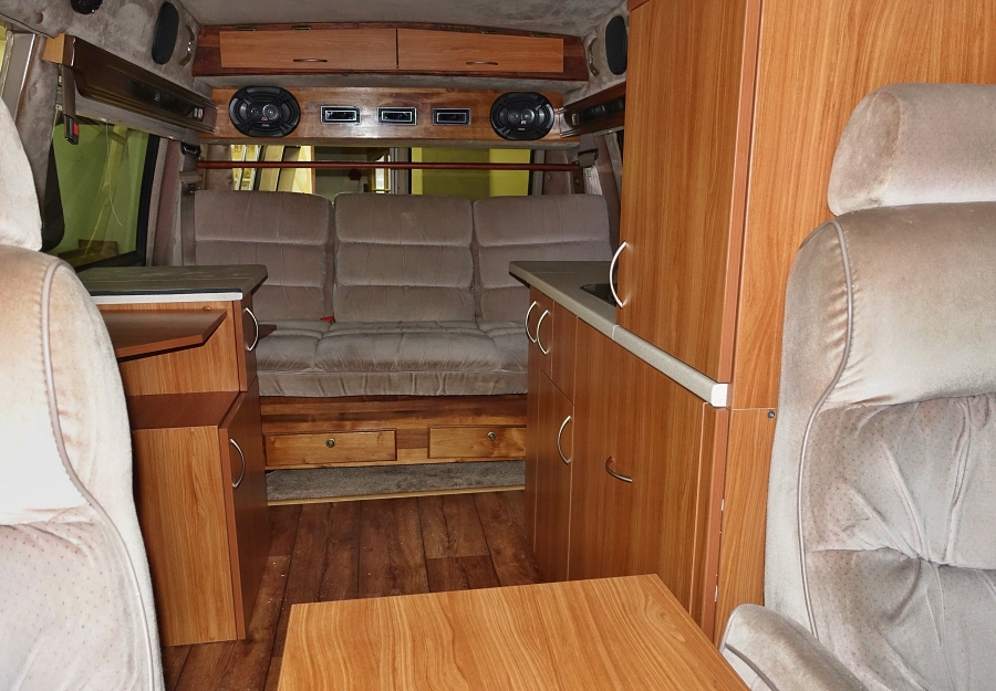

Dnes kontrolní den, začíná se to rýsovat, fotky jsou podobné, ale kvůli představě... Vlevo bude výklopné prodloužení kuchyňské desky a zároveň stolek pro cestujícího vzadu. Levá, úzká skříňka bude vyjížděcí, s několika party z drátěného programu, na potraviny atd. Uprostřed pod dřezem (v něm bude sklápěcí baterie) na míru zhotovené nádoby na čistou a odpadní vodu, vpravo dole kompresorová lednice ve vyjížděcí zásuvce, s horním otevíráním (úspornější, při otevření nevyteče studený vzduch ven), shora má přihrádky na chlazené nápoje. Nad ní skříňka (2 patra), nad ní bude ohrádka (drátěný program) na další věci. Mou vychytávkou je výsuvný stolek nad lednicí, další odkládací plocha nebo se u něj dá najíst po otočení sedadla spolujezdce.

Tak tohle se mu hodne libi!!! Muzu se zeptat na rozmery podlahy? A muzes se v "kuchyni" pohodlne postavit?

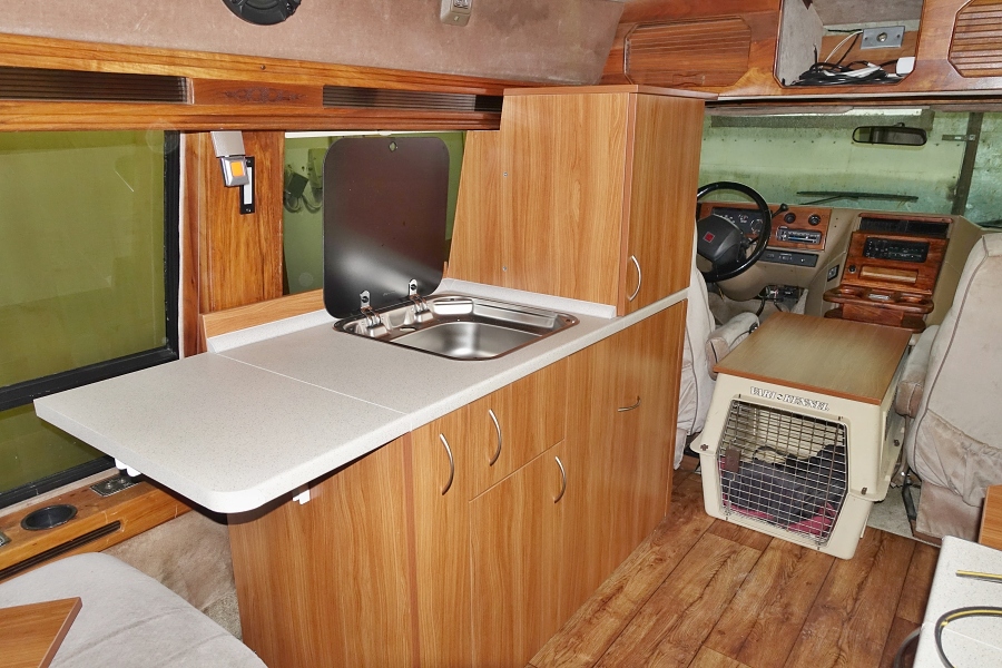

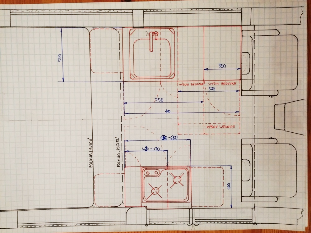

Bohužel se vzpřímeně nepostavím, chybí 5-7 cm, mohu chodit a stát se skloněnou hlavou. Auto má zvýšenou střechu, ale ne tu nejvyšší. To se dá vyřešit několika způsoby - vyšší střechou (je laminátová, přilepená na karoserii), popř. zvýšením části střechy (neměl by být problém, mám známé, kteří umí s laminátem zázraky) a třetí možnost je snížení podlahy, což už jsem viděl, prostor tam je. Ale zatím jsme nechtěli dělat takové zásahy, uvidíme po první sezóně. Rozměr podlahy si nepamatuji přesně, tahle část linky je široká 110 cm. Fotka klame, je to vyfocené v konfiguraci "postel", kdy zadní lavice během rozložení (elektrické) přijede skoro ke skříňce. Když se z toho udělá sedadlo, odjede lavice dozadu a mezi lavicí a nábytkem je 40 cm místa, takže tam mohou sedět cestující, oba krajní si budou moci vyklopit stolky, široké jako linka a dlouhé 30 cm. Stolky budou ze stejného materiálu jako kuchyňská deska a když odečtu horní skříňku, tak se zaklopeným víkem dřezu bude k dispozici metr pracovní plochy o šířce 52 cm. Ta se dále rozšíří výsuvným stolkem, dlouhým 50 cm. Na druhé straně bude linka s vařičem (opět odklápěcí víko), její část bude na užším křídle dvoukřídlých dveří a bude se otevírat s nimi. I ta bude mít výklopný stolek, dlouhý 40 cm a na druhé straně druhý (30 cm), takže 137 cm dlouhá pracovní plocha. Její část se bude otevírat i s dveřmi, takže bude možné vařit i venku, v tom místě by měla být další "místnost" cca 3x2,5 metru z markýzy s bočními stěnami a v ní problém se vzpřímeným stáním nebude. Uprostřed auta bude dozadu ulička 80 cm široká (víc než u běžných obytných aut), za předními sedadly bude široká 140 cm, dva lidé se vyhnou, popř. převléknou, v pohodě.
Je to pochopitelně malé auto, plné kompromisů.
Tuhle fotku jsem sem asi dával, tak ještě jednou pro lepší představu.

Uz chapu,ja prave myslel.,ze je to ta delsi verze,budes resit solarni panely na strechu kvuli elektroinstalaci?

Delší verze to je, aspoň podle odborníků i příručky, je to dlouhé 5,30 m nebo tak nějak. Je fakt, že jsem viděl na fotkách i delší auta s větším zadním převisem, ale netuším o co jde. Většina Vandur je jako ta moje.
Solár neřeším, přídavná baterka mi zajistí nezávislost 3 dny souvislého stání a to mi zatím stačí, jsme turisté, takže odpoledne zastavit, přespat a ráno se jede dál, vyjímkou budou víkendové akce, třeba srazy na jednom místě a na to elektrika stačí. A za jízdy nebo po připojení na vnější zdroj se baterka dobíjí.

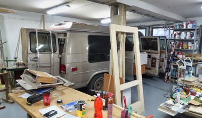

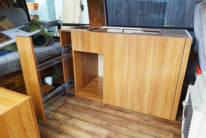

Příspěvekod IvanGS » 19 úno 2016, 22:43

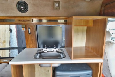

Dnešní kontrolní den:

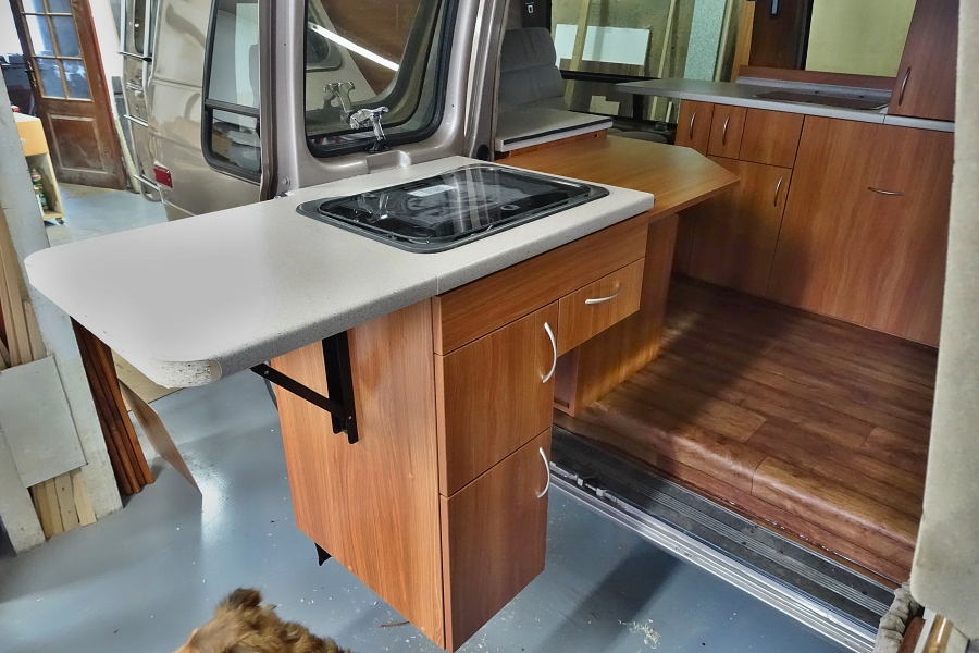

Příspěvekod IvanGS » 01 bře 2016, 20:26
Na počátku byla vize. Blížíme se do finále...

Příspěvekod Venca. » 01 bře 2016, 21:13
Moc pěkný!!! ;)
Jenom takovej dotaz, jak se zajištěnej ten nábytek, aby v případě nehody neskončil u posádky nebo se to neřeší?
