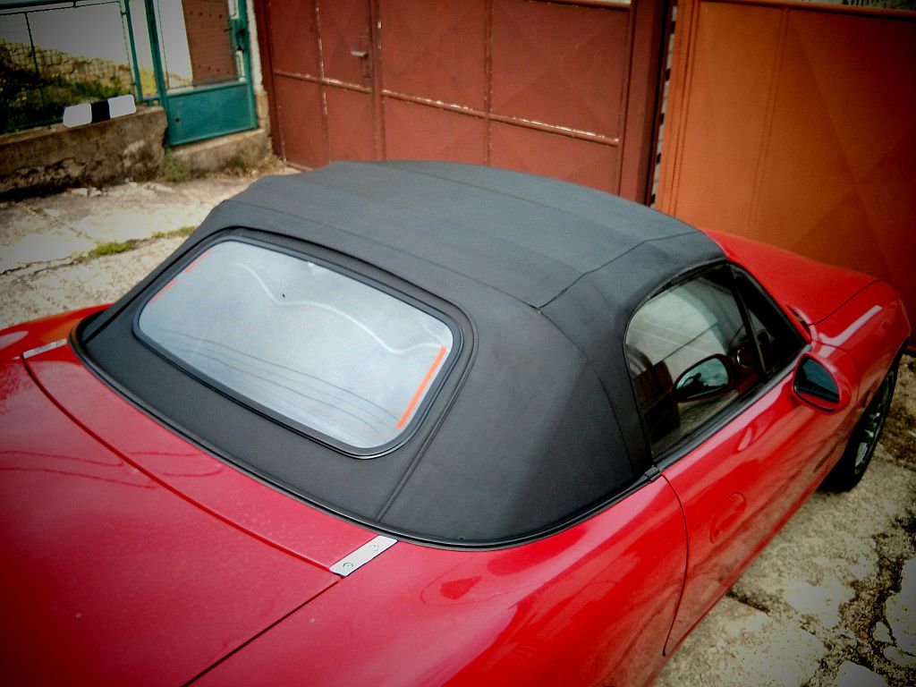

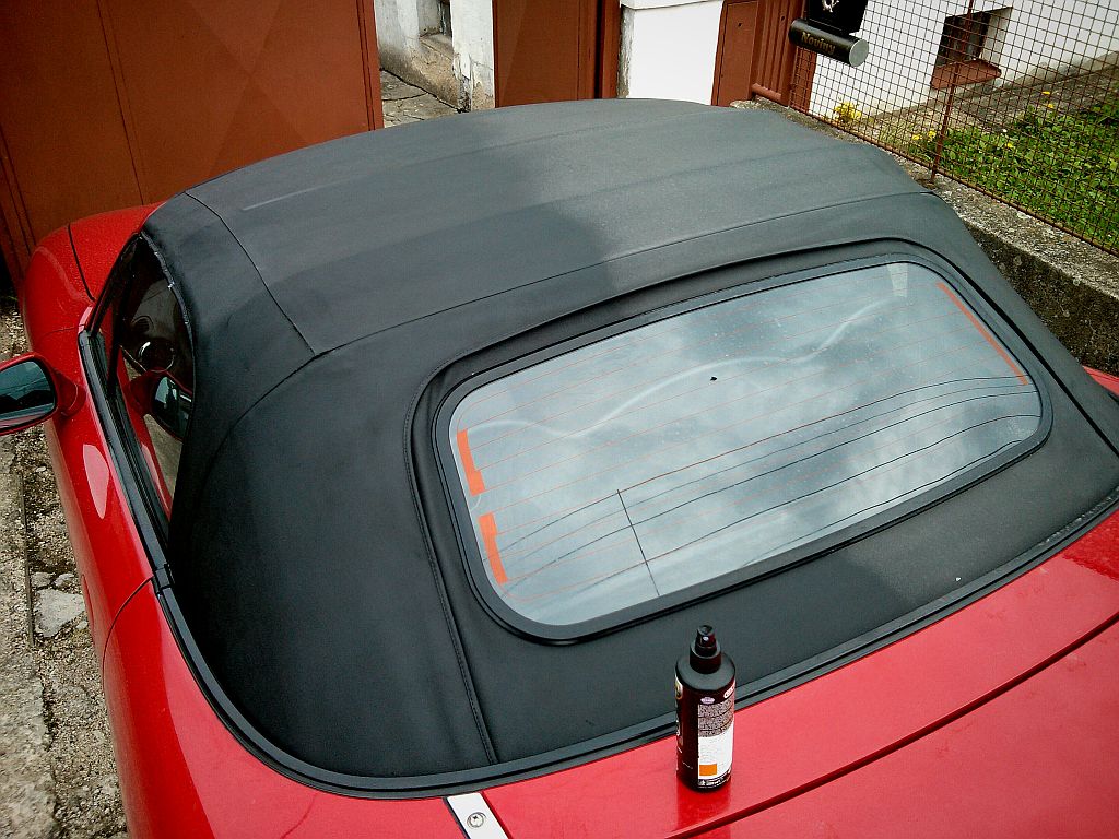

Koupil jsem MA FRA DIAMANT PLAST FOUR (vycetl jsem to nekde na netu, a videl par videi na youtube) no krasne to obnovi strechu plus to jeste zmekci a naimpregnuje.
Ten "Four" ma par vyhod, neni pohanenej plynem, ma pumpicku, a tim padem v tom co jde ven neni zadny plyn.
Lahvicka za cca 120Kč a myslim, ze tak jeste 2-3krat to nasplicham s tim.
Je to takove bile mleko, krasne voni, a efekt je okamzity, jelikoz se dostane krasne i do spar ;)
Kdyz na to naprsi, tak se to chova, jak kdyz mate cerstve navoskovanou karoserii, utvori to male lokalni kapky, zbytek odtece.
Strecha byla puvodne seda, jak jde videt treba tady: http://img8.rajce.idnes.cz/d0803/6/6869 ... G_8668.jpg
Za lepsiho pocasi udelam detailnejsi a kvalitnejsi foto + makro :geek:
Tady jsem schvalne udelal pulku strechy, aby jste videli ten mega rozdil :!:
A tady je to komplet.
