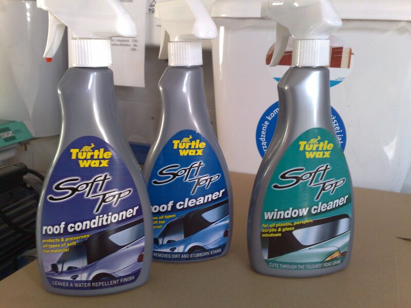

Kluci nafotte ty krabičky od přípravků co používáte na tu střechu teda...

Ja stridave pouzivam autokosmetiku od autoglymu jak psal Koby nebo tohle od zelvy.Jeden cisti,druhy konzervuje,treti je na slidu zadniho okna.Na tu slidu hlavne neber iron!!!!! :oops:
