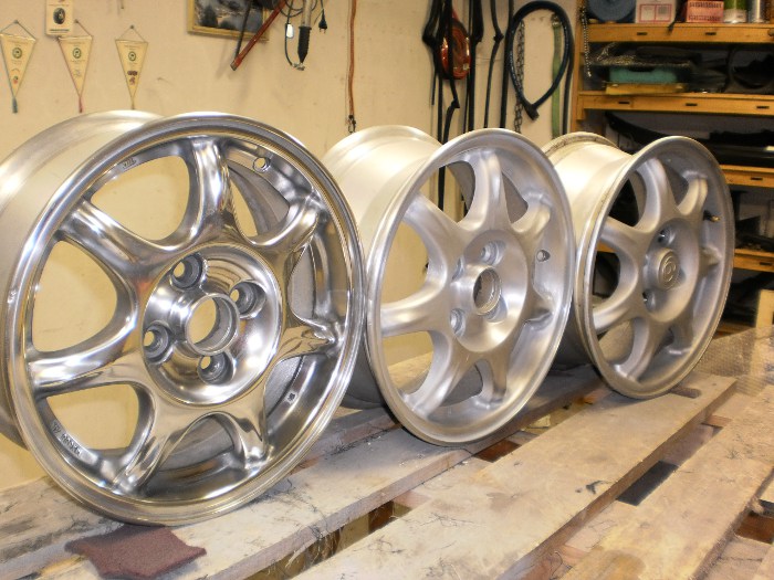

Příspěvekod liborch » 08 dub 2012, 21:12
Takhle se mi to podařilo doma svépomocí

Příspěvekod dopr » 08 dub 2012, 22:53
ty kravo, dobre ty :o :) Trosku to rozved ne ... ?

Příspěvekod Winie » 08 dub 2012, 22:54
parada. ted jeste zbyli tri :D ale me se nejvic libi ta evo2 to prostredni kolo vypada nebezpecne dobre!
