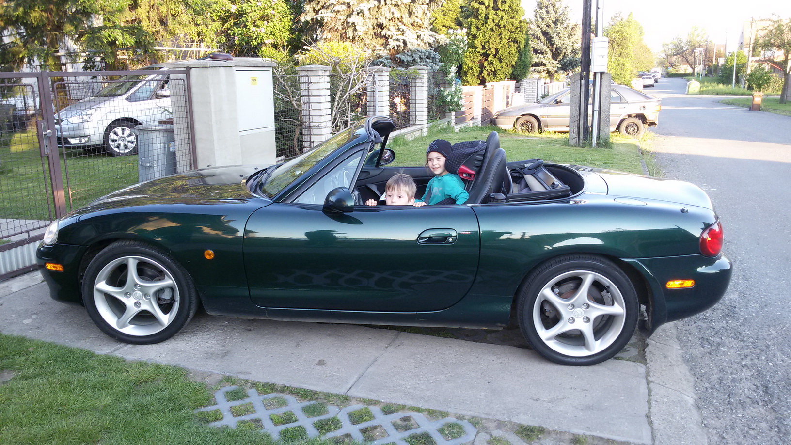

Příspěvekod DaveF » 07 čer 2016, 22:32
Ahoj, máme doma novou hračku a trochu mě mate, že auto má snad všechny znaky Sportive NBFL, ale jen 5rychlostí. Zatím jsem se všude dočetl , že Sportive má 6rychlostí.
Auto má 16ky kola, velký brzdy, vyhřívaný kožený sedačky, mlhovky, asi i nějaký ty výztuhy na podvozku - v tom se ale moc nevyznám, moc jsem jich zespodu neviděl
Auto pochází z Německa a VIN říká toto:
05.09.2002
MSC: ND80EAA
18J
NC0
GASOLINE
1800
MANUAL TRANSMISSION
5-SPEED
L.S. DIFF
W/A. LOCK BRAKE
SPORT SUSP
Co si o tom myslíte ?

S 5q to není sportive, nebo někdo mohl nahradit 5q za 6q po poruše. Jestli to má dlouhý SP, tak to bude strašně utahané... Co tlumiče? Jsou žluté?

Příspěvekod DaveF » 07 čer 2016, 22:42
no podle VIN to mělo mít 5rychlostí a sport.suspension
auto je snížené a jsou k tomu papíry eibach, tak předpokládám, že to je ono

Příspěvekod m8rinek » 07 čer 2016, 22:45
To není... Eibachy tam někdo dodal, koukni zda je tělo tlumiče žluté...
Sportive by měla být vždy se 6q, pokud je 5q z výroby, tak bude i krátký SP...
Za mě bych to neřešil :))) Hold je vybavenější 1,8 bez edice...

Příspěvekod DaveF » 07 čer 2016, 22:55
myslel jsem to tak , že je to na eibach podvozku
ono je to jedno, jen jsem podle katalogu porovnával výbavu se sportive a má to asi všechno kromě těch 6rychlostí

Příspěvekod m8rinek » 07 čer 2016, 22:56
Eibach budou jenom pružiny, mrkni na ty tlumiče ;). Jinak je to krasavice, asi by mě spíš trápilo zastavení počínající koroze, než to jestli má nebo nemá přívlastek Sportive :))).

Příspěvekod DaveF » 07 čer 2016, 23:07
neboj, boj s korozí je v plánu hodně brzo :-) lemy a nosníky se zdají sice ok, ale.... btw na nosníky není prakticky odnikud vidět, nebo jsem nepochopil jak je pořádně prohlédnout :-) - asi zvenku z blatníků ?
jinak konce prahů jsou horší a dále je potřeba udělat přední nárazník, je to na fotce vidět jak špatně sedí
s tím Sportive, byl jsem na auta vždy chodící encyklopedie, tak se snažím posbírat co nejvíce informací, jinak je mi to celkem fuk

Příspěvekod m8rinek » 07 čer 2016, 23:40
Na nosníky je vidět. Stačí vytočit kolo do plného rejdu a mrknout na pasáž před pružinou až k plastovému nadkolí. Stejné místo zkontrolovat i ze spodu...
