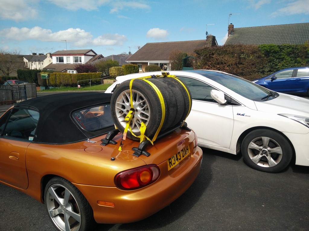

Zrovna řeším, jak dopravit na závody 6 kol v rozměru 15" tak abych nemusel tahat další auto...něco jako na fotce
Plán je takovej, že udělám z hliníkových profilů jakýsi rám na kola a chtěl bych ho připevnit k víku kufru. Nemáte někdo fotku detailu uchycení originálního nosiče?
Pak ještě jako pojistku dám oka do šroubů kam se připevňuje hardtop a kurtou to stahnu na obou stranách do tažných ok. Jen mám trochu strach, aby těch cca 90 kg tu kapotu nepoškodili.
Co vy na to, neřešil už jste to někdo?

Takhle sem vozil samostatný gumy, ale v kufru vezu další věci a navíc když zaprší...
Neměl byste někdo fotku toho uchycení u originálního nosiče?

Kdyby to někoho zajímalo, tak jsem dostal od jednoho anglána (C.Livesey) návod na výrobu nosiče na kufr. Pro inspiraci by se to někomu mohlo hodit. Je to vyrobeno z upravených nosičů na střechu.
Lze na tom převážet kola, přidělat nosiče na lyže a převážet jiné náklady nevhodné do interiéru mx5.

Proč to tu nebylo před týdnem! Přesně takový jsem vyrobil... :D
