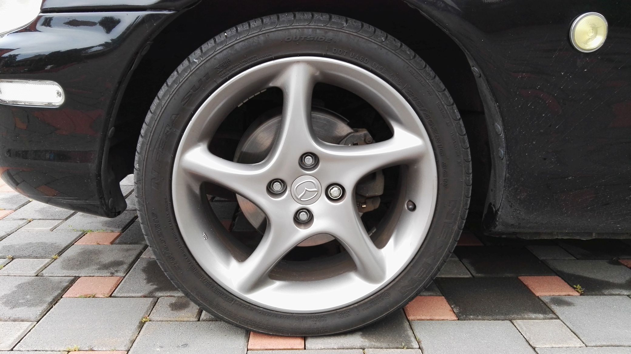

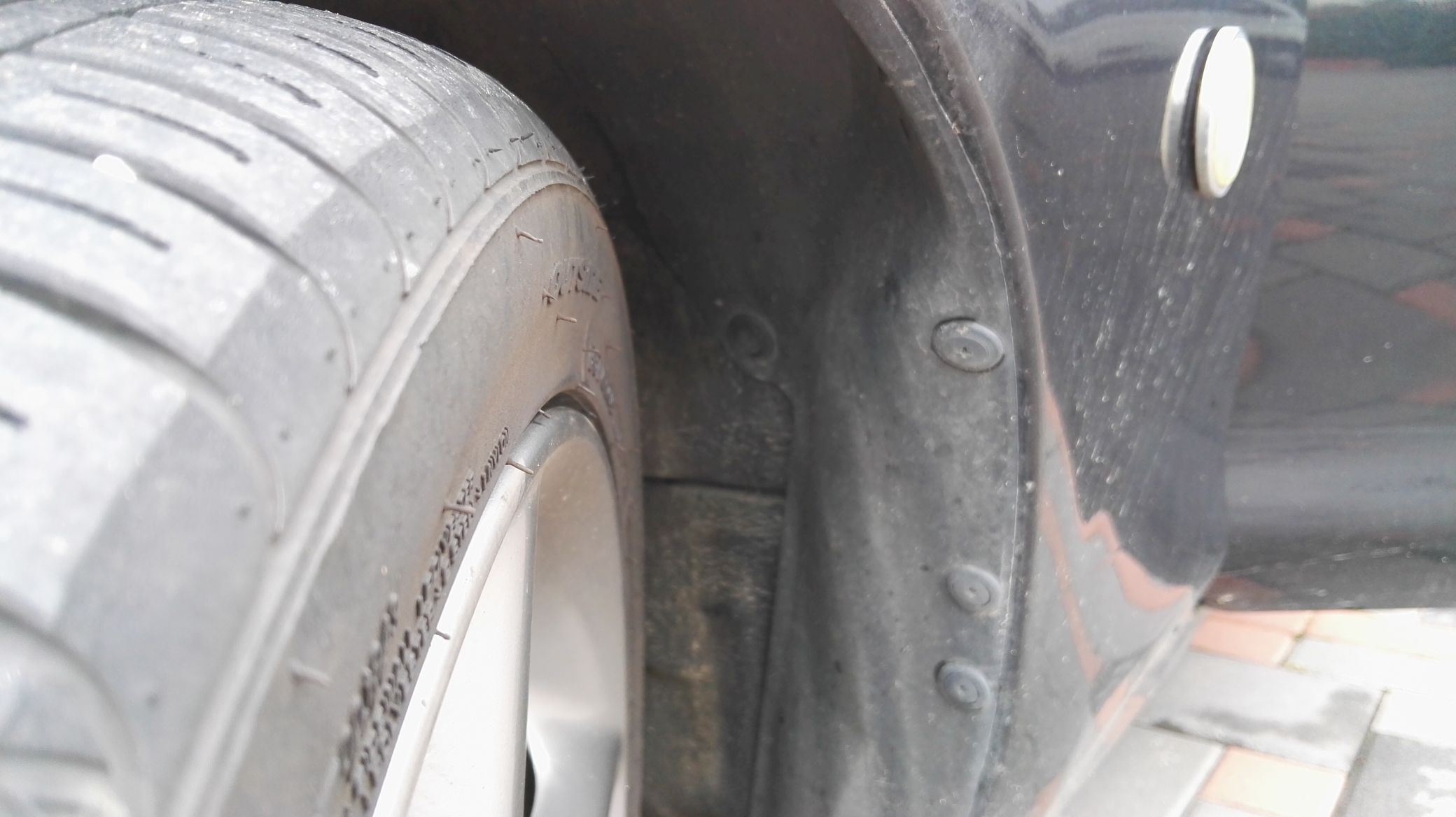

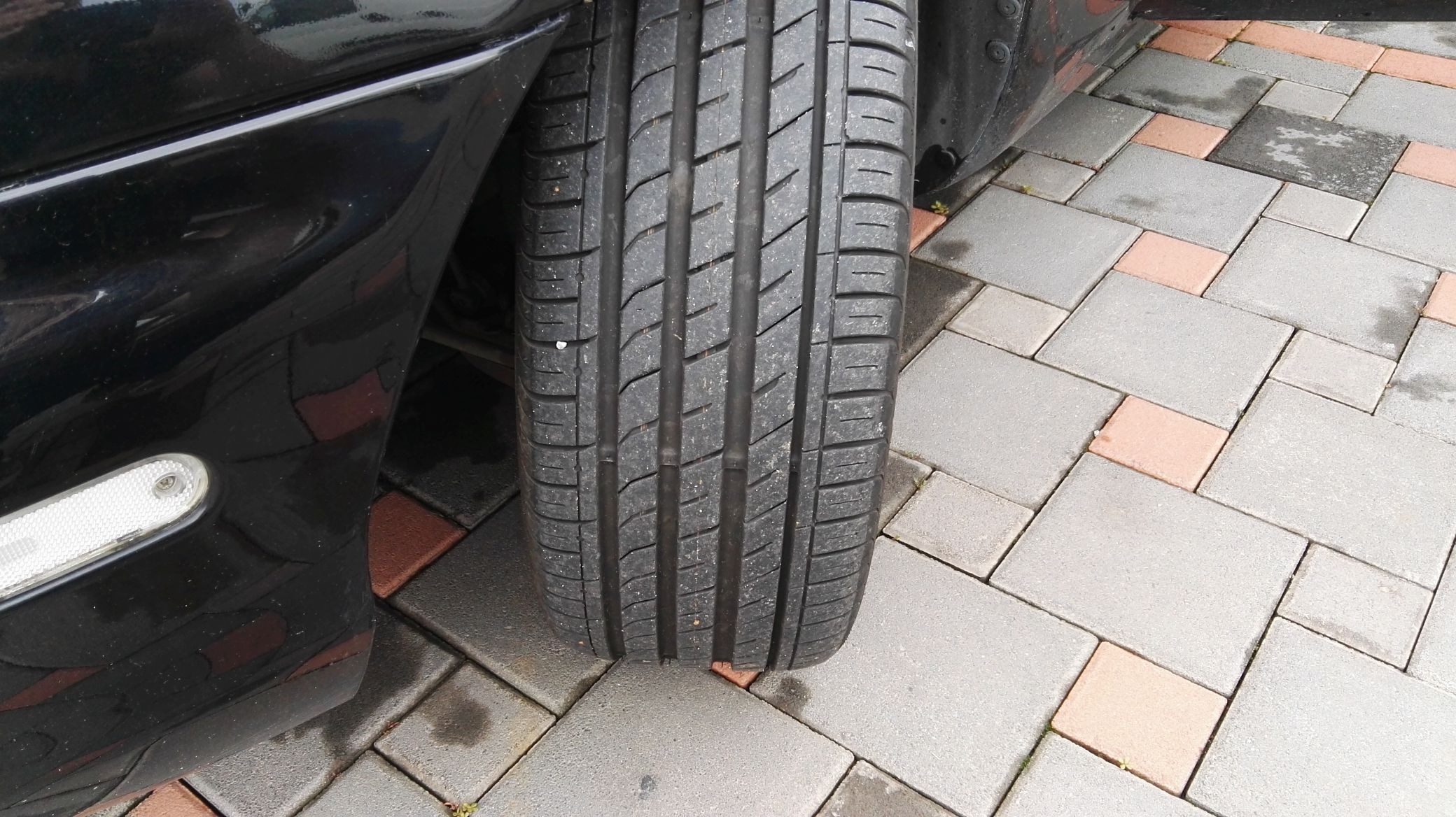

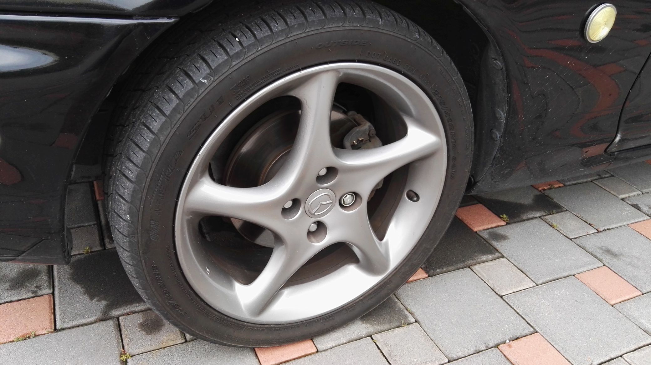

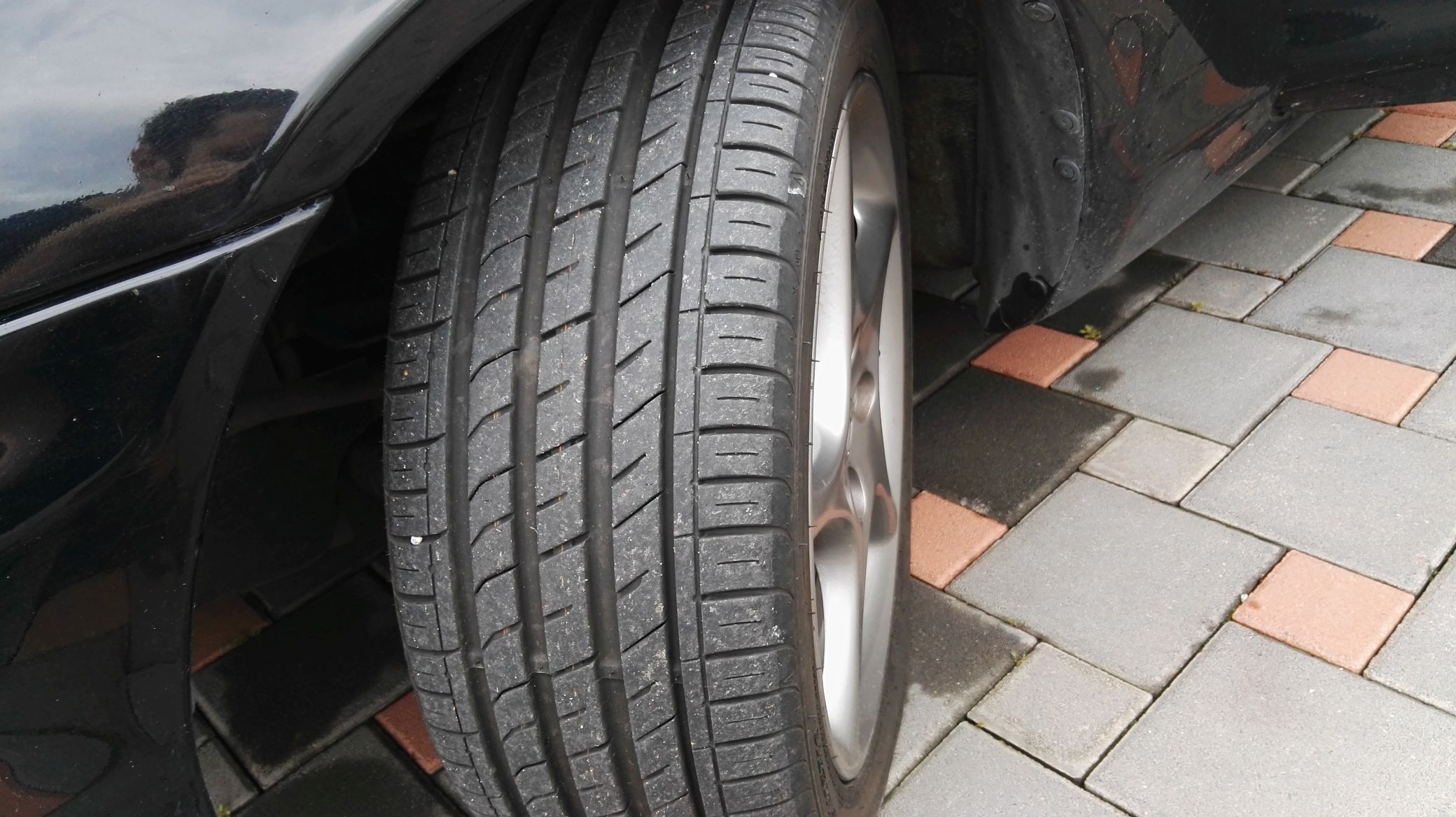

Ja mám 215/40 R16 na 6"5*16 Sportive kolesách. Čakajte idem Vám to odfotiť

Jestli ono nebude hodně záležet i na použitý gumě, protože spousta ( nejen ) semislicků má v dnešní době uzpůsobený patky, aby mohli být úspěšně použitý i na úzkých diskách. Určitě bych šel prokazatelným přínosem nižších neodpružených rotačních hmot, než doufáním, že kombinace širšího disku a patek na gumě může něco zásadního přinést. Pak je druhá věc, jestli třeba ty 8" ráfky nebudou o dost lehčí než jiný 7" :-)

215 / 40 R16 Nexen N'Fera SU1 na 6,5x16

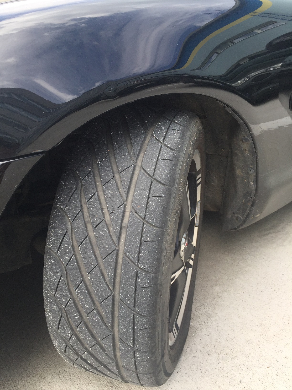

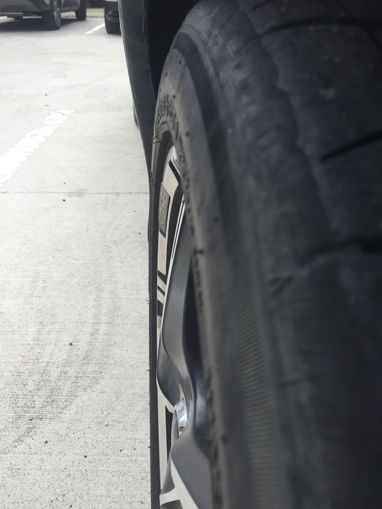

195/50r15 na 6.5" rafku. Vzhladovo vyzera behun sirsie ako tvoja 215 a bocnica je skoro 0.5 cm von z rafku :)

...a to ma iba utvrdzuje, že rozmery pneumatík sú ozaj iba informatívne :)

195/50 R15 Nankang NS-2R mají přes boky 215mm, starý Micheliny Pilot 190mm.
