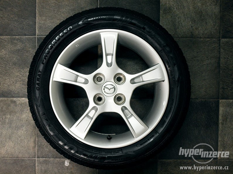

Stone7558 píše:Ahoj, dám origo Mazda/enkei disky z NB na NA? koukal jsem, že mají ninak offset 40 vs 45 ?řešil to někdo? Děkuji za rady
Bezproblemu

195 jsou idealni a jsou to ty co mam vyfoceny na mem NA, jeste ti pridam srovnani offset 40 vs 45 s m8rinek 4mm podlozkou (takze 36 vs 41)ObrázekObrázek

Zdravím měl bych dotaz. Má někdo zkušenosti s těmito koly, z čeho jsou a jestli půjdou na NBFL rozměr : 6Jx15H2 ET45. Nabízí se mi koupě, ale nevím co si o nich myslet
Teejay je má. Jinak budou uplne v pohode. Jen budou o 5 mm víc zapuštený než origo enkeie
