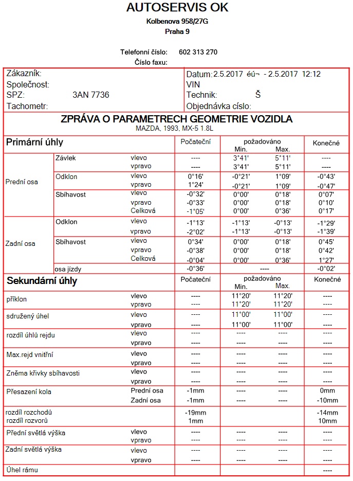

Robo96 píše:1.5 stupna zbiehavost na zadku je riadny masaker, to ti tam kto dal/poradil taku zhovadilost? :) vacsinou sa dava celkova 0 alebo 1/16", teda 0º15' tak ako mas vpredu. kazdopadne tam je pes zakopany
no autoservice ok v Praze :D
Chtěl jsem tam klasiku, street nastavení (viz. příloha)
předek
caster: +5
camber: -0,7
Toe: 1/16 palce (total)
zadek
camber -1,2
Mam svor, takže sbíhavost na zadku má být 1/16" až 1/8".. Kolik je to ve stupních vlastně?
Aneb takhle to dopadá, když dáte hodnoty a nezkontrolujete si nastavené hodnoty. Aneb příště už neplatím, dokud to neuvidím černé na bílém...
Díkes za rady

Samozřejmě, sjíždění vnitřku zadních gum je výsledkem negativního odklonu (který je v pohodě) a nesmyslné zadní sbíhavosti. Nech nastavit sbíhavost na 0 nebo hodnotu podle výrobce a je to.

1/16" je pri rozmere 195/50r15 tych 15minut total ako som pisal, 1/8 je dvojnasobok teda 30minut total. daj si tam nastavit 0 alebo max 1/16 a prestane ti to zrat gumy :)

Chtěl jsi 1/16" = 1,5mm. Nastavili ti ale 1,5 stupně. Turnov není Trutnov...

Díkes moc za rady, očividně si to nedokázal přeložit tu 1/16".. Takže odklon na zadku 1,3 stupně vám příjde ok? 195/50 r15 7j ráfek a běžný silniční pneu (hankook evo v12 - pravděpodobně)?
To sbíhavost teda dám na 0. Jinak mam svor a četl jsem, že kvůli tomu by měla být spíš nula. Ale kdo ví..
Jinak ostatní hodnoty za vás v pohodě?
