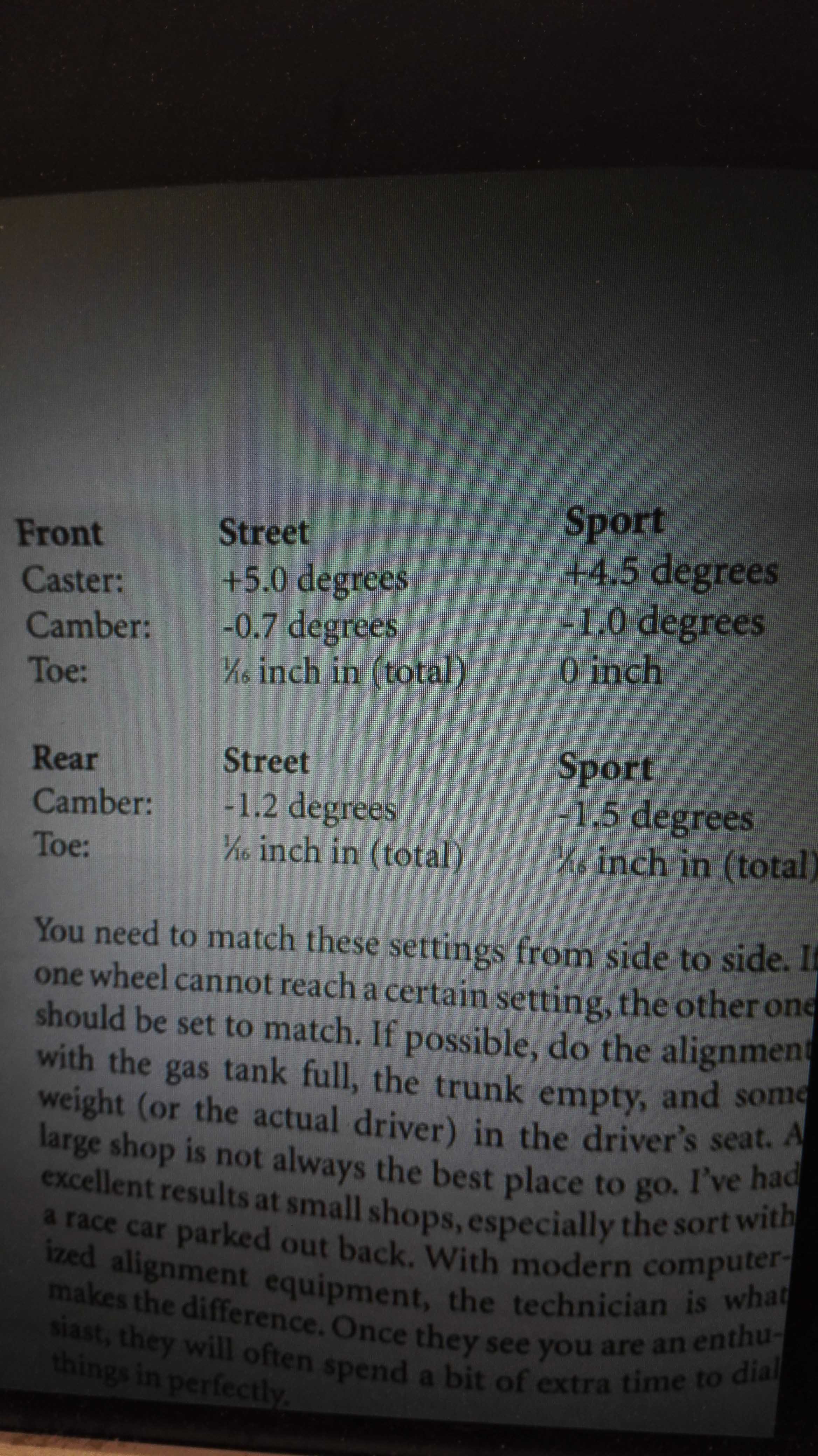

Zdravim ve spolek! Tak snad za tyden bych mel jet poprve na geo. Kam jezdite z Prahy? Jeste uplne nevimjak si to mam nechat nastavit, podle knizky, resp. Fotky z ni bych to videl na to "race" nastaveni. Tim street nastavenim je myslena serie? Neni to ciste okruhovka, prevazne se s ni jezdi po nakupacich, ale semtam pisek, sosna, myto, most. Diky moc za tipy a nazory na idealni nastaveni. Tomas

Příspěvekod Stone7558 » 30 bře 2017, 18:45
oprava myslel jsem sport nastavení...viz příloha
