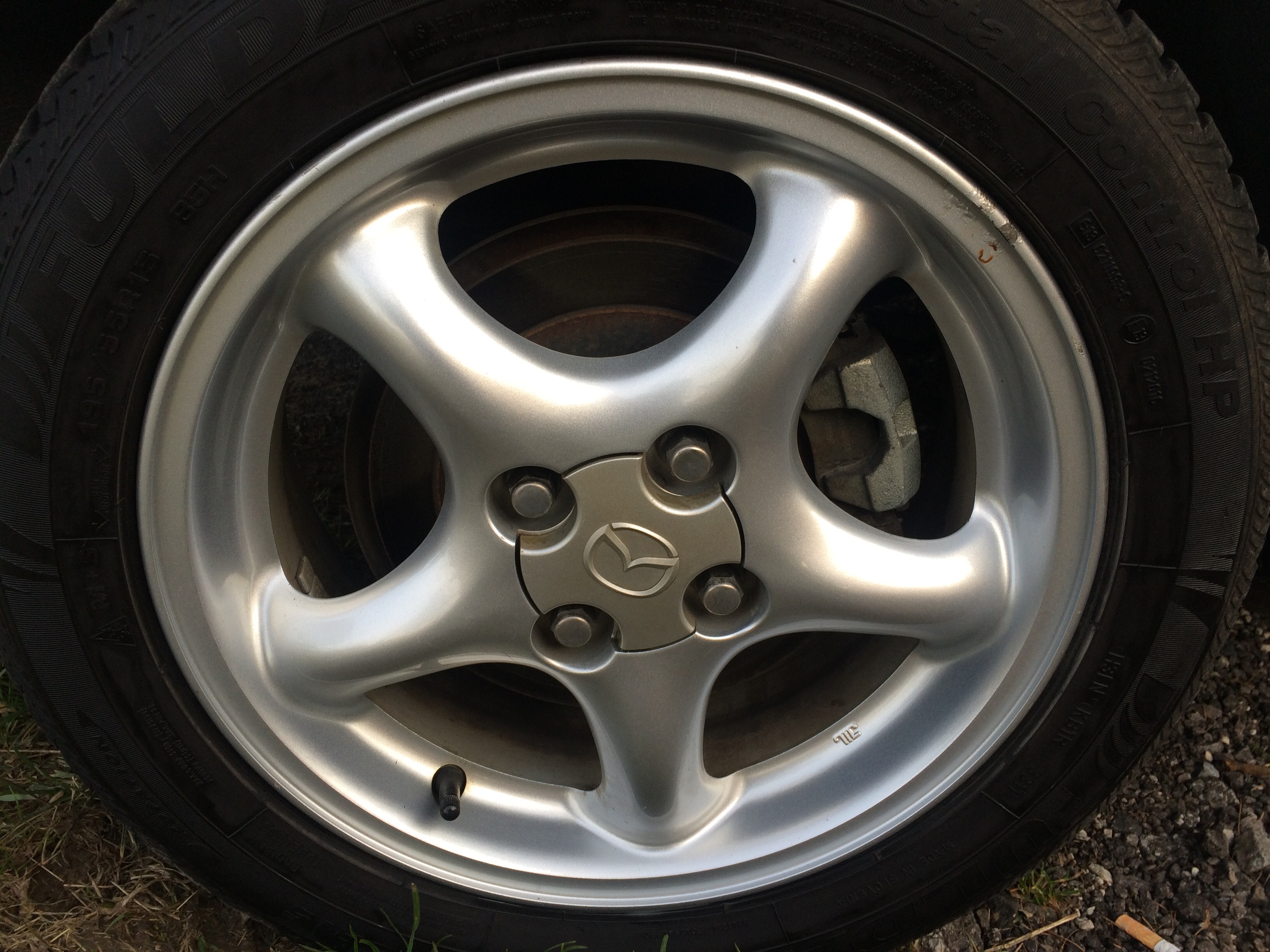

Příspěvekod Stone7558 » 09 dub 2016, 14:14
Ahoj, dám origo Mazda/enkei disky z NB na NA? koukal jsem, že mají ninak offset 40 vs 45 ?řešil to někdo? Děkuji za rady
origo enkei co se dával na mazdu mx-5 NB
Mx-5 NA 1,8 RED
