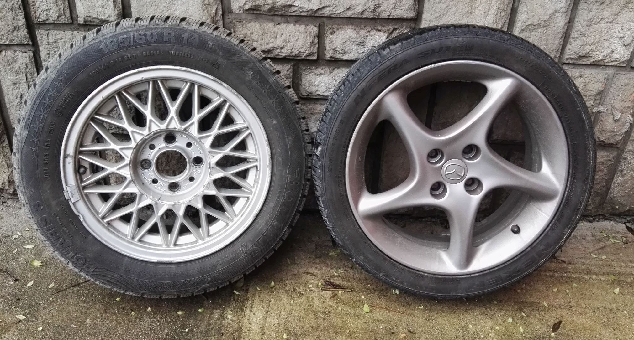

Marek591 píše:Chystám se koupit nové disky na svou NBfl, zatím mám sedmnáctky (jeden disk váží 12kg!) od původní německé majitelky. Budu je mít prakticky výhradně na silniční použití, jde mi hlavně o hravost a ostré reakce; maximální grip nehledám. Váhám mezi 15" a 16": vzhledově mi nejvíc sedí 16", ale všude se dočítám, že oproti 15" je s nima Miata těžkopádnější kvůli vyšší hmotnosti. Jenže třeba OZ Ultraleggera váží i v 16" pořád pěkných 6.5kg, což by řada 15tek mohla závidět. Navíc bude pravděpodobně nižší hmotnost pneumatiky a nižší bočnice by měla přinést vyšší tuhost, takže ostřejší reakce. Proti pořád mluví vyšší hmotnost celého kola a moment setrvačnosti, ale bude to takový rozdíl, aby se to znatelně projevilo na chování auta?
Druhá věc je, že 16" OZ Ultraleggera se v bazaru moc nevidí, ale to teď pomiňme... Třeba budu mít kliku.
Ještě je tu jeden aspekt, gumy na 16" jsou o dost dražší než na 15" disky.
Např. populární Bridgestone RE002, 195/50 R15 jsou za 1288 Kč kus, 205/45 R16 za 2300 Kč kus...

No a 16" Sportive? Tie vážia 6,8kg a stoja oveľa menej.
Prikladám foto pre porovnanie - 185 / 60 R14 vs 215 40 R16 vedľa seba.
