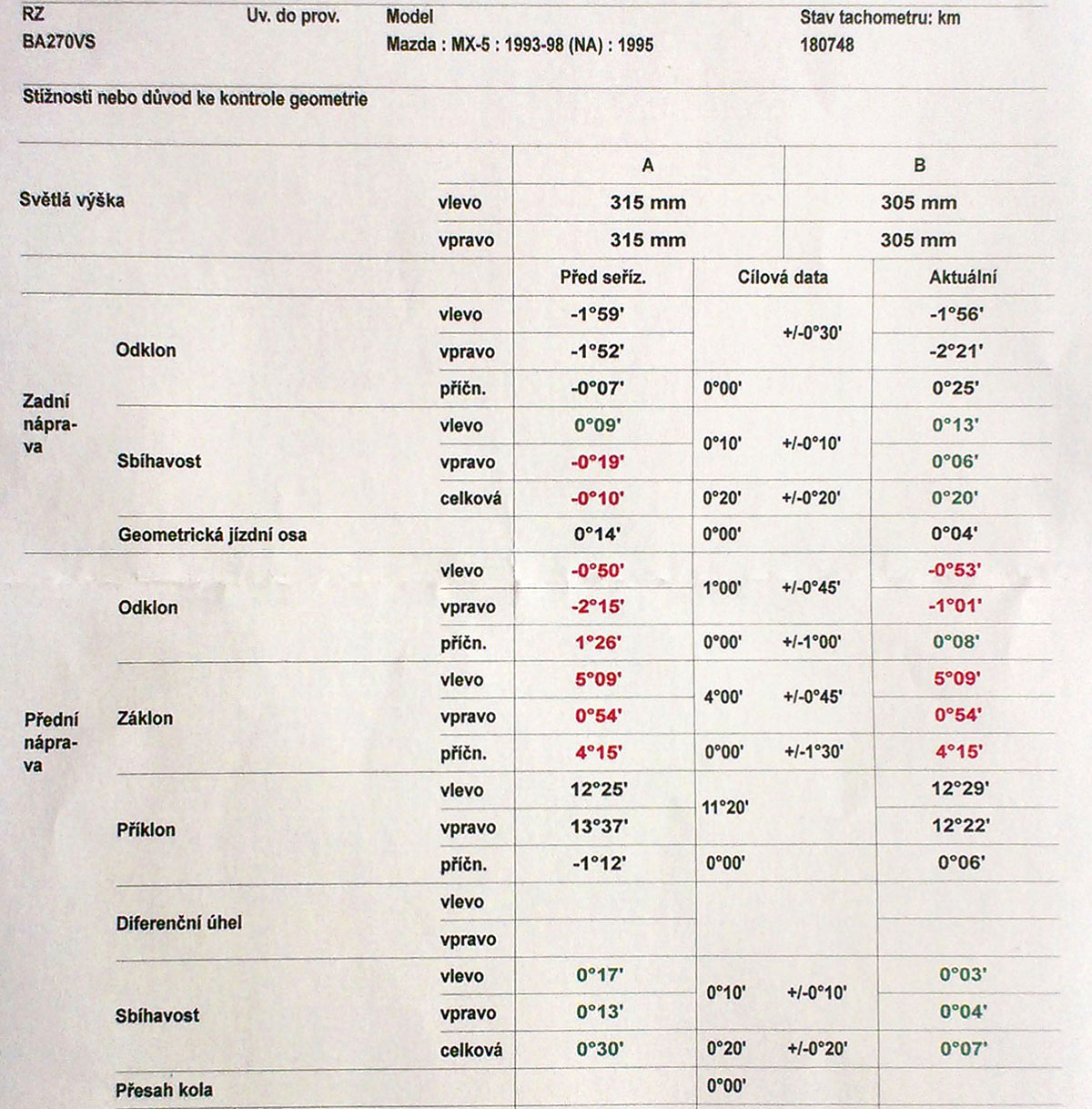

Neviem ako vaše autá, ale moje je na tom s geometriou dosť zle :D
Predpokladám, že je to hlavne kvôli zníženiu, ale aj hodnoty pravej a ľavej strany sú na oboch nápravách značne odlišné...
geometria 2014

Ty kravo, to je kazdy uplne jinak :-D hlavne by to asi fakt chtelo postelovat tu rozdilnou vysku :-D

vsak vysku ma dobre, aspon lava prava strana co je dobre. to ze ma zadok vyššie je len dobré ;) inak je to vtipné, ale asi na tom nebudem lepšie...

Zadok mám práveže nižšie (náprava B), čo je samozrejme blbosť, ale keďže zriedka prekročím 120 km/h, tak je to jedno :D Problém tam je, že mám XYZ SuperSport podvozok a ten je výškovo už na maxime... A ak dám predok nižšie, tak zase prerazím vaňu niekde.
Horšie je to čo sa týka záklonov a predklonu, tam mám podstatne rozdielne hodnoty medzi ľavou a pravou stranou... Holt staré auto :)

Kolik udělá na odklonu v případě symetrickýho pootočení obou excentrů na rameni o jednu čárku?
