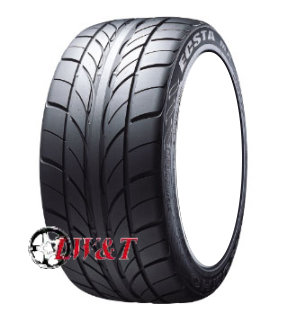

Na NAčku jsem měl poslední sezonu KUMHO Ecsta MX 205/45 ZR16 a byl jsem s nima hodně spokojenej...
Radku, na 1.6 sou lepší 205ky - 215 už je podle mě zbytečný...
