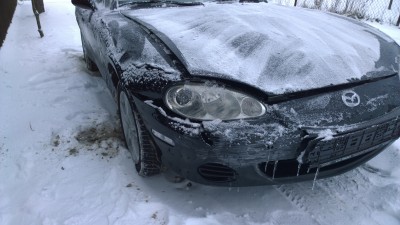

Zdemoloval je silný slovo, ale vzhledem k síle nárazu bylo poškození dost drsný :) jet třeba 40 km/h, asi bych už jezdil jiným autem, protože s nosníky jako cedníky by to nepřežilo.

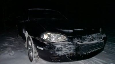

Takhle hned po ťukanci.
Veškerá škoda na autě byl prasklej nárazník, packy světla, zlomenej blatník a zcela zbytečně i... nosník. I blbá výztuha nárazníku byla skoro nedotčená, nosník pohltil všechno. A pohltí všechno, tak si je sakra kup a nech vyvařit, je to věc, kterou by měl udělat každý majitel NB(fl) ještě dřív, než vymění olej a začne jezdit ;)

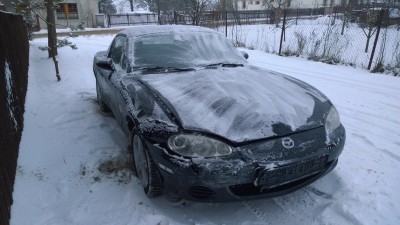

Doma s pootevřenou kapotou, nezacvaklou do zámku.

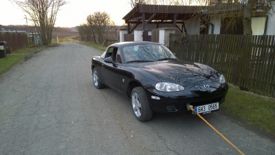

S novými nosníky a blatníky, od m8, svařený a nalakovaný nárazník, napasované plechy a nárazník, ještě bez motoru.
Ne, opravdu nechceš nic ani ťuknout s nevyvařenými nosníky. Měla by to být priorita každého majitele úplně před jakoukoliv prací na autě i před ježděním. :roll:
