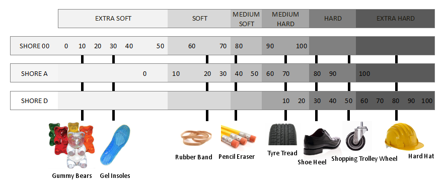

Draci, není tuhost malá? Originální kusy jsou tvrdý jak kámen...
Re: P: Tvrdé dorazy dveří NB/NBFL (door bushing, delrin...)
Příspěvekod vincent.miata » 19 dub 2016, 17:13
Shore 70A je zhruba tvrdost originál dorazů (vyztužených železnou destičkou, ale ta jim tuhost v potřebném směru nezajišťuje, je tam kvůli montáži) Shore 70D je materiál nových dorazů navíc s rozdílnou geometrií, která minimalizuje vůli dveří.
