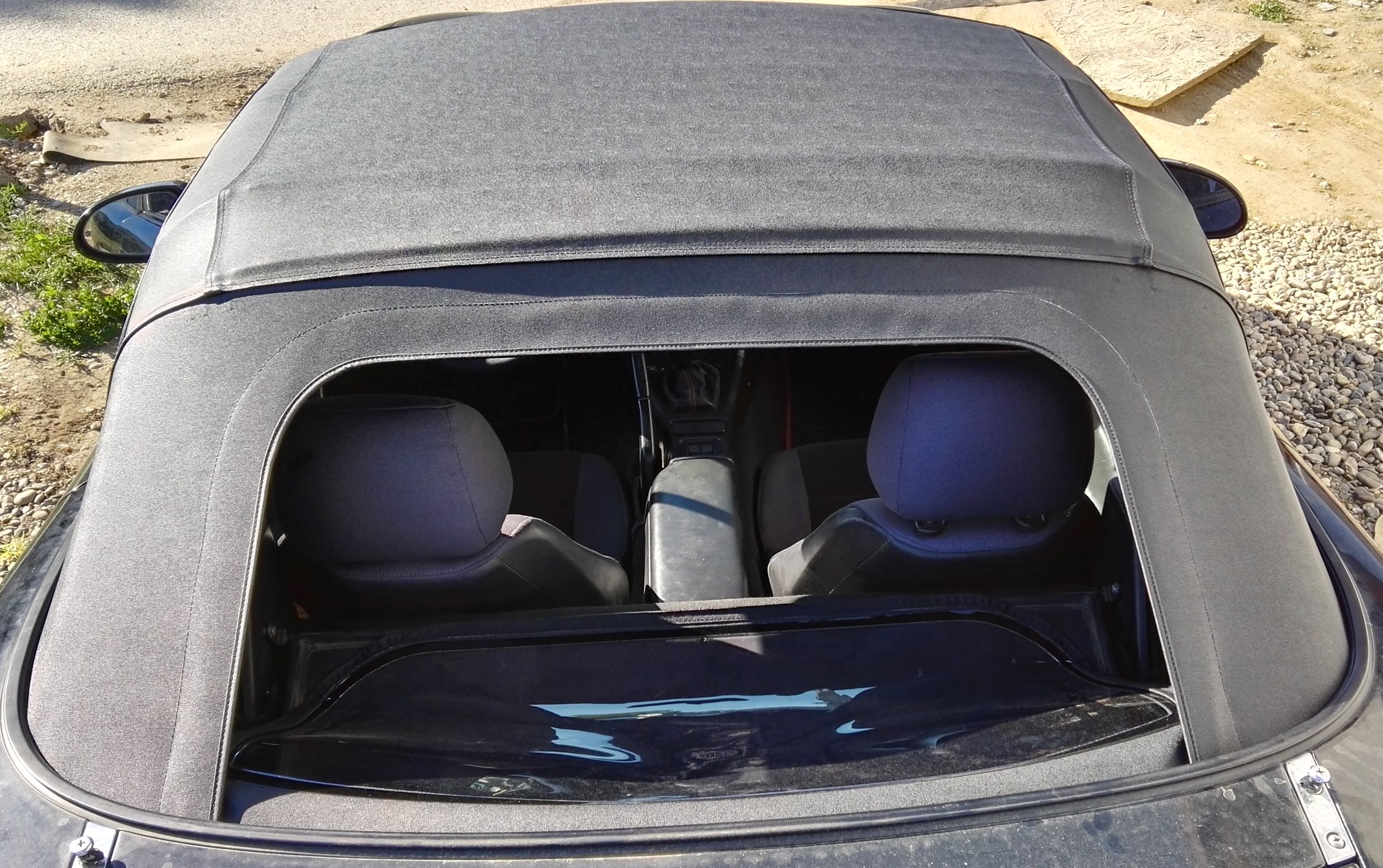

Strechu som nahodil.

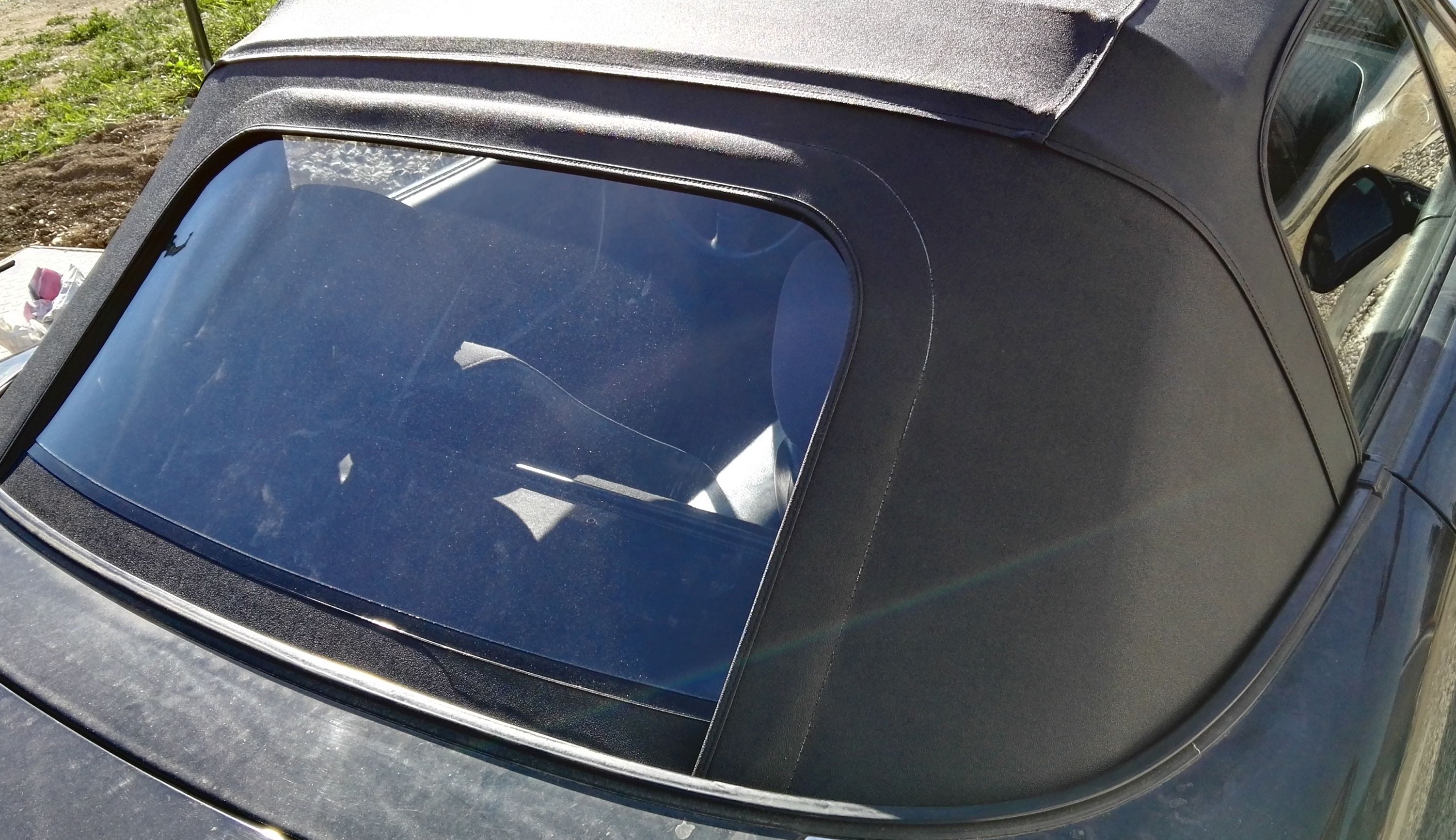

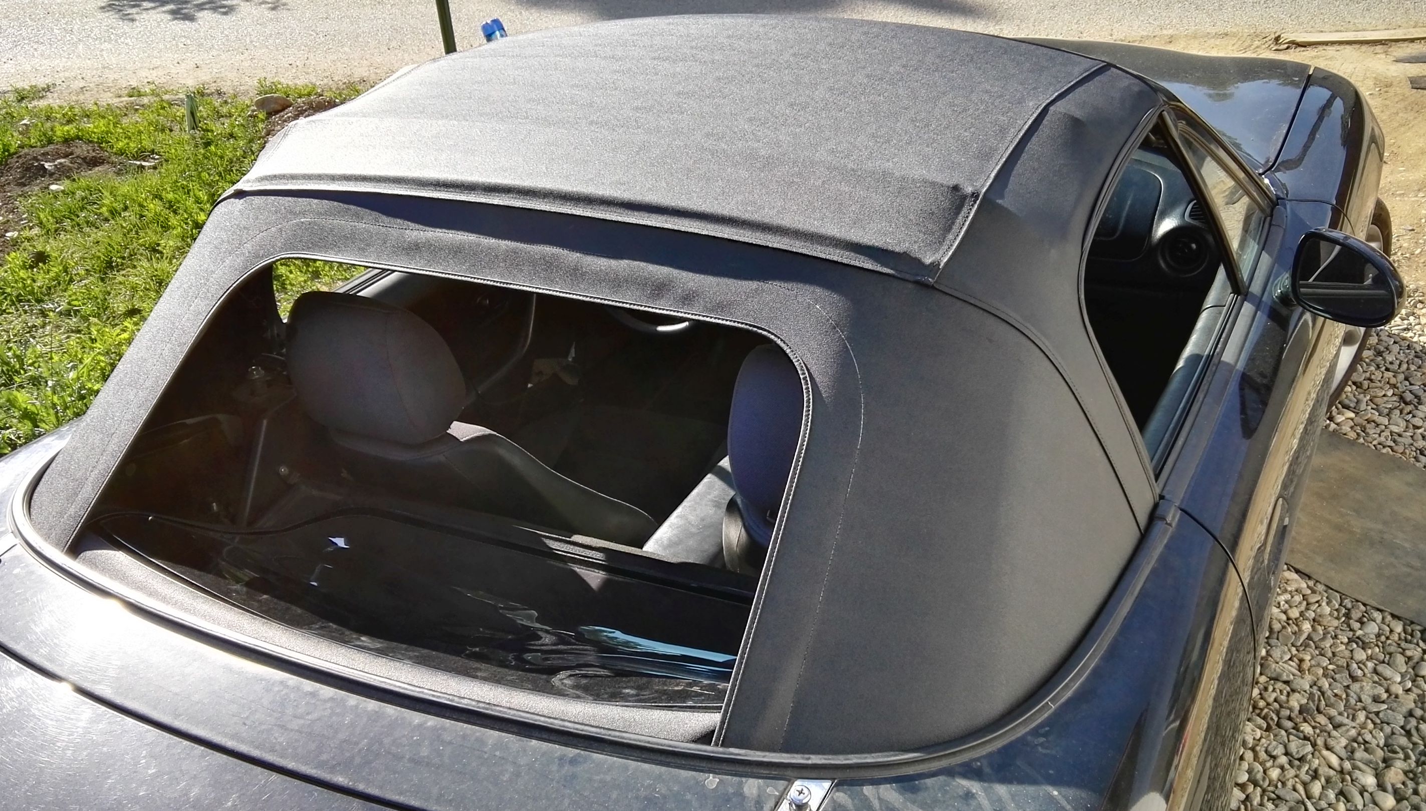

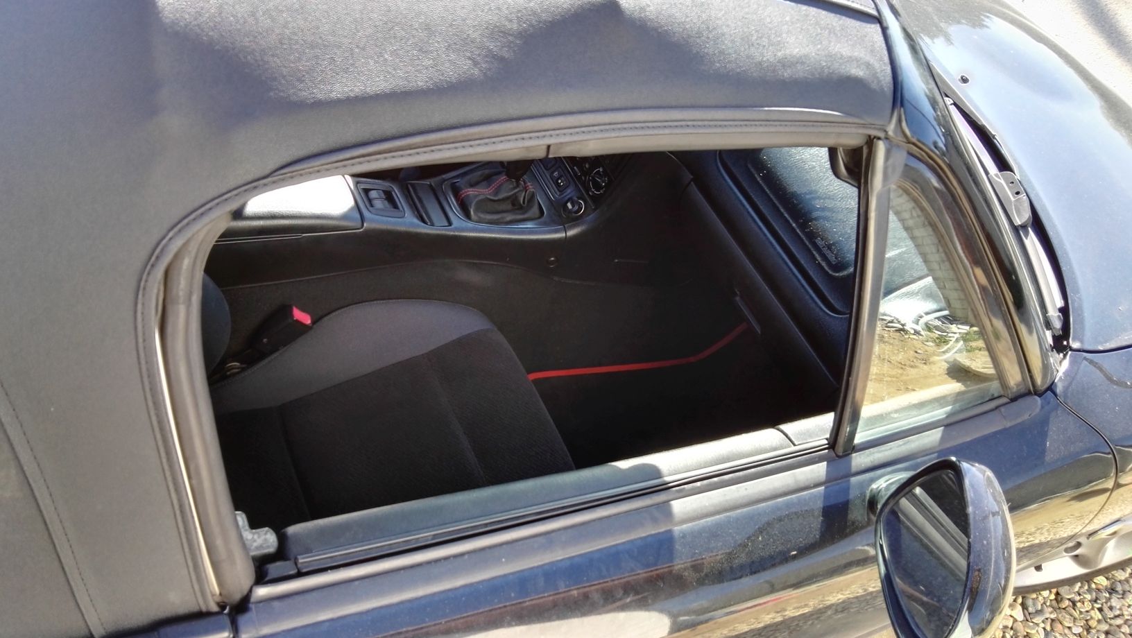

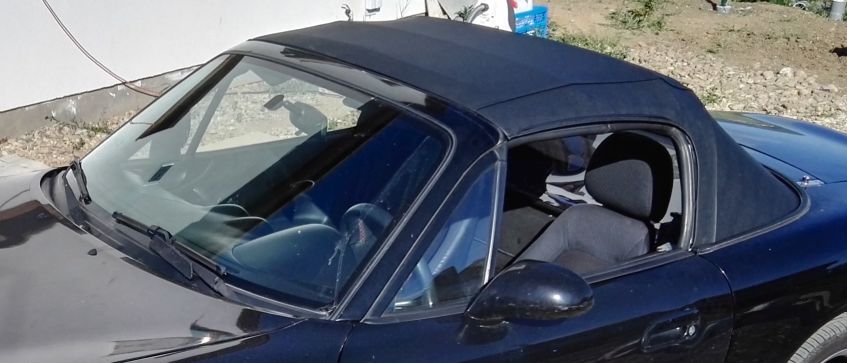

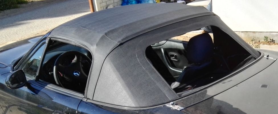

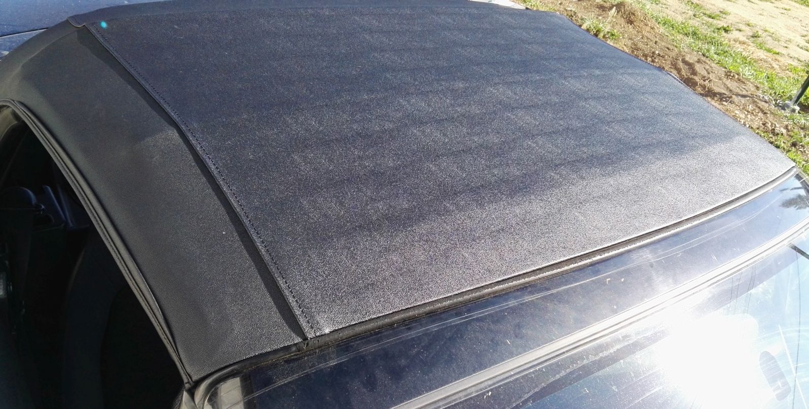

Priložený návod je super, akurát som menil aj tension wires, takže ak to robíte tak isto, nezabudnite si k tomu zohnať nity - treba také isté ako sú pribalené k streche, nie sú tam navyše.
Ako vidíte na fotografiách, krásne sedí, nikde nie je zvlnená. Som spokojný.
Narazil som na jednu výrobnú chybu - spodné nity - nie tie, čo sú okolo okna, ale tie schované v interiéri, spodné, pri pánte strechy (budete vedieť keď to budete vymieňať, ktoré myslím), pozor na to - strecha má zle vyrazené otvory na ne. Aby ste ju pri snahe tie otvory použiť, tú strechu neroztrhli - odpozorujte so starej strechy kde majú byť tie otvory správne a vyrobte si ich. Ušetríte si starosti
