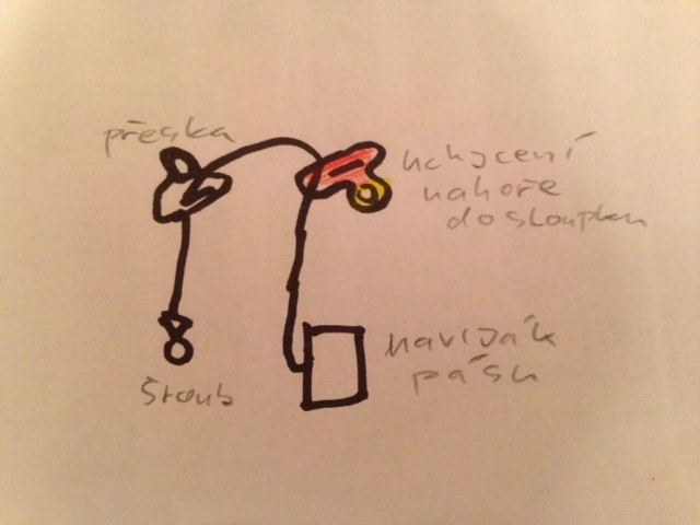

Příspěvekod adamATR » 24 zář 2016, 22:23
Ahoj,
Prave resim uchyceni pásů, nemohl byste mi prosim nekdo poslat fotku nebo schema jak mate upevnene pásy na sloupek nahore a jak do toho zakomponovat harness bar, kdyz to namontuju, tak se mi hrozne chumstá pás az se prekrouti a nechce se navinout zpet, to uchyceni tam man dost nakrivo... Diky

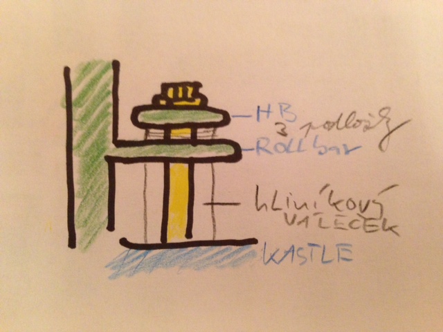

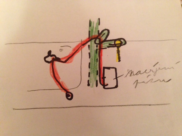

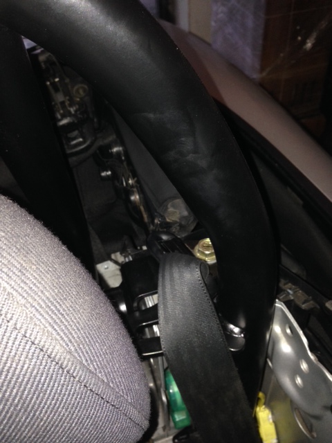

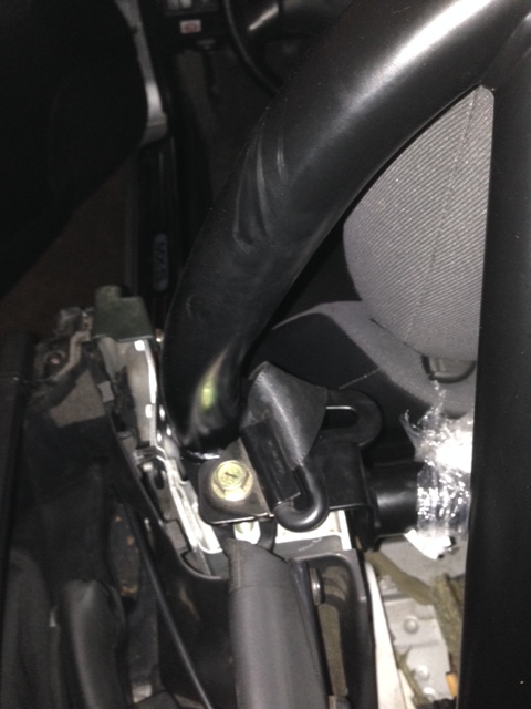

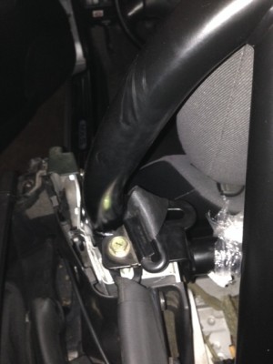

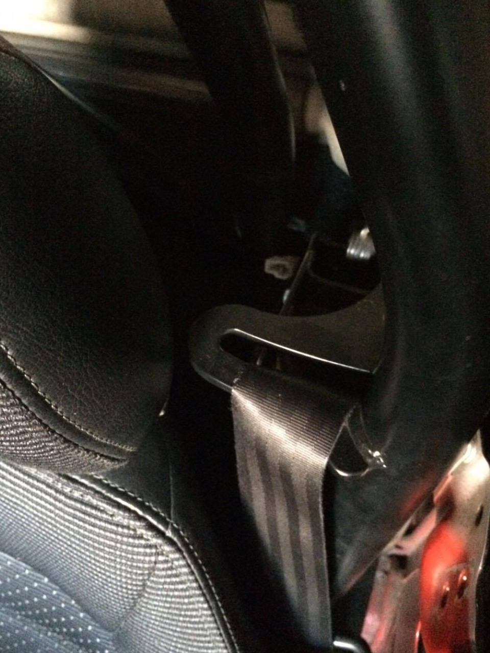

Příspěvekod adamATR » 25 zář 2016, 19:34
Hele kluci myslim si ze to mam spatne namontovany
Nyní namontováno v autě
Nyní namontováno v atě , pohled zepredu
Spis by to asi melo byt takto
Jak by to asi mělo být , to zeleny je rollbar, cerveny je pas
Akorat mi furt nejde do hlavy jak to ma byt usporadane na sroubu co drzel pas tam co se upevnuje harness bar
kombinace podložek na šroubu uchycení pásu do sloupku
To by ale znamenalo uriznout puvodni uchyceni pasu a nechat jen oko v rollbaru?
červený díl uříznout?
Mam tam nakresleny spravne ty podlozky mezi rollbarem a HB?
Dik Adam

Příspěvekod m8rinek » 25 zář 2016, 19:48
Původní uchycení navlečené na pásu buď uřízni, nebo jej nech u spodní kotvy pásu...

Příspěvekod Filip46 » 26 zář 2016, 17:51
Taky jsem nad tím chvíli laboroval. Jak už napsal vhml, dole u sedačky odšroubovat pás a původní uchycení i s přeskou provlíknout tím okem v rollbaru no a buď nechat vyset což mě docela vadilo nebo naříznout vyvlíknout a vyhodit 8-)
