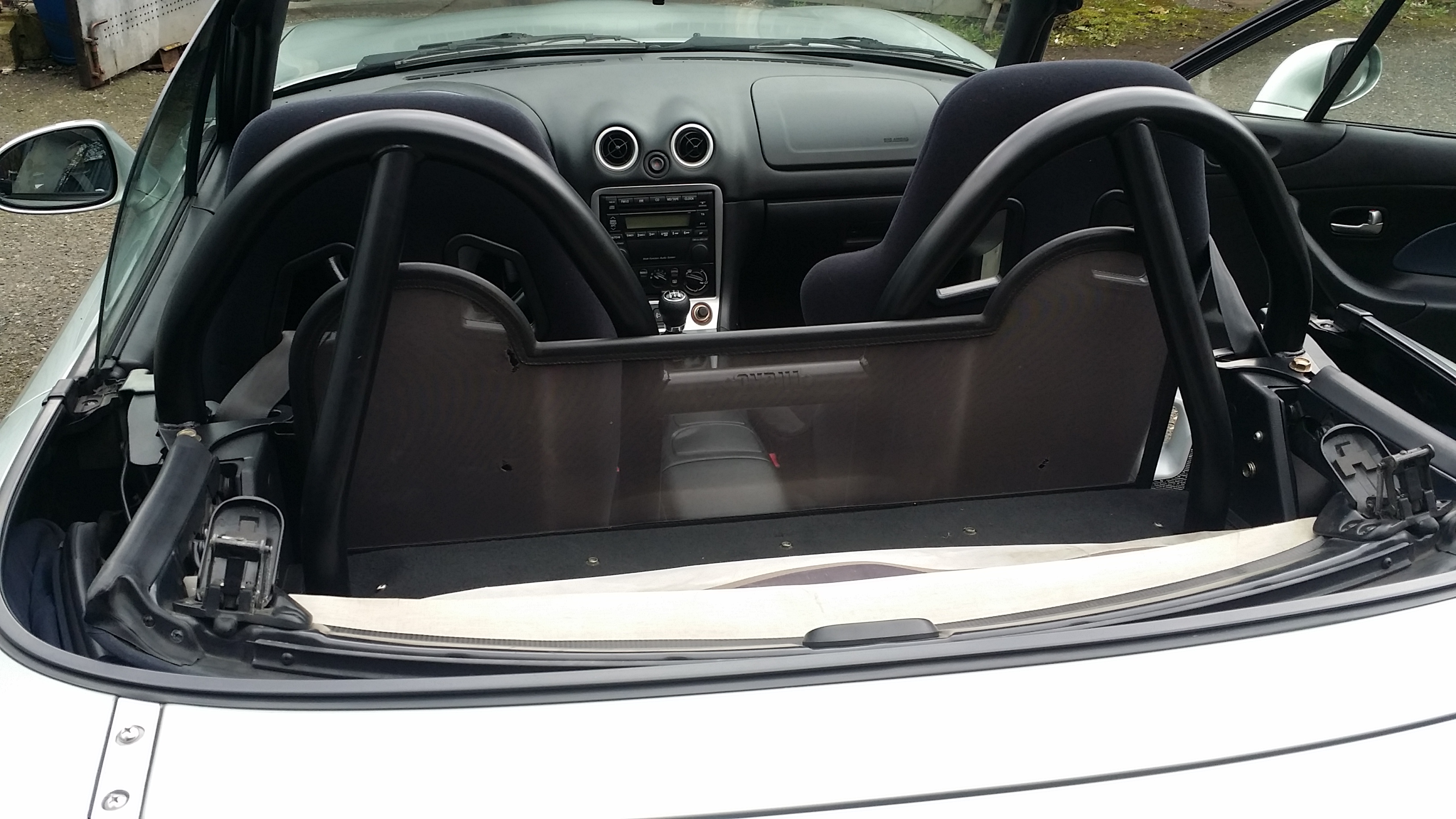

Zeptam se tady do vlakna, at jsou informace kdyztak pohromade. Zajimaly by me zkusenosti s namontovanym CYBULEM, a to asi vsechny varianty:
- jak se mezi zadni vzpery ramu vejde sklo sklopene strechy (neodepinaci)? Je kolem okna dostatek mista pro platno navazujici na sklo?
- lze pouzit dohromady s NB windshotem? Lze sklapet / nesklapet? A co harnessbar?

Příspěvekod froxic » 01 čer 2017, 13:57
Se sklopením vinylové střechy není žádný problém. Sklo se normálně sklopí a je tam ještě pár cm rezerva. Windschott je asi nejlepší sehnat velký z NA co má i dopínací spodek, já zatím stále sháním. Možná bychom se mohli nějak domluvit a kdo má CYBUL rám tak nechat udělat windschott co by tam padl úplně přesně.

Příspěvekod kora » 01 čer 2017, 14:48
Ahoj, za mě sedí fakt dobře. Jediný problém jsem měl uchycením šroubu co jde zezhora do k uchycení pásu, tam jsem to musel malinko propilovat, ale nic hroznýho. Jinak do toho krásně sedí windschot co je origo k silver blues.

Příspěvekod moah » 01 čer 2017, 16:10
dá se ten windshot v případě potřeby sklopit?

Příspěvekod kora » 01 čer 2017, 16:30
moah píše:dá se ten windshot v případě potřeby sklopit?
Ten můj windshot není sklápěcí, ten tam drží více méně napevno. Maximálně ho můžeš celý vyndat.

Příspěvekod moah » 01 čer 2017, 16:35
kora píše:
A pokud by náhodou panty měl, je tam dost místa? nejde to ze zadního pohledu posoudit

Příspěvekod kora » 01 čer 2017, 16:48
moah píše:
kora píše:
Obávám se, že ne. Je to tam dost vklíněné uvnitř toho roll baru.

Příspěvekod Cromoly » 01 čer 2017, 16:52
S rollbarem nepujde sklapet zadnej :-/
