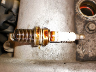

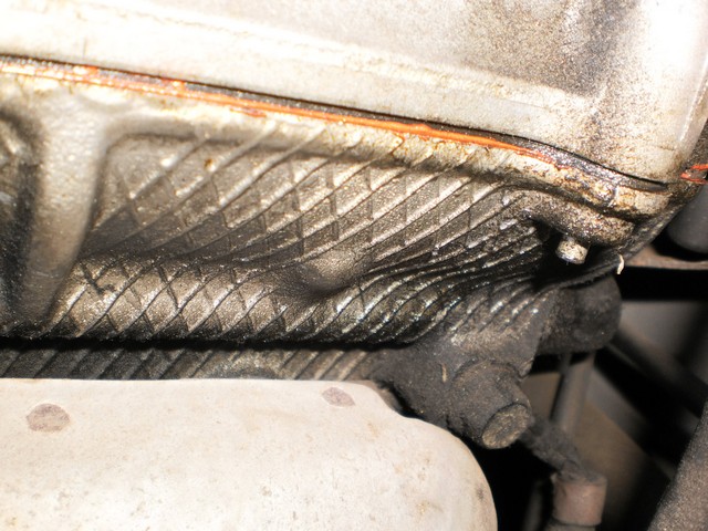

Zdary,

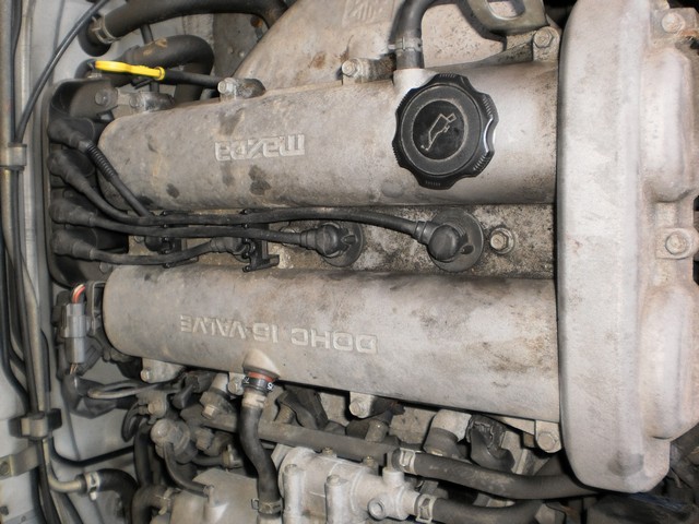

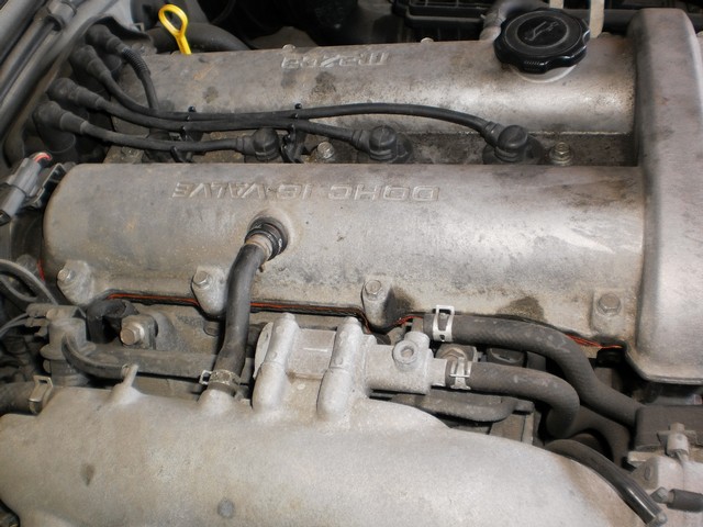

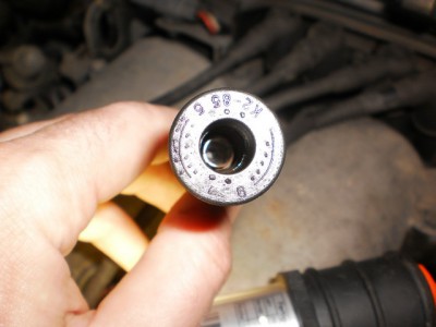

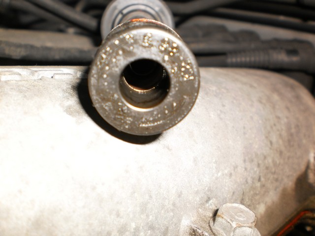

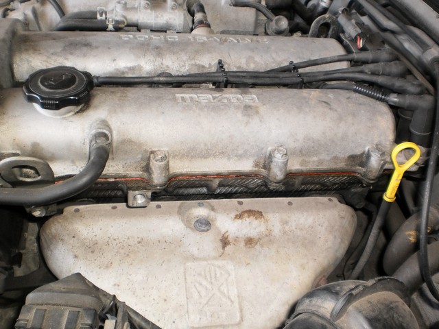

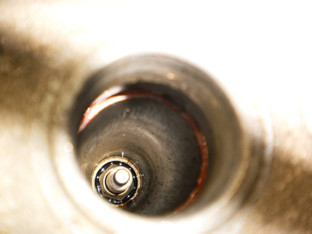

občas mi při razantmější akceleraci proškubává motor, demontoval jsem tedy fajfky k svíčkám.
Kolem svíčky na 4.válci je olej. Mám se s tím nějak vzrušovat. Zřejmě se to tam dostalo jak předchozí majitel dělal těsnění pod víkem.
Nebo si to jinak nedokáži vysvětlit.
Teď nevím, mám preventivně koupit kabely a nové svíce? Co myslíte?
To škubání je stále častější, člověk na to pořád víc myslí za jízdy. Při plynulé jízdě OK. Starty taky OK.

Re: Kolem svíčky na 4.válci je vlhkost - olej.
Příspěvekod liborch » 07 dub 2011, 20:04
Tak změna, jsem Vás špatně informoval. Není to voda, ale olej. Viz. úprava textu v 1.tématu.
viewtopic.php?f=4&t=748&p=16832&sid=82307d1c2b09696d7ef95d3a65c95f81#p16657
Je možný, aby olej zničil kabel k 4.válci?
To škubání je nepříjemné.
Postertova princezna.
liborch
Příspěvky: 335
Bydliště: Plzeň-ČB
Příspěvekod dopr » 07 dub 2011, 20:15
podle me mas velmi pravdepodobne jeble tesneni pod vikem ventilu a tudy se ti dostava olej zvrchu ke svickam. Kup novy tesneni, namaz okolo silikon a mas po problemu (alespon s tou olejovou fajkou).
