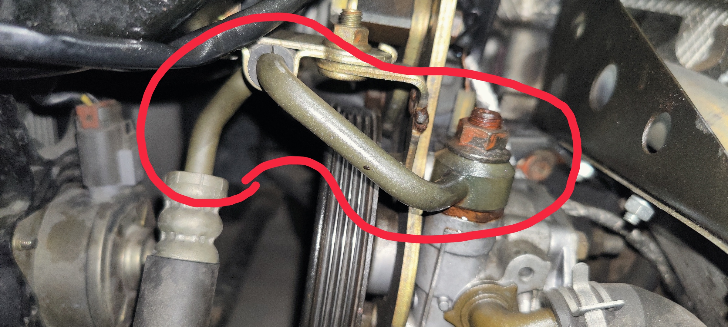

Ahoj všem, prosím o pomoc, praskla mi trubička na přívodu kapaliny do posilovače řízení. Nemůžu ji nikde v auto dílech najít. Nesetkal ste se s tím někdo? Nevíte kde to najít? Jak to případně vyřešit jinak? Díky moc! (Bez posilovače to není ono :-D )

NA, NB, NC či ND? Ta trubka je součást tlak. hadice, která na ní navazuje, tudíž nebude k sehnání samotná. A v autozizáku si troufnu odhadnout, že budou chtít tak 10-15 tisíc...

Dá se to koupit pouze jako originální díl.. Případně zajít někam, kde dělají hydrauliku a podle staré si nechat udělat novou hadici.
Tady je, ale není skladem.. CO si pamatuji, tak byla kolem 5-6k.

Nový díl 9500,-
Hydraulika dobrý nápad diky

Jen to banjo nahoře je speciální. Kdyztak napiš sz, možná něco najdu.
