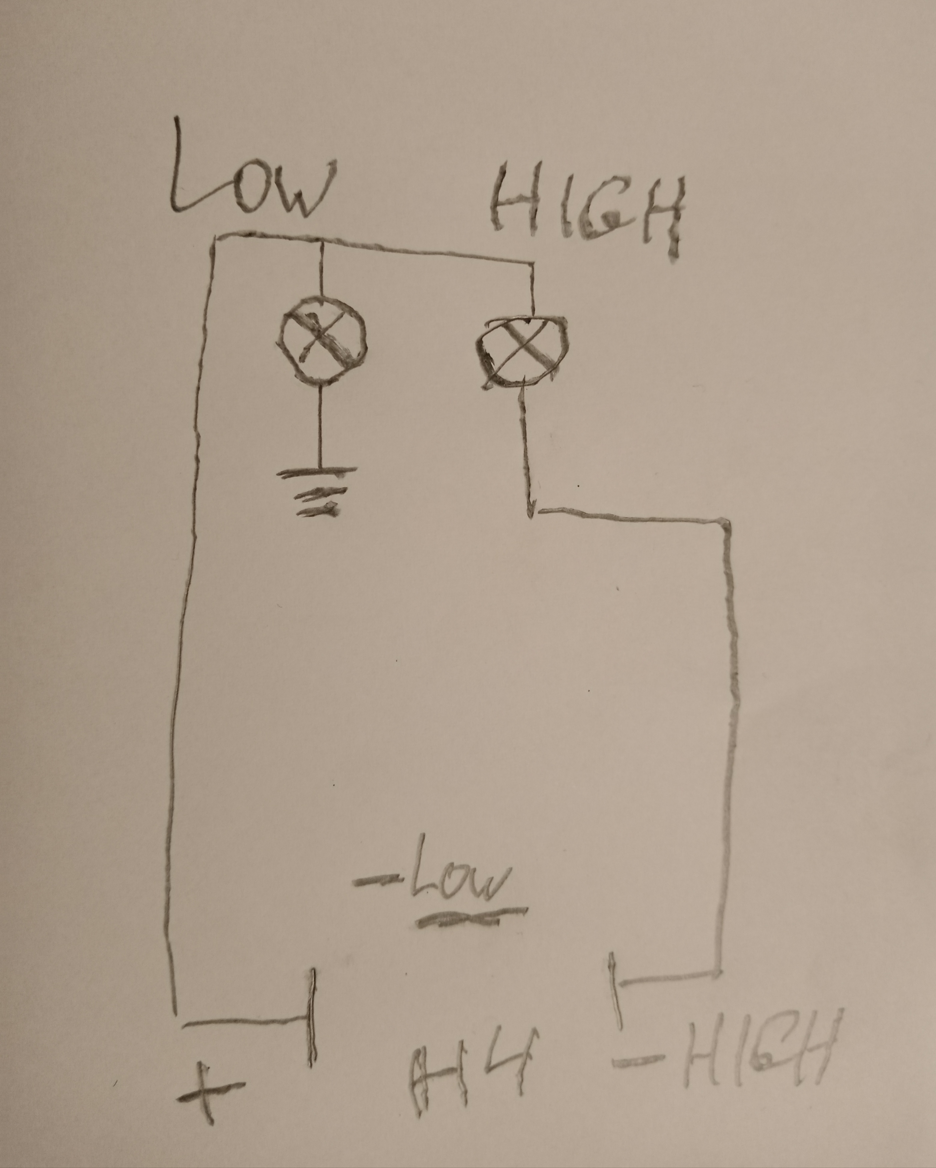

Příspěvekod Valda 5555 » 22 pro 2021, 22:35
Dobrý den pánové.
Řešily jsme zapojení světlometů.
Na začátku všechno fungovalo. Ale hodně rychle odešlo relatko, prostě přestalo přepínat, jako by tam nebylo.
A náhodou jsem přišel na tohle. Všechno funguje. Nejsem elektrikář, proto raději zeptám. Vidíte tam nějaký problém.
Děkuji za odpověď.

Příspěvekod Marko » 26 pro 2021, 11:16
Ak to pojde takto jednoducho tak snad prerobim i to moje zapojenie s relatkami:-) Otazka je, ci sa (+) z H4 nahodou nezapne uz pri zapnuti parkovaciek. A takisto ci na palubovke bude svietit modra kontrolka dialkovych ak zapnem i dialkove. Skus a daj vediet prosim:-)

Příspěvekod Valda 5555 » 26 pro 2021, 11:42
Ahoj.
Rozsviceni světel je v pořádku. Všechno se zapíná tak jak má. Jediný problém, který jsem na začátku nevšiml, bylo právě svícení kontrolky dálkových světel. Musel jsem dát relatko, jedno mi zbylo. Takže práva strana je zapojena jednoduše bez relatek. Tak jak jsem namaloval. Ale na levé straně relatko zůstalo. Kontrolka na palubovce svítí, svítí o trochu miň než originální ale dostatečně.
Valda 5555
