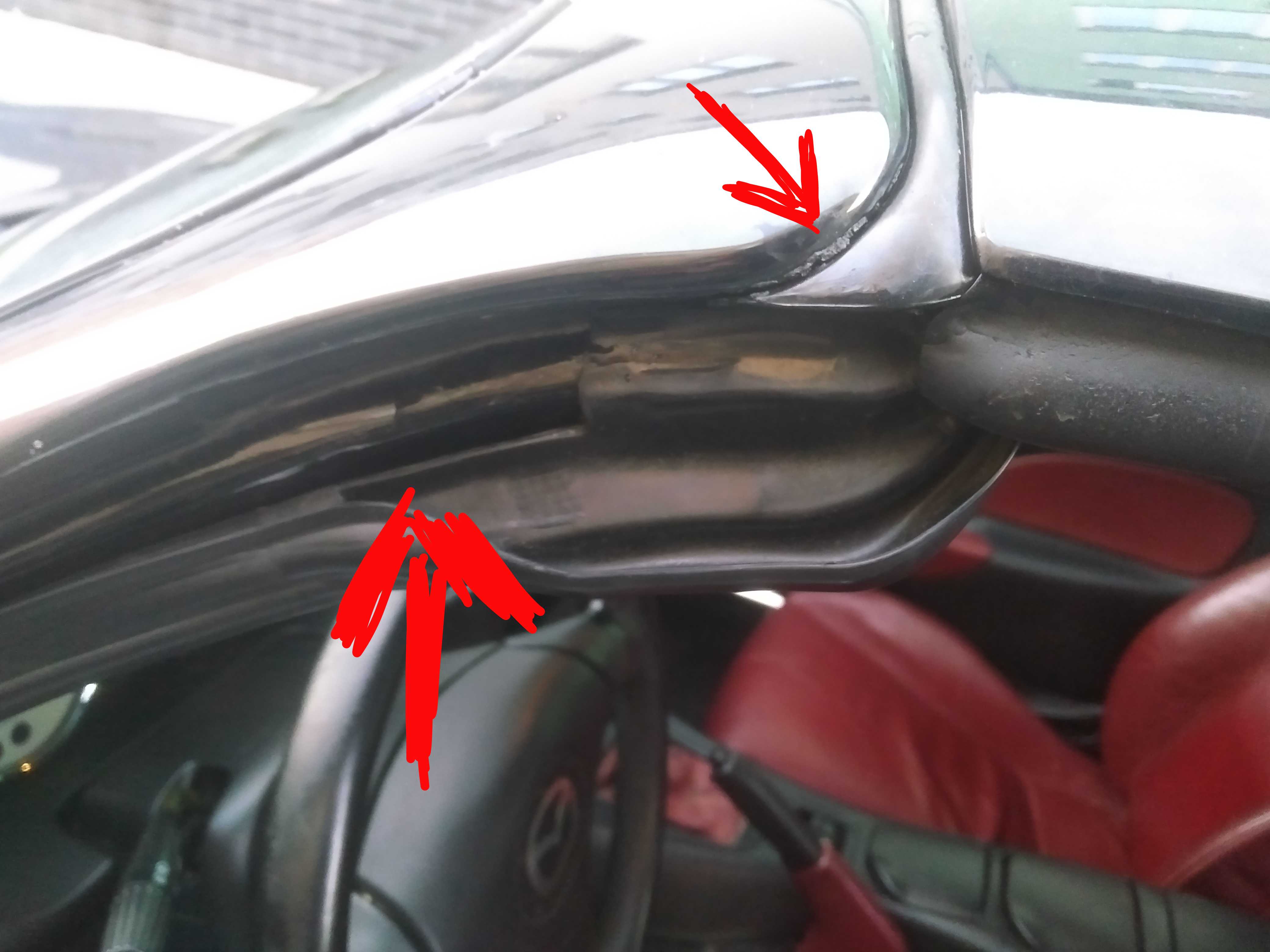

Příspěvekod Zarok » 31 pro 2020, 16:51
Tesneni sem splichl silikonovym sprejem, tak uvidime.
Tim oknem si myslim ze to nebude, to doliha pomerne pesne. Teda alespon co jde okem posoudit.
Spis si prave myslim ze sem pretahl ty uchyty, protoze sem je cca 2 mesice zpet dotahoval. Tak je mozny ze se to jak pises nekde skrabatilo a vznikla dira.
2 mista kde by mohla zatikat voda
Jeste prikladam fotku kama by podle me mohla tect voda.
