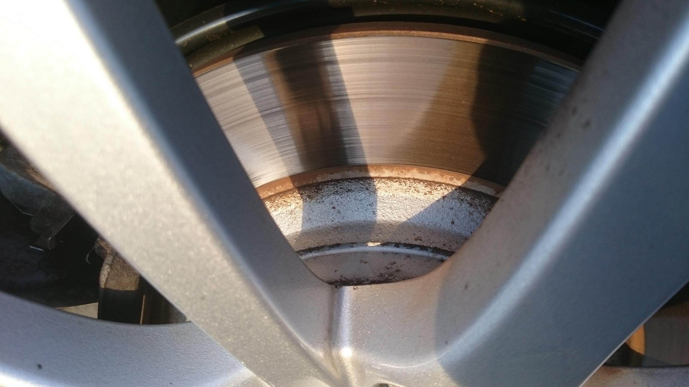

Zdarec sporťáci! Prosím o radu, čím odstranit nevzhlednou korozi z nábojů kol. Jde mi přednostně o vzhled, který současný stav dost kazí. Někdo se s tím nepáře a jednoduše to přetře nějakou stříbřenkou. Už jsem to viděl ale vypadalo to značně strašně.

Jestli podle fotky myslíš čištění kotoučů, tak na tuhle povrchovou korozi mi pomohlo je hodit na den do octa a pak natřít alkytonem na kamna. Po roce normálního ježdění to bez problémů drží.

Obyčejná stříbřenka se nahovno slejvá. Potřebuješ nějakou sofistikovanější barvu na vysoký teploty. Ale takový maj zas celkem nahovno antikoro schopnosti, tak je to prašť jako uhoď.

Například ten žáruvzdorný alkyton by měl na toto posloužit fakt dobře, případně podobné produkty od jiných výrobců. A aby to nevypadalo strašně, jak píšeš, už záleží na tobě.

Děkuju za rady. V prvním kroku mi jde hlavně o zbavení se rzi. Je mi jasné, že koroze už narušila hrubý lak co je na náboji (je to náboj? říkám to dobře?), takže po očištění bude místo poškozené. Ale teď chci jen, aby to nemělo rezavou barvu. Co takhle použít Dragon's Breath od ValetPRO? A ten lem, na který navazuje "pracovní plocha" brzdového kotouče, že bych ještě přešudlil Silichromem?

Není to náboj, díváš se na kotouč, náboj je pod ním. Btw tvoje problémy bych chtěl mít. :D

Tak ten alkyton nebyl na kamna ale byl to alkyton kovářská barva. Ale to bude fungovat podobně. Ten rez musíš obrousit, nebo chemicky odstranit. Pak ti tam zbyde čistý kov, který musíš nějak ošetřit. Něčím, co vydrží teplo. Ten čistič je na kola dobrej, ale s tou rzí asi nehne. Dával jsem ti tam fotku. Jinak do dlouhodobě nevyřešíš. Jo, nový kotouče...

Tož jsem se hlouběji ponořil do mého "problému" a zjistil, že to pohledové/orezlé je součást brzdového kotouče. Takže než to složitě čistit a přebarvovat bude vhodnější je opravdu vyměnit za nové. Stejně se chystám měnit desky (po dobrých referencích budou Brembo) a když staré kotouče mají na pracovní ploše už znatelné opotřebení, bude výměna proto velmi vhodná.
Tak mi dovolte posunout dotaz - zvládnu to přehození kotoučů a desek v garáži sám? Prý je nějaký zádrhel na zadních třmenech s pístky od ruční brzdy. Máte tip na nějaké How to change videa? Děkuju.

Vzhledem k charakteru dotazu výměnu doma nedoporučuji. Navíc podle fotky k ni imho ani není důvod. V tomhle stavu budeš mit kotouč po roce. Kup plechace ať na kotouč nevidíš :D
