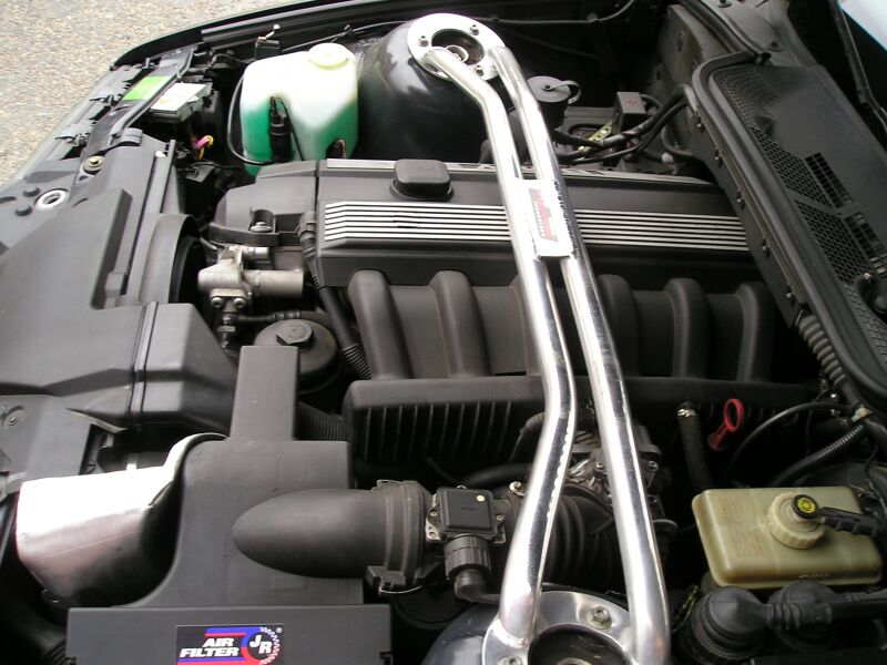

Vem si Pavle ten filtr a podivej se skrz nej na oblohu...dale tou impregnaci ho pekne namastis,takze prach Ti bude sice krasne na sebe lepit..ale ty i kdyz to nevidis,tak mikro kapicky Ti z toho filtru leti dovnitr na vahu vzduchu(odporovy dratek) na kterem ta impregnace zustava a nabaluje se na nej...motor potom casem dostava uplne jine informace..proc myslis,ze pak lide vahu vzduchu vyndavaji a cisti napriklad odmastovacem na brzdy? Vozil sem kdysi Green sportovni filtr do origo boxu,pravidelne cistil po 10 000km a vysledek..po 3 letech sem musel menit vahu vzduchu. Vykonove to prida minimum a vuci cene vahy vzduchu se to opravdu nevyplati...Jak se to rika..sto lidi,sto chuti
Kdyz uz bych neco delal,tak bych udelal napr. takoveto stineni airboxu,jako sem kdysi mival u bmw,aby Ti neprebiral teplo od motoru..s tim udelas vice hitparady pro motor :-)
