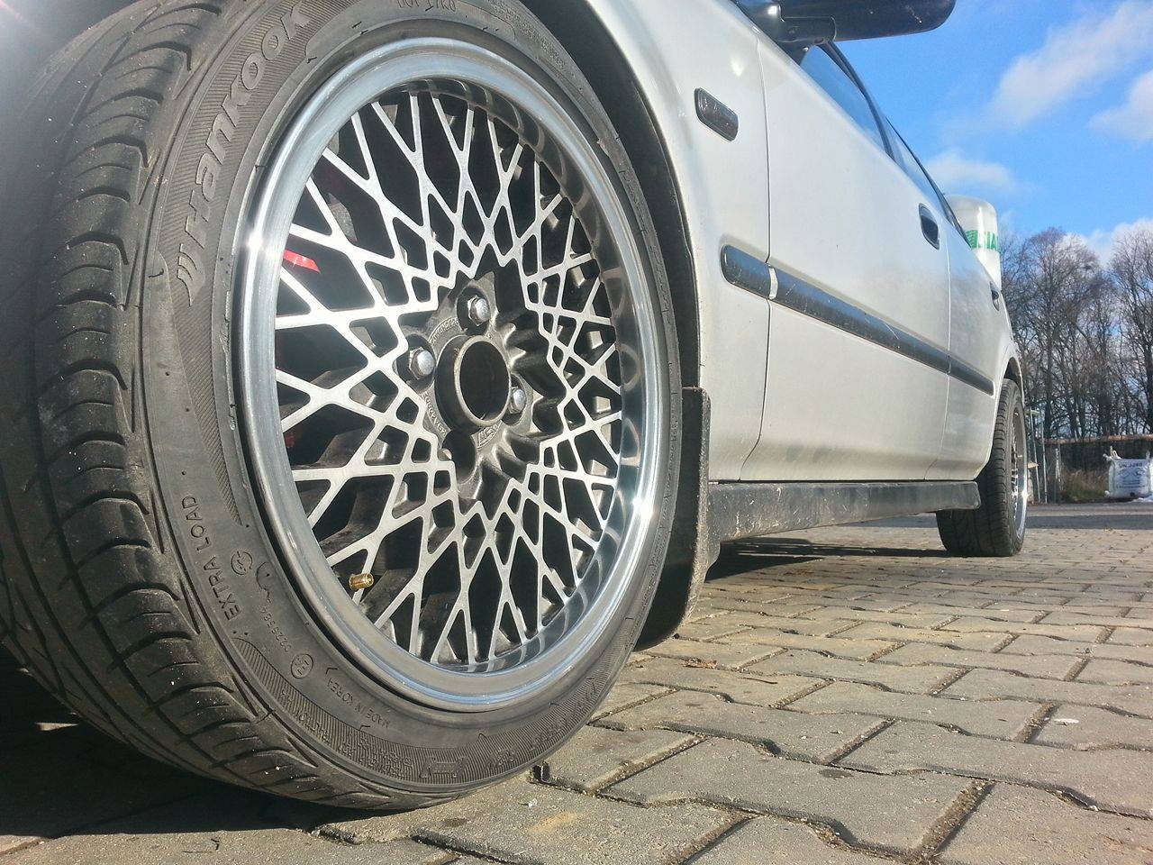

Ahoj, dělal někdo rozleštění disků, mam nově BBS SWS (obr. v přílože), límce jsou vyleštěny, ale paprsky ne. Nevím co vše je k tomu potřeba. Odhaduju excentrická bruska a hodně jemný smirkový papír, případně jen filcem. ALe rád se dovím více :) Dík

já to dělal před lety na stejném typu kol co ty. v první řadě to chce hodně trpělivosti. začínal jsem na drsnosti 120 a pak přes 240, 320, 600, 1000 až na 2000. poté jsem vzal nějakou leštící pastu od maguair a leštil. Co šlo tak jsem dělal strojově na soustruhu, nebo bruskou. Přechody mezi límcem a paprsky ale budeš muset dělat růčo.

Leštící kužel na vrtačku pomůže, dremel s filckem na horší místa taky. Ten kužel doporučuju nejtvrdší oranžový, pokud nechceš mít super detailní finiš, tak to stačí. Leštící pastu nějakou dobře řeznou, silnější, nejlepší je přímo pasta na strojové leštění kovů. Ideální je skončit u 2500 - 3000p smirku a pak přejít na leštění. Kdybys skončil u nižší zrnitosti, bude ti to trvat déle nebo zůstanou stopy po smirku, záleží ale hodně na kolech, je to dost individuální.
Existuje i zmíněný set od Meguiars taky na vrtačku, jen je násobně dražší :)
