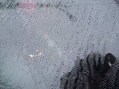

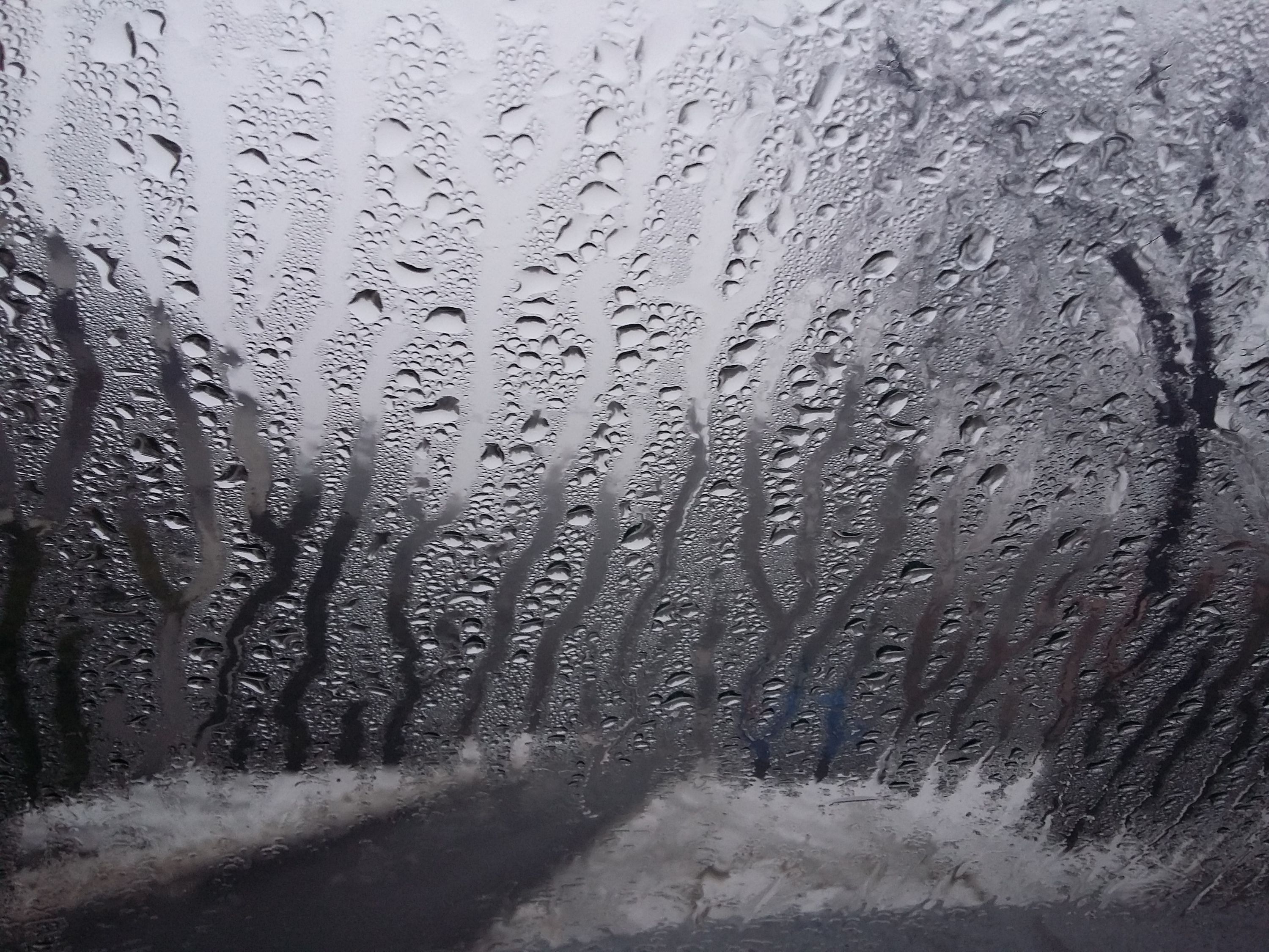

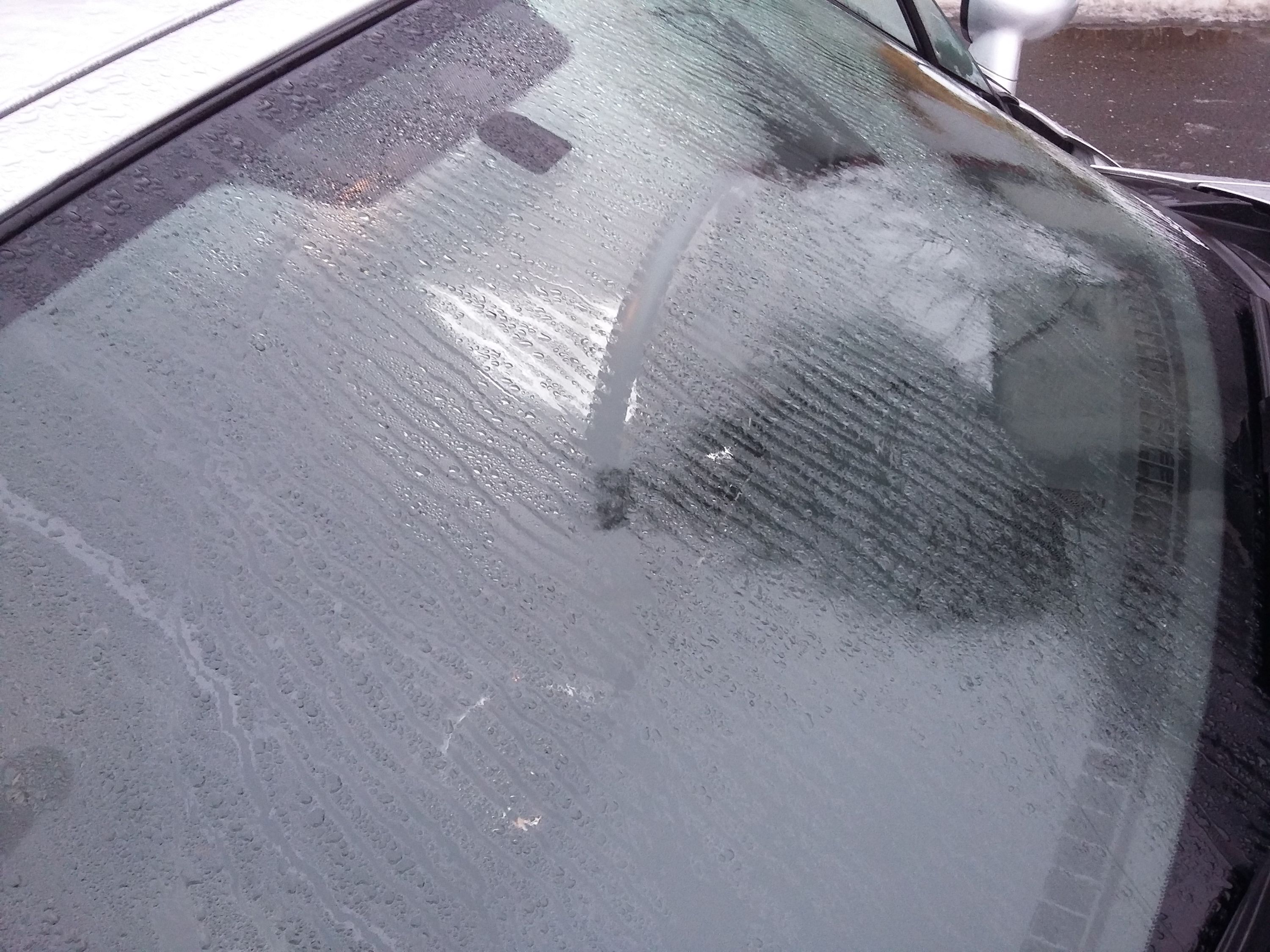

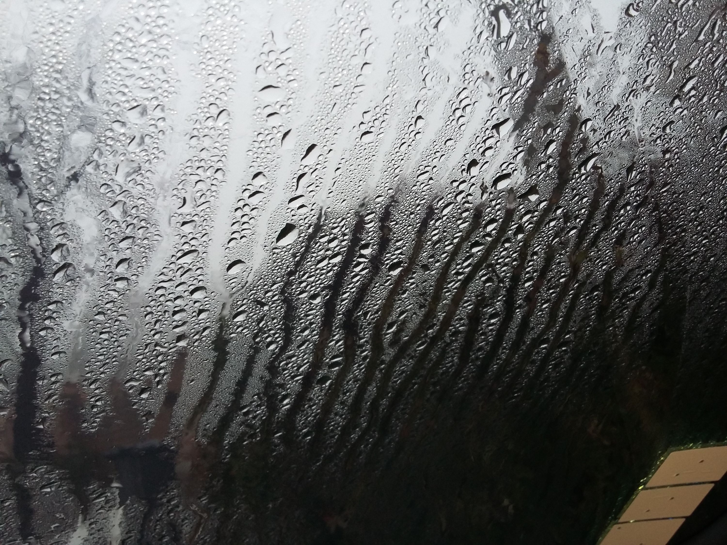

Ahojte,
na prednom skle sa mi vytvorili stekance. Nepametam si kedy to zacalo a ani netusim co to sposobilo. Premyslal som ci to nesposobil trebars sampon na auto, alebo impregnacia strechy ak som auto oplachoval,ale to by bolo aj na bocnych a zadnom a tam to nieje.
Neviem ci sposobili nejake kysle dazde, alebo co. Mam pocit akoby to bolo vyleptane nejakou kyselinou.
Ak je okno suche nieje to az tak moc vidno. Ale ked je okno morke je to velmi vidiet a tak isto stierace po tom drhnu.
Skusal som umyvat, vylestit, dat dole riedidlom, ziletkou, ale nepomohlo.
Prikladam par obrazkov pre predstavu, fotene zvonku a zvnutra.
Stretol sa s tym uz niekto?
Diky moc :(

pocuj tomy neimpregnoval si platenu strechu ? ci ty mas len PRHT ? mne toto sposobila impregnacia ktora stiekla a zaschla na okne a nesla dat nijako dole. ani clay nepomohol.

Aj frajerka tvrdi ze to je impregnaciou, mame platenu....Lenze strechu som impregnoval uz viac krat a sa mi zda ze sa to urobilo az teraz.
Impregnaciu pouzivam od Sonaxu...Ked pises ze aj tebe sa to stalo, ako si to potom odstranil??? Diky

Příspěvekod Robo96 » 06 úno 2017, 11:13
mas tie cesticky vyzrate dovnutra skla alebo je to povlak na povrchu? ak je to v skle tak asi vymena. pokial je to povlak na povrchu mozno by to slo prebrusit a vylestit

Zkus zkonzultovat třeba na detailing fóru nějakou chemii, nebo se zeptej MacTeina tady na foru, Honza ví všechno :D
Pokud to je nějaký povlak tak to musí jít dolů nějakou chemií, a nedovedu si představit čím bys tu střechu musel impregnovat aby ti to prožralo kanálky do okna.

Dal som to dole ziletkou, naozaj to nicim inym neslo

Příspěvekod tomybandit » 07 úno 2017, 10:23
ziletkou som to skusal, ale neslo to....no este to vyskusam.

Příspěvekod RON » 13 úno 2017, 15:28
vzal bych to brusnou pastou, co máš na auto, nebo Tempem pod vodou, to musí pustit

Příspěvekod Cromoly » 14 úno 2017, 06:55
Zkus to Coca-Colou, kdysi v jinym foru si to nekdo pochvaloval

Příspěvekod TURTLE » 15 úno 2017, 22:42
umyť ph neutrálnym šampónom, dekontaminovať clayom, strieknúť IPA a rozlešťiť ;)
