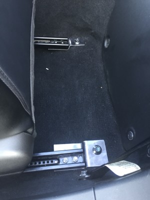

1) špatná: zatímco na NC železa držící raily do Z a směřují nahoru (sedačka je výš), tak u FL už jsou držáky rovně (viz foto). Maximální snížení bude cca 2,5 cm. Prostor je cca 3 cm, ale musí se počítat s hlavičkami matek na šroubcích.
2) Dobré zprávy jsou vlastně dvě: raily jsou na FL zkrácené, takže nepřesahují vyvýšenou hranu a není třeba je dodatečně krátit. I když... na pravé straně je vůle snad jen 2-3 mm, takže prostoru pro prohnutí podpěrného plechu zde upřímně mnoho Dále raily k úchytu už nedrží dvěma šrouby a nýtem, který se musel odvrtat, ale jen dvěma šrouby.
Z toho všeho vyplývá, že by úprava měla být plně reverzibilní a výrazně jednodušší - po výrobě plechů si vystačíte s klíčem a ráčnou.

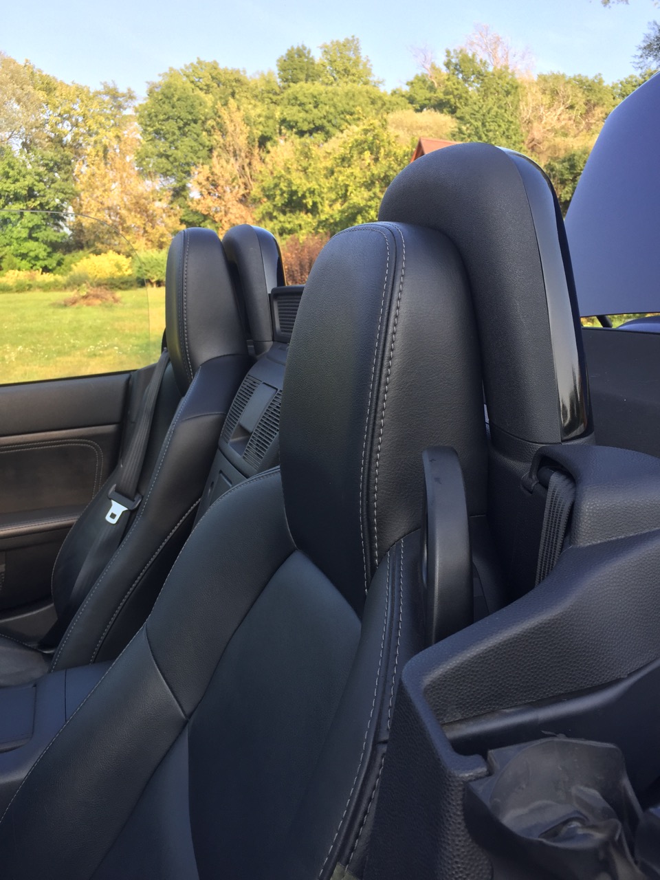

Plechy jsou snížené o 2,5 cm, nutností je zvláště u toho pravého menšího dodržet co nejostřejší skok, ideál do pravého úhlu. Vůle je tam opravdu tak 3-4 mm, můj 3mm plech se tam dostal tak tak.
Každopádně platí vše uvedené: úprava je plně reverzibilní, stačí 10 minut a původní plechy. Snížení - viz fotografie. Po prvních 12km je to prostě Paráda! :mrgreen: nevěřil bych, co udělají necelé 3 cm. Nefučí tolik na čupřinu, výrazně lepší výhled z auta (nezavazí zpětné zrkadlo), při opření lokte vpravo se už mírně nenakláním na stranu. Samé výhody, pozitiva a sociální jistoty. Prostě jak psal notabenex, must have mod pro nás dlouhány (mám 189 cm).
Zatím nahrubo, v zimě půjdou na černo, ať případně tolik nedráždí na technické.
Rozdíl opěradel. Protože lze na NCFL zvednout - ale jen sicnu - zůstane to takto napořád.
