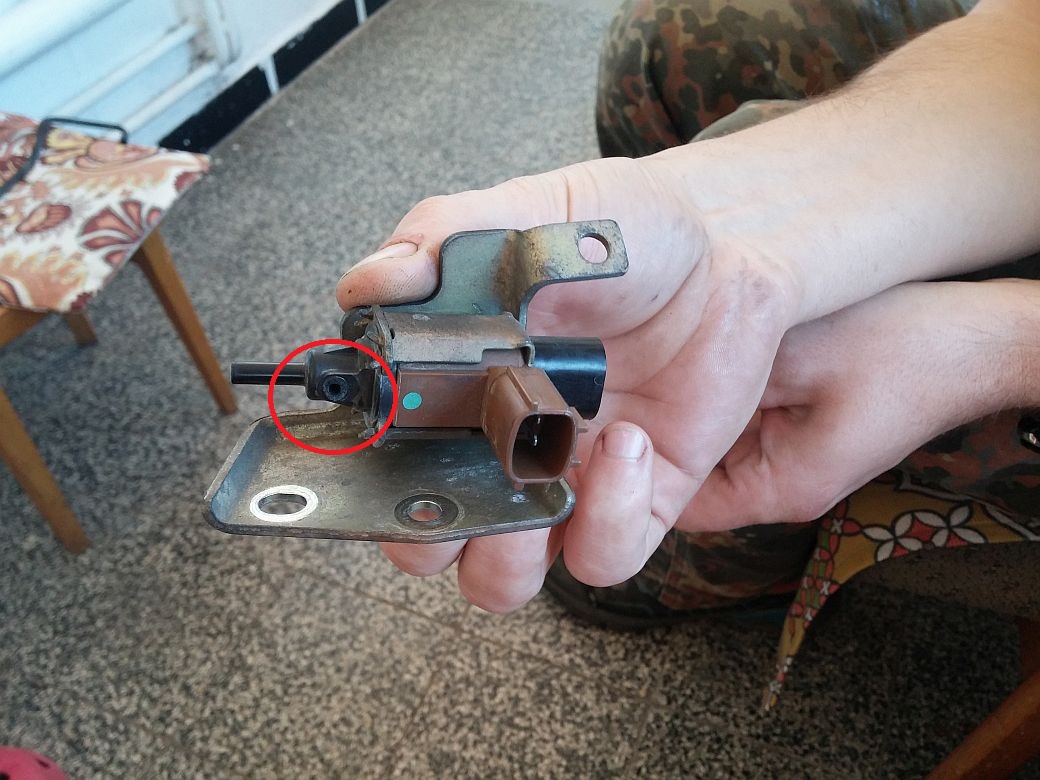

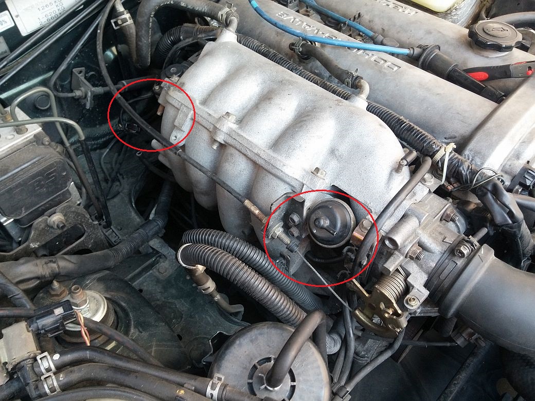

Nasel jsem zatim jen tohle:
Tohle je upadly
Vlevo to bylo hadickou pripojeny do prava

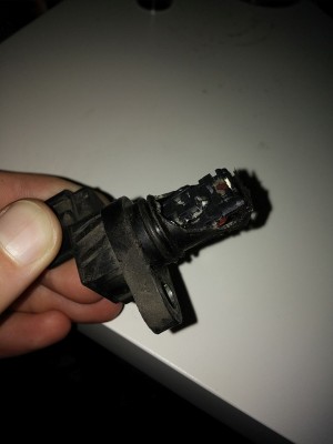

Příspěvekod Bass.Boi » 30 dub 2016, 15:52
OKEJ.. asi jsem nasel problem :D
CAS sensor.. nemate nekdo ? ASAP, nejlip zitra ??
Takhle by to asi vypadat nemelo, co ?
Příspěvky: 830
Re: Cukani motoru - pls help - snad ne civky
Příspěvekod TeeJay » 30 dub 2016, 16:09
Tušil jsem, že když ne CKP, tak CAS... :D ale jak se ti takhle rozsekal, to moc nechápu, ten zbytek ti lítá mezi vačkama pod víkem?
Takhle vypadal můj CAS, když jsem ho při rozbitým CKP kontroloval.

Příspěvekod mojžo » 30 dub 2016, 20:44
1. NB nemá kontrolku motora
2. to čo si našiel a je upadnuté, ovláda krátke a dlhé sanie - motor aj bez toho ide viacmenej normálne, ale je slabší v otáčkach do 5300.
3. A ten rozbitý CAS snímač to bude asi, no :)

Příspěvekod Bass.Boi » 30 dub 2016, 20:53
Dik za vysvetleni toho upadnutyho cehosi ;)
Vubec sem nevedel na co to je :D
Cidlo poptavam v inzerci, nebo se v pondeli objedna z ILka...
