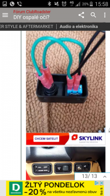

na volne konce dvoulinky zapojime 3polovy vypinac(nevim zda to nazyvam spravne nejsem elektrikar) Obrázek
ten vodic co vede ven ze svorky pojistky,na druhem konci(nami montovana dvoulinka)napojime na privod do vypinace-prostredni pol.Odchod z vypinace 1 napojime na druhy konec dvoulinky. Odchod z vypinace 2 napojime na tlacitkovy vypinac. Druhy kontakt z tlacitka natahneme zpet na pol vypinace cislo 1.

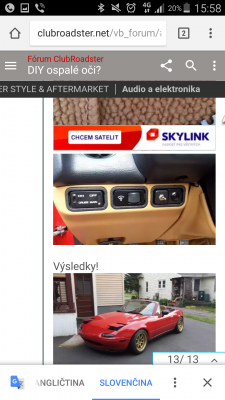

Ja mam na foto jeste jeden vypinac navic. To jsem mel jen preruseny privod z vypinace do tlacitka,abych mohl po nastelovani vysky sleepy vypnout privod a nemohl jsem si s nima omylem hnout. Neni ale treba.
