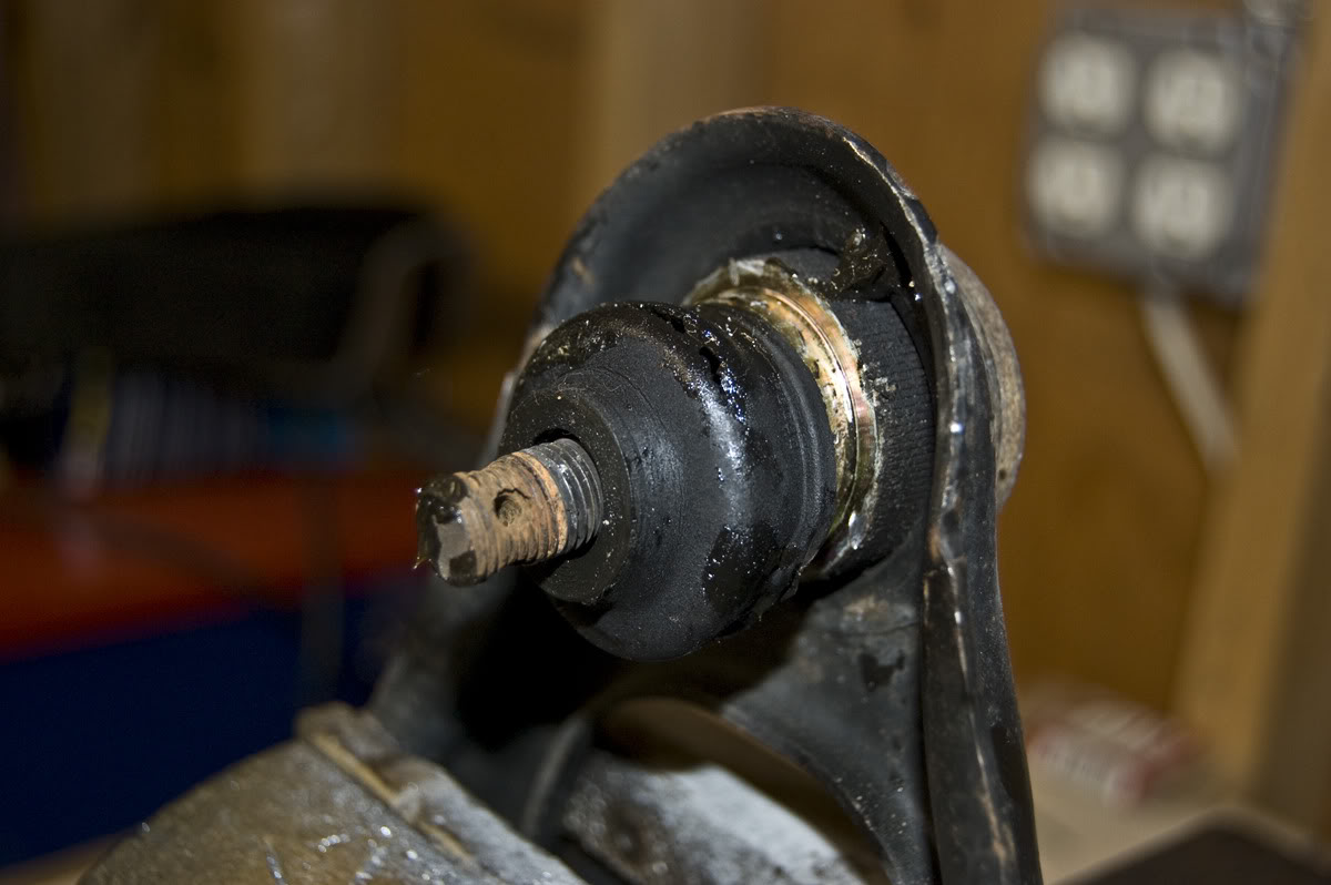

Je tam nalisovaný, ale nedá se koupit jako samostatný díl.. I v servisním manuálu nemá své číslo..
z manuálu...
Zde je foto, že ten čep je tam nalisovaný..
foto z club roadster - čep je tam nalisovaný

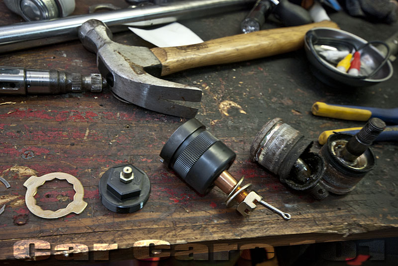

Jediný čep co jsem našel je pro modifikaci na V8. Zde je porovnání toho původního a nového na V8.
kulový čep V8

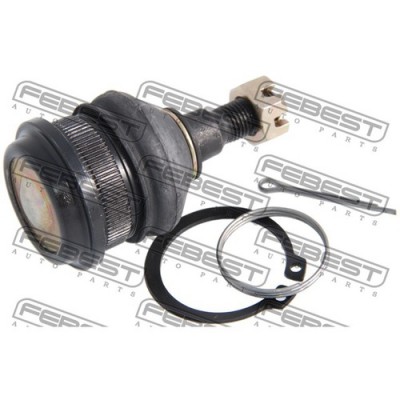

Našel jsem co se vzhledově hodně podobá tomu čepu co je v mazdě:
kulový čep Hyundai Coupé (1996-2000)
Bohužel jsem nikde nenašel jeho rozměry.
Odkaz: http://carspace.cz/zbozi/kia/kulovy-cep--0420-696.html
