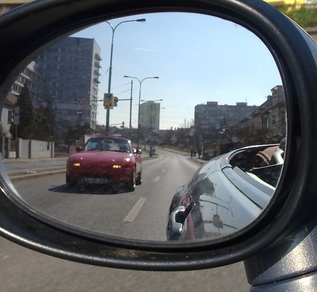

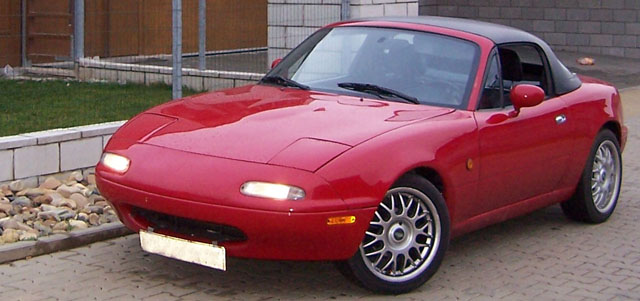

Kdo nechce dělat u NA přídavný světla a zároveň šetřit mechanismus vyklápění světel (o rušení aerodynamiky nemluvě) v téhle zvláštní době - tady je první typ - prohodit přední blinkry s parkovačkama - není k tomu nutné žádné vybavení ani díly - jen dvě bezpaticové 21W oranž. žárovky... Ke správné funkci stačí přepinovat dva dráty a ve vnějším světle malinko zvětšit otvor na větší žárovku. Stačí opravdu jen málo (už si to nepamatuju ale tak 0.5mm) - pokud se ubere moc, tak se zbytečně ztenčí materiál bajonetu pro patici!
Takhle to zhruba vypadá:
Ve skutečnosti je to vidět ještě o trochu líp...
Kdyby bylo třeba, rád upřesním co a jak...

To vypada zajimave :) Takze je to defakto parkovacka to denni sviceni.To sviceni,to je Pavle jen ta puvodni parkovacka?Jen by to chtelo neco s vetsi svitivosti a do bila aby to slo,takze nejspise vysoce svitiva led. Jen mam strach pri kontrole,jdou vetsinou po homologaci.Ale to je asi to nejmensi :)

Nikde tam světla neměníš, pochopitelně to není schváleno, ale myslim že funkčně je to ok tak prudit nikdo nebude...
Jo zapoměl jsem - to toho původního blinkru přijde bílá 21W a na kraj taky...

jenze pak ti temer vubec nebude videt predni blinkr. jedine ho zavest do ty pozicky na boku narazniku. nekde sem dokonce i videl primo takhle udelany to svetlo, ze to fungovalo nejen jako denni sviceni, ale svitilo to docela dost i na to aby se s tim dalo jet v noci. ale, tusim ze tam bylo potreba nak upravit draty. bylo to jako normalni svetlo. videl sem to i v cerny i v chromu. otazka jak to bude fungovat a oslnovat. a co na to pani prislusnici.

Winnie - ten blinkr je vidět dost, kdyžtak udělám příležitostně nějaký video... Ta pozička dodělávat na blinkr nemá smysl když na blatníku už na to blinkr kousek dál je. Ono to opravdu svítí festovně - tak, že se s tim skoro dá jet v noci... Ještě další věc co jsem zapoměl - to jsem neměl, ale chtělo by to kdyžtak dodělat relé, který by je ztlumilo nebo úplně vypnulo když otočíš páčkou na tu druhou pozici - na potkávací světla...
Ad PČR - jasně že to není takhle košer, ale u auta který je jinak technicky ok si toho nikdo ani nevšimne - vypadá to jak světlo 626tky např...
