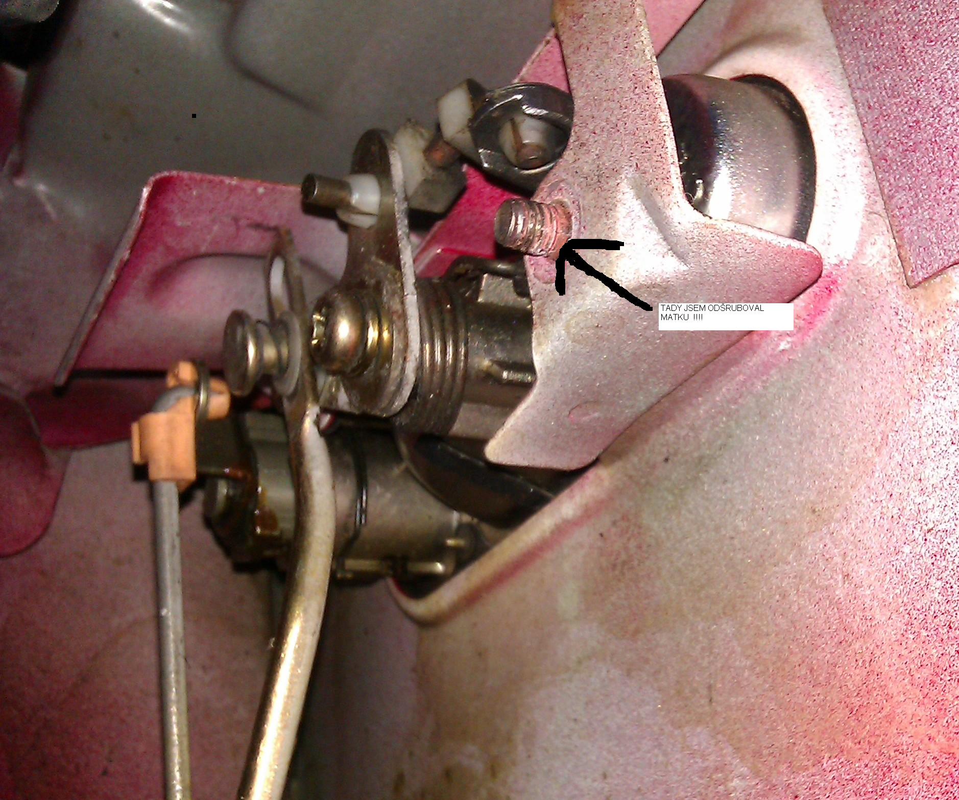

Pánové mám problém že mám pouze jeden klíček od své MX5-ky NA tak mi bylo řečeno že k udělání nového klíče bude nejlepší když donesu sebou zámek ze dveří. A jsme u jádra problému. :?: oddělal jsem tapecirunk a tu jsem s údivem :shock: zjistil , že to nebude tak jednoduché vymontovat zámek ze dveří. Přikládám foto co jsem pořidil uvnitř dveří zde jsem odšruboval matičku jak jsem označil , ale nevím co dál :?: :?: :?: Zámek dveří stále nejde vyjmout.V prostoru dveří není žádný prostor na manipulaci :cry: .Můžete mi poradit postup.
Díky za radu.

nedelal jsem to ani nepamatuju, ale musis otocit tim oranzovym plastem vlevo doprava (o90°), a vytahnout z toho tu tycku, a urcite tam bude i na tu druhou tycku, staci u toho chvilku popremyslet a pochopis to neni to tak slozity ;) tim vytahnes celou kliku ven
winie by ti mel poradit, tomu jsem to myslim prodal bez klik ;)

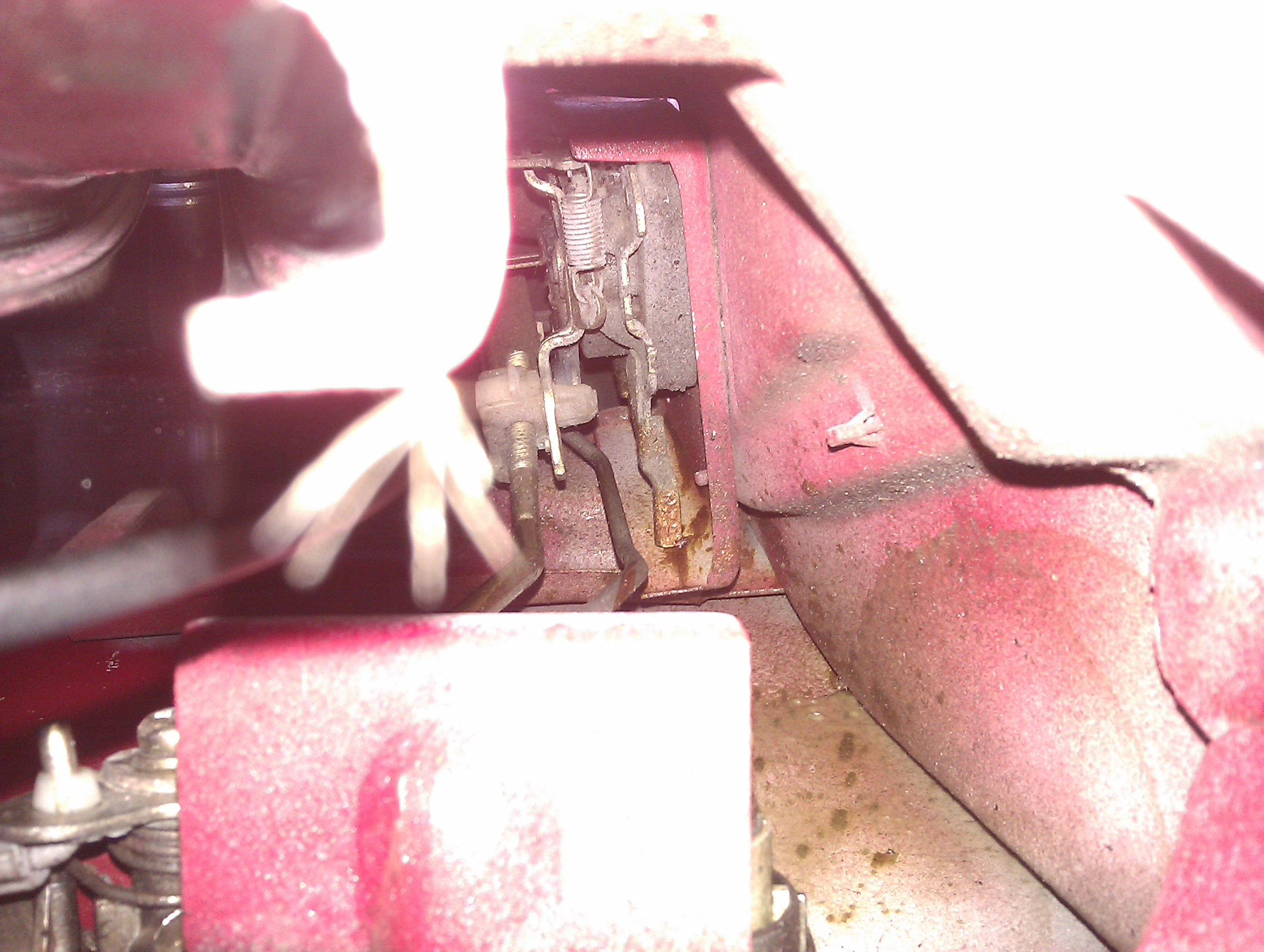

Ale ta tyčka zase dole je uchycena viz. obrázek .
Moc mi točení teda nešlo nedá se tam dát pořádně ani ruka tak nevím vyzkouším ještě jednou

Příspěvekod Pavel260 » 03 lis 2012, 19:20
tu tycku nechas byt, pootocis jen s tim oranzovim plastovym "zamkem" a tu tycku z toho vysunes ;) tzn s tou otacet nebudes

Příspěvekod Pavel260 » 03 lis 2012, 19:37
tim se zbavis problemu s tou zadni tyckou tak jeste musis najit konec te ktera je bliz na fotce a tam by to melo (jsou to aspon 4roky co jsem to delal) byt stejne jako v tomto pripade ;) pak uz to vytahnes ven tzn z vnejsi strany dveri ;)
