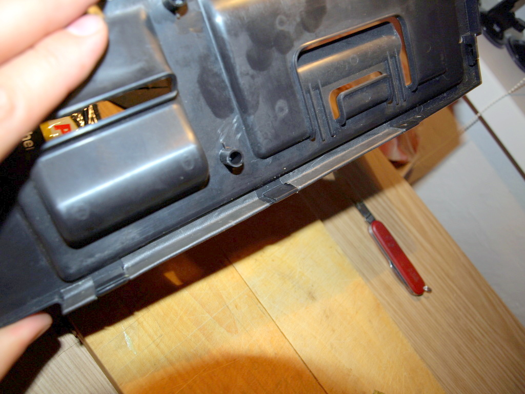

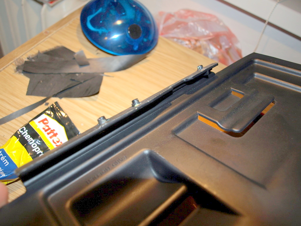

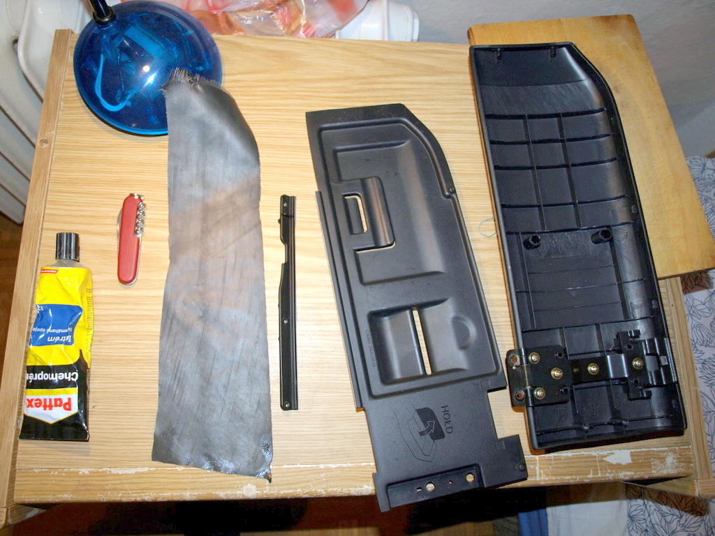

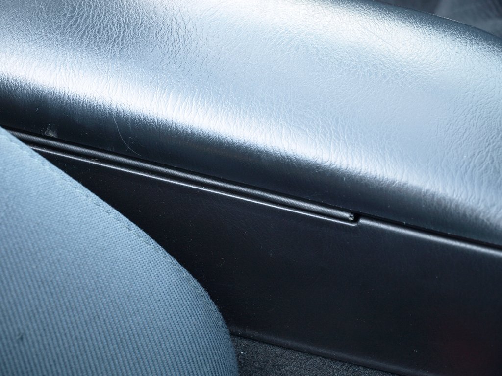

Podařilo se mi loktem urazit pant na loketní opěrce. Moc se mi nechtělo shánět něčí použitý, který by pravděpodobně časem dopadl stejně nebo kupovat nový za nesmyslné peníze.
Původně jsem měl v plánu použít klavírový pant, ale ten by se špatně upevňoval a tak jsem zvolil řešení, které mě nestálo ani korunu a oprava ani není na první pohled poznat. Stačil jen kus koženky a lepidlo.

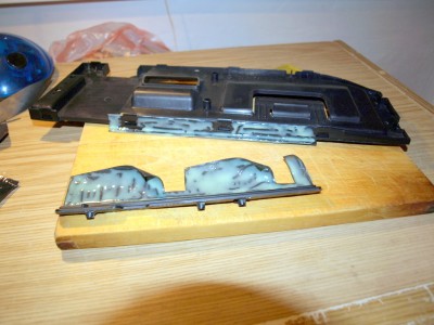

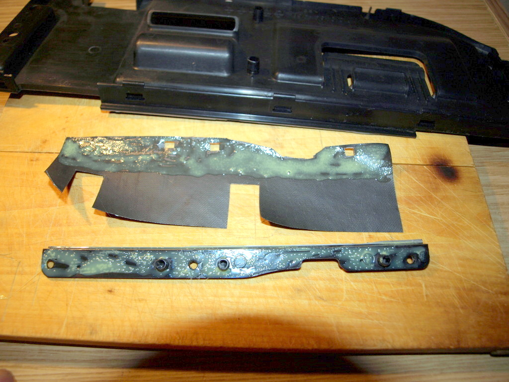

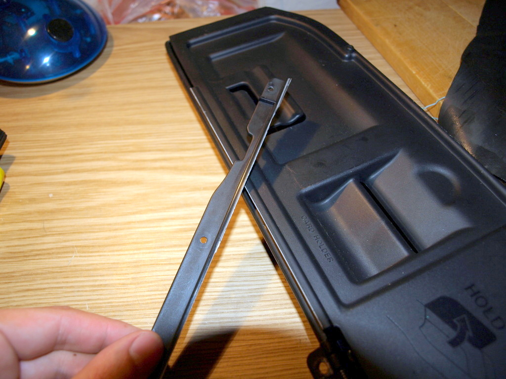

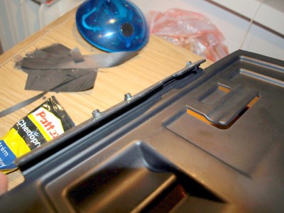

Víko jsem odmontoval z auta a rozebral. Z koženky vystřihl pásek podle obou částí pantu. A napatlal lepidlem.

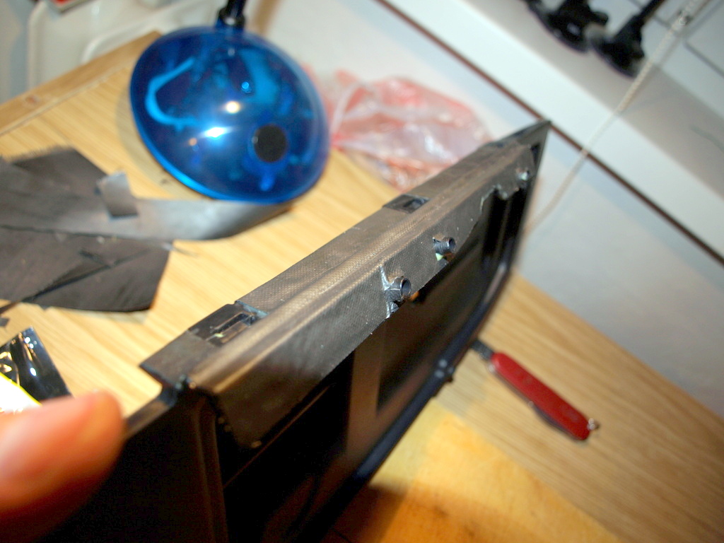

Nejdřív jsem přilepil jednu část a po zaschnutí lepidla i druhou část co nejtěsněni k první.
Pak víko složil a namontoval zpět do auta.
