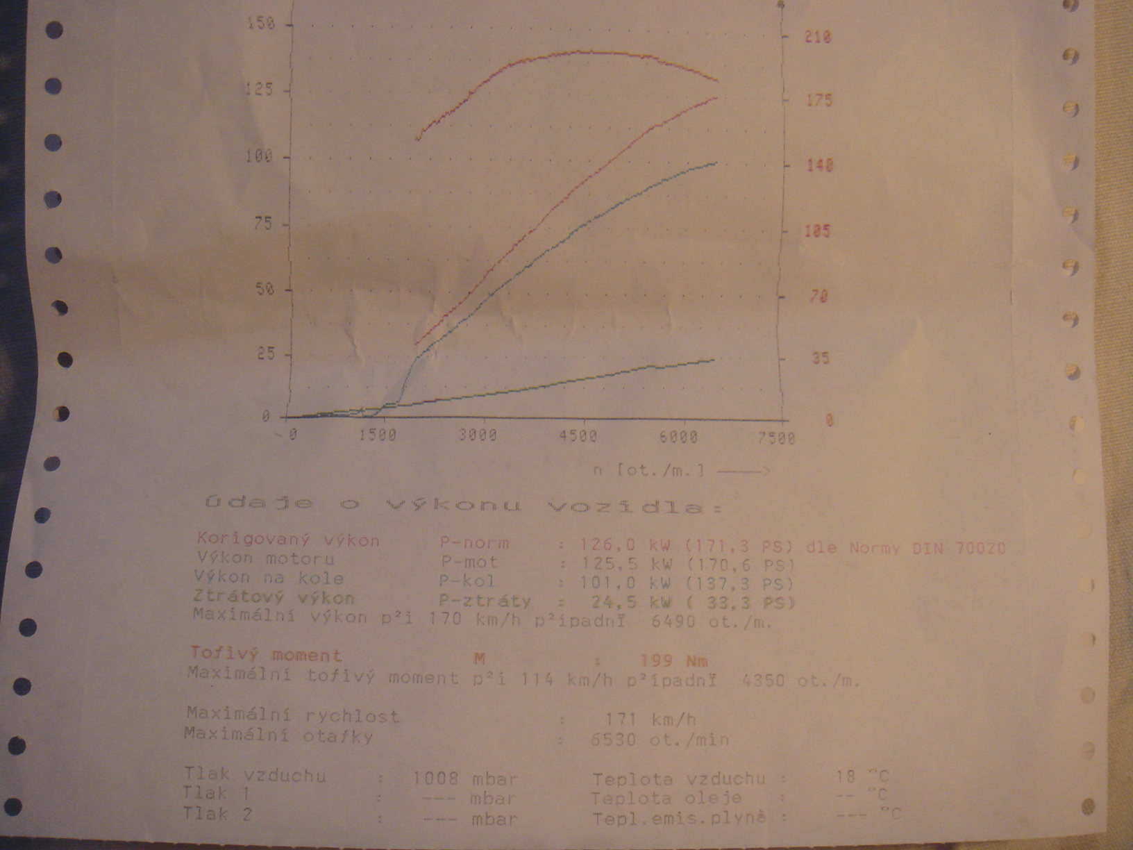

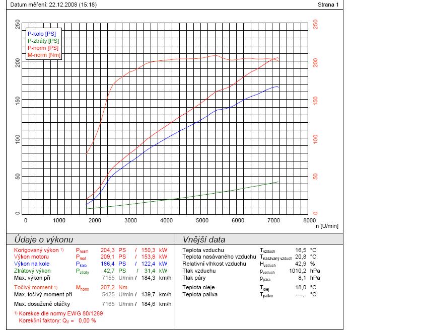

Po instalacii MS3 ECU vykon klesol oproti povodnej riadiacke ECU s piggy back jednotkami z 207 hp na 172hp.Trochu sklamanie ,cakal som viac,ale aspon je jasne ze riadiacka funguje spravne a podla teploty v nasavaciom potrubi oneskoruje predstih zazihu.
Motor som sice netocil az do 7200 ,ale "len" do 6500, koli este nedokoncenemu vstrekovaniu vody do sania na ochladenie nasavaneho vzduchu za kompresorom.
Merane na 4 prevodovom stupni, AFR v rozmedzi 12.0-11.2.Teplota nasavaneho vzduchu pri merani dosiahla 78 C.Max.tlak kompresora 0.5baru.
Namerane s povodnou ECU a piggyback jednotkou. 5.vstrekovac cca 460cc nainstalovany priamo v sacom potrubi.
Namerane s megasquirt

elektron píše:Po instalacii MS3 ECU vykon klesol oproti povodnej riadiacke ECU s piggy back jednotkami z 207 hp na 172hp.
Motor som sice netocil az do 7200 ,ale "len" do 6500,....
cau...trosku nerozumiem, ved ked pozrem ten prvy graf s piggy back, tak pri 6500 rpm ak dobre idem po ciarach mas nieco okolo 160ps vykon motora... tzn. ze ti vykon pri konretnych otackach narastol... ci som uz uplny pako? :)

Ano, ale to ides asi po krivke vykonu na kolese, krivka vykonu motora je "o cosi" vyssie :))

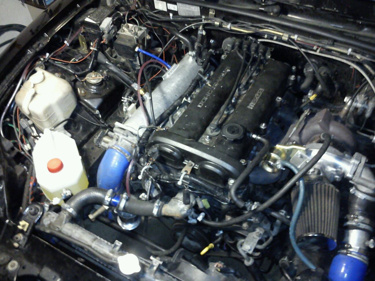

Volnobeh mam pomerne (este sa to ale da jemne doladit) v poho, len treba viac otacok kym nastartuje,potom 1500 a postupne v zavislosti od teploty idu dole.
Uz mas zapojeny kompresor,mas hotside alebo coldside? Ak hotside tak jednu alebo dve skrtiace klapky?

elektron píše:Uz mas zapojeny kompresor,mas hotside alebo coldside? Ak hotside tak jednu alebo dve skrtiace klapky?
ja nemam kompresor ale turbo :) cely motor seria, akurat nejake cidla pomenene a ecu VEMS (co je v podstate "klon" MS)...

Urcite je mozne sa s mapami este pohrat,ale ak by som to mal kompletne zle naladene, resp. cidla nespravne nastavene,tak krivka vykonu resp. krutiaceho momentu by mala seky a podobne. Takisto by hodnoty AFR nemohli oscilovat v rozmedzi 11-12 pri celom merani na brzde, ak by som palivovu mapu uplne odflakol. Samozrejme medzery v nastaveniach mam a len sa ucim fungovat s MS-kom.
