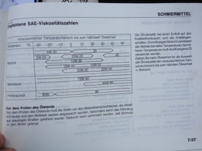

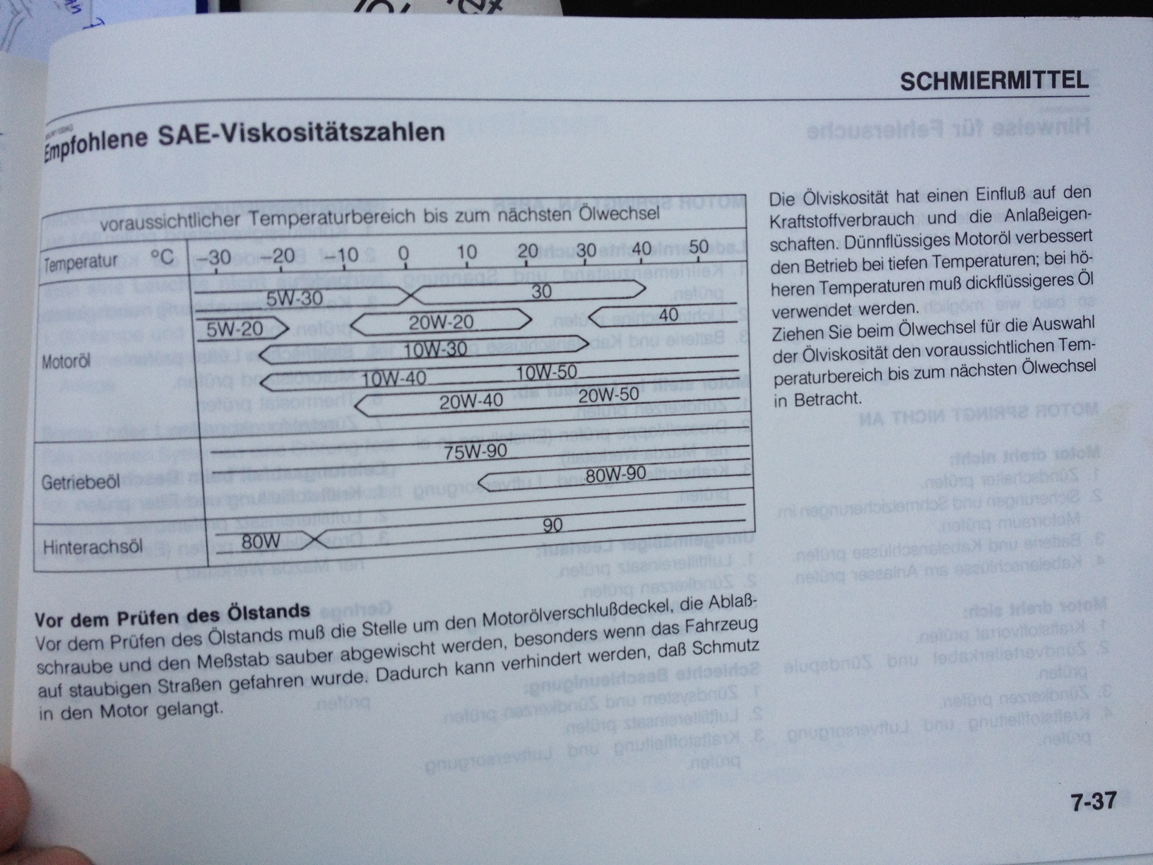

Příspěvekod vojtiiisek » 01 kvě 2012, 20:02
Mam originalni mazda manual se serviskou a 5W30 tam je. Az budu doma tak to vyfotim a dam to sem. Taky se me to moc nezda.

Příspěvekod vojtiiisek » 02 kvě 2012, 07:36
Takže v příloze je origo příručka pro NAčko, bohužel němčinu nedávám. A hned první je 5W30. Protože mám málo oleje a předchozí majitel tam lil ten Castrol Edge 5W30, koupil jsem jeden litr na dolítí, až budu měnit komplet olej tak asi zvolím jiný.

Tss... zajímavé, já tu četl před pár týdny kolem oleju že pro NAčka je nejvhodnější 10W40 tak jsem to tak udělal a mám to od Castrolu a zatím v pohodě. :?
