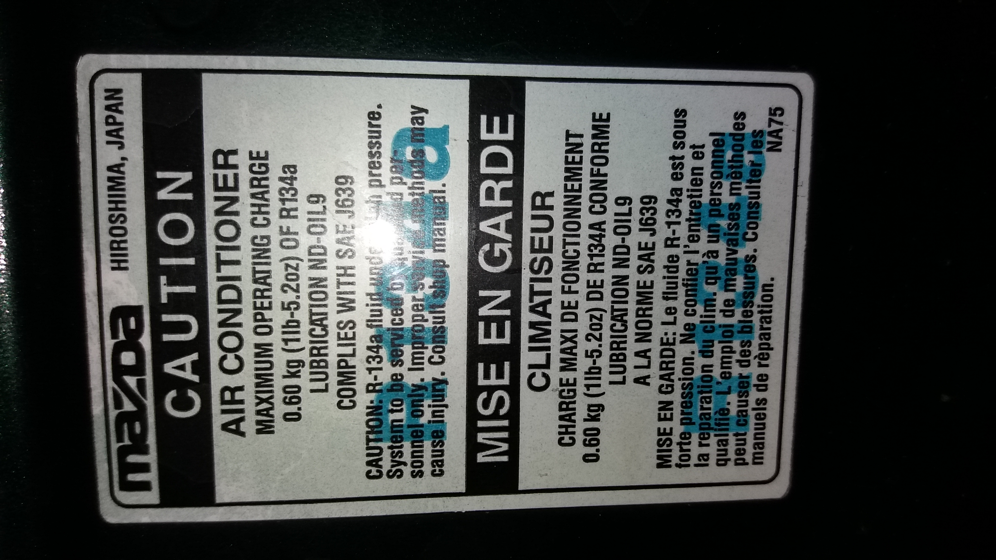

Na aute z roku 95 se me to deje taky, proste pri stani a zapnute klime obcas padnou otacky, ale furt to teda chladi, za jizdy to chladi jak svina. Podle me proste stary auta. Ale zazil jsem to i u NC, takze go figure.
R134 ma i NA btw. Mozna nejaky prvni eunosy maj r12?

Příspěvekod MiSm53 » 23 dub 2018, 17:18
Štítek od klimy,NB 1,8l r.v.98.

Mě tam nakonec sedlo 450g a funguje to

R12 je zakázaná od roku 1995....
Vyměnil se olej v kompresoru, gumičky a foukalo se to normálně R134
