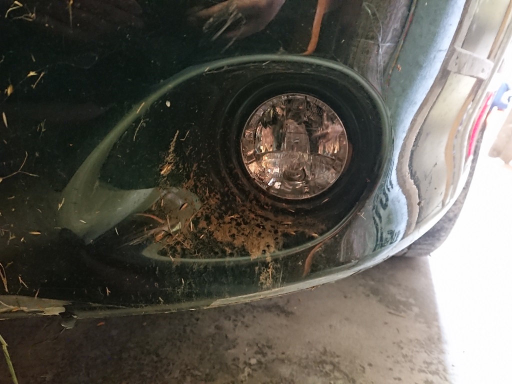

Příspěvekod tslany » 09 črc 2018, 21:11
Kdyby někdo chtěl denní svícení i s mlhovkama do NBFL co není jak pěst na oko, mám na prodej docela luxusní záležitost z Mitsubishi ASX, nové to vyjde tak na trojku i s žárovkama a konektorama, já nabízím týden namontované na autě (jen trochu špinnavé, ale očistím) za dvojku komplet :)
