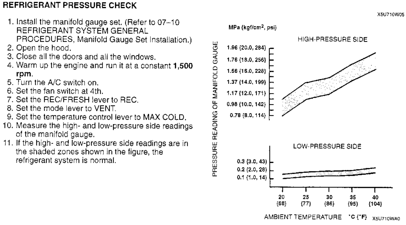

Hlavně ať ten klimatizák otestuje tlaky v systému! Tam je vidět jestli tam je moc chladiva, jestli máš špatnej kompresor nebo expanzní ventil. Koukni na přiložené stránky:

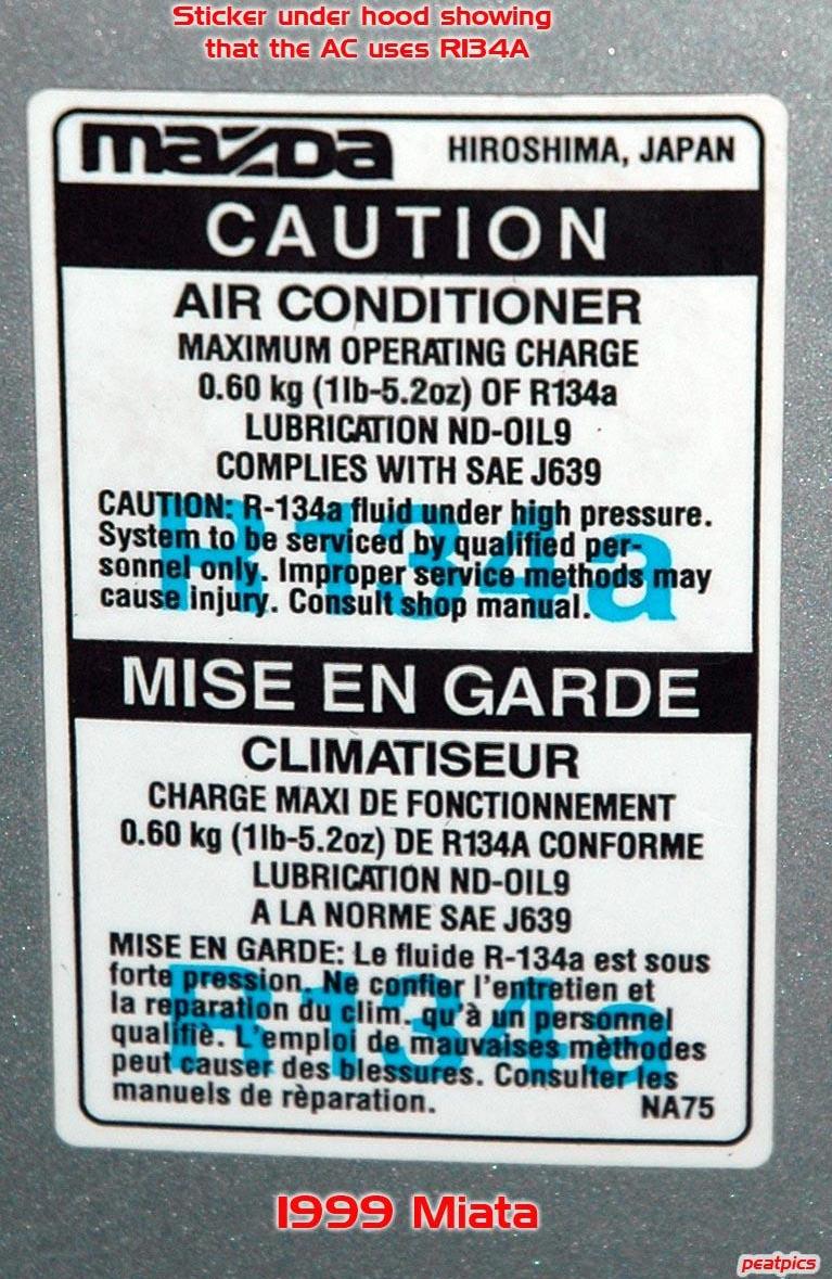

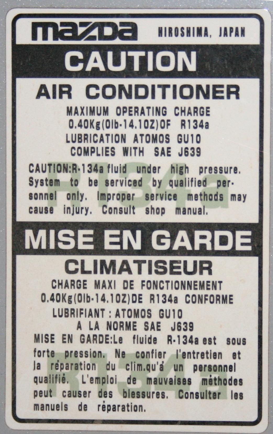

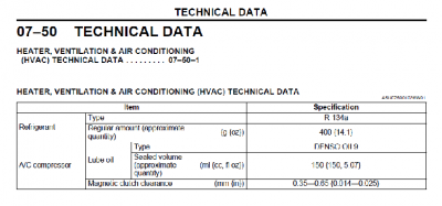

a to je právě ta drobnost..Klima u NB a NBfl má jiné množství náplně!
EDIT: Tam jsem našel i štítek z NBfl.
NB má náplň 600g
NBfl má náplň 400g
NBfl
NB

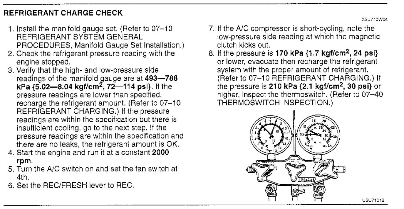

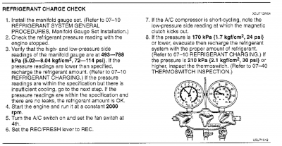

Prikladám z manuálu z NBfl pre rok 2002
Ja som pri plnení vychádzal z internej pamete mojej plničky kde je tiež napísané myslím 500g alebo 550g a nakoniec to robilo zákaznikovy toto isté a museli sme ubrať. Tlaky oba dobré rovnako ventil, dehydratátor mal vymenený.
