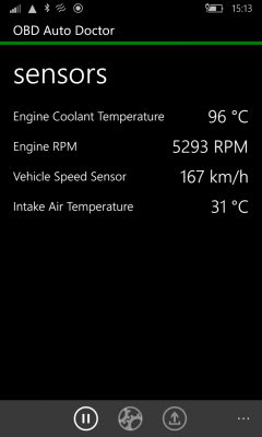

Když jsem frčel po dálnici dlouhou dobu v otáčkách (vedro 30°C, 50mm radiátor), tak jsem na tom byl teplotně viz foto. Ale to jsem měl značku ještě vysoko, že zasahovala dost do tlamy, už jsem ji dal zase níž, tak se to snad zlepší. A doladí to olejovej chladič :)
