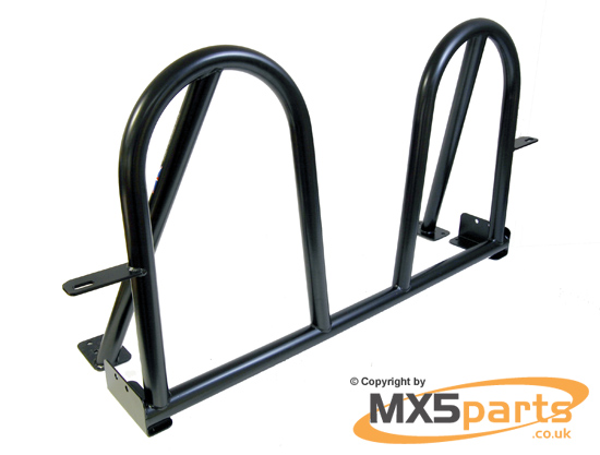

Ahojte.
Chcel by som sa opytat, ci mate niekto skusenosti s montovanim rollbaru od TR LANE, konkretne TT Style?

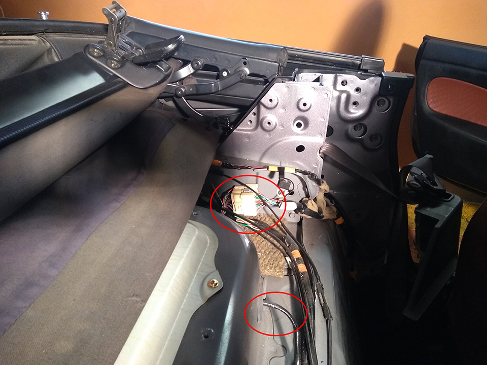

Chcel som ho dnes zacat montovat na NBFL, 1.8....no narazil som na problem. Presne v mieste kde sa nachadza spodna spojovacia tyc toho rollbaru, mam na Mazde zvazok kablov a okrem toho je na strane vodica dost velka svorkovnica/zbernica kablov. Plus este ako druhe tam vychadza kabel z nadrze.
Mal niekto podobny problem? Popripade nejaky hint, tip, rada, cokolvek?
Dakujem.

Nehledej v tom vědu. Vezmi kabely a dej je stranou. Asi budou držet v kastli na čudlíkách, tak vycvaknout, dát stranou, umístit rám a kabely zase přichytit, byť třeba trošku improvizovaně a malinko jinam.
Re: TR Lane TT Rollbar
Příspěvekod StingRay4 » 11 bře 2019, 09:37
Dakujem za povzbudenie. Asi som prisiel na to, ako to tam namontovat. :)
Ked sa mi to podari, tak tu hodim aj nejake fotky.
Este raz diky.
