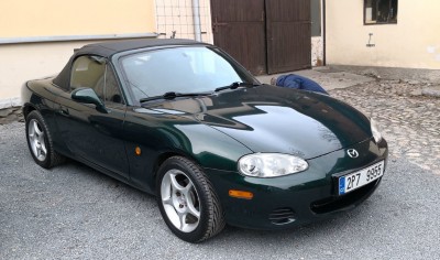

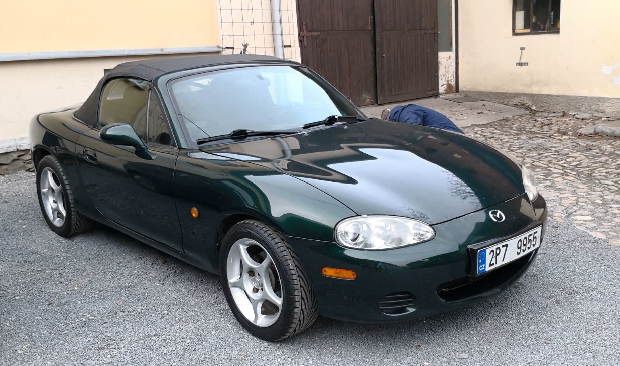

jedná se tedy o NBFL 2002, 1.6l, 120kkm, krásná british racing green a výkon těžko říct, asi zhruba jako 1.8
při koupi

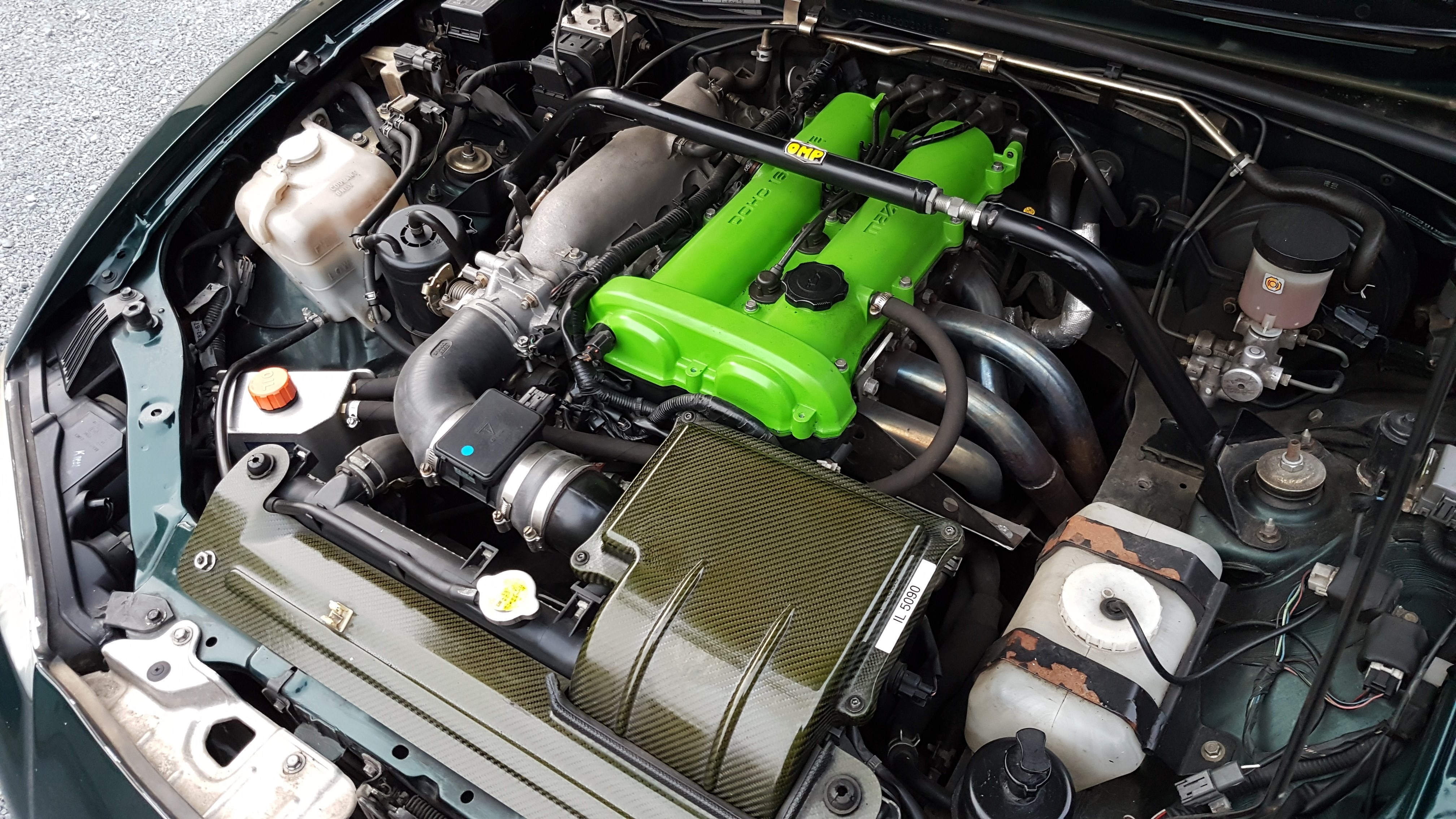

Motor:
Svody 4-1, průchozí kat, tlumič -> na zakázku od 2M motorsport
ostré vačky
zvětšené sací a výfukové kanálky
úprava řj
kit sání od IL motorsport

Moc pěkné a ta zelená na ventildeklu úplně super :)
S 6q a 4.57 převodem to určitě jede krásně a lépe než 1.8, ale výkonu víc než má 1.8 nemáš, leda by ta 1.8 byla nějaká vylítaná zdechlina bez kompresí. Převody dělají zázraky :D

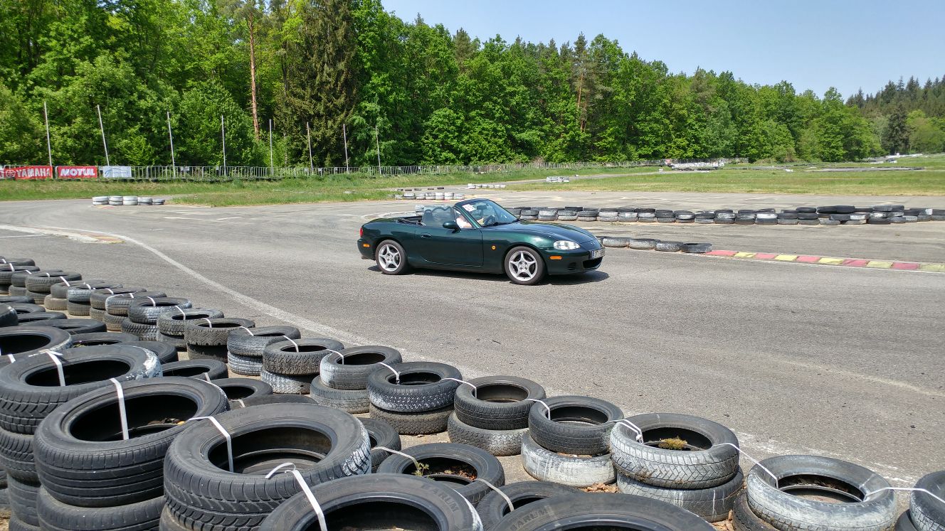

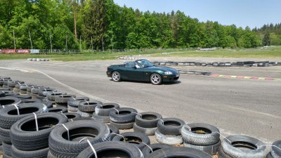

Příspěvekod Daep » 08 kvě 2018, 18:32
Tlačítko tam stále je..... :D
První trackday/mxcup zamnou.. Podvozek funguje skvěle, naklony maly, nakonec i geo jak je teď nastavena fungovala dobre, na limitu hezky pretacivy, jen se to chce naucit pracovat s lamelou.. jediný vyrazne omezující byly toya t1r, ty na tohle auto vážně nepatří.. Rozumnější asi budou yoko ad08r, ale zas se bojím aby to auto na okreskach neztratilo veškerou hravost... pak mě napadají jako kompromis ns2r, co myslíte?

Příspěvekod Robo96 » 09 kvě 2018, 07:44
NS2R su skoro rovnake lepidla ako AD08R, len asi o pol urovne pod nimi co sa tyka gripu. Ak chces hravost (smykanie???) tak tam nechaj tie shitky T1R a na zavody prezuvaj, na okreske by si musel ist masaker aby si semislicky urval :)
