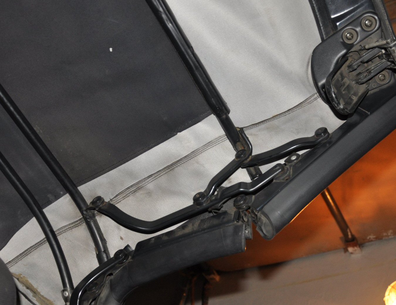

Tak koukam, pekne nafoceny a jinak strecha se asi nafoukla kvuli tomu otevrenymu oknu jak si rikal, ja sem bud jezdil na dalnici bez strechy a nebo se zavrenyma ohnama:) ale balon mi to nedelalo, tak doufam ze budes spokojenej a najedes hodne km, ja snad casem taky zase pujdu do mx5 az budou nejaky penize a min starosti :)

Jasný fotky zašlu ;-) Ale ta střecha není oknem, všechny mám zavřené a jak jsem psal nikama tam netáhne ani. Sice mi nefunguje el.v okne ale zůstalo naštěstí uplně nahoře :-) Jinak dnes jsem vše polítal a autí už mám pojištěné i přihlášené jo a značky mám ve stejným formátu :mrgreen:

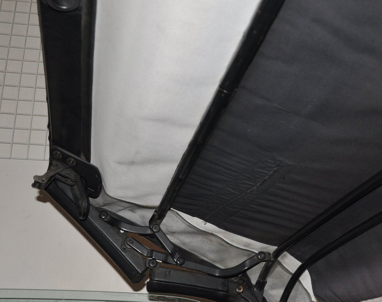

Ta střecha je evidentně blbě přichycená k prvnímu trubkovýmu "žebru" z těch tří nahoře...Zkus to rukou zvedat při stojícím autě, musíš to poznat... ;)

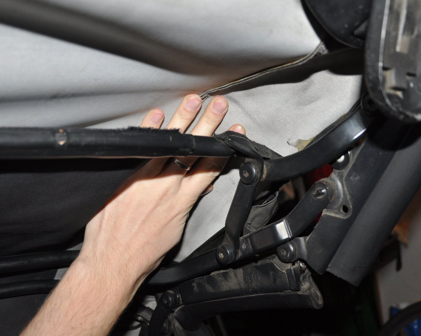

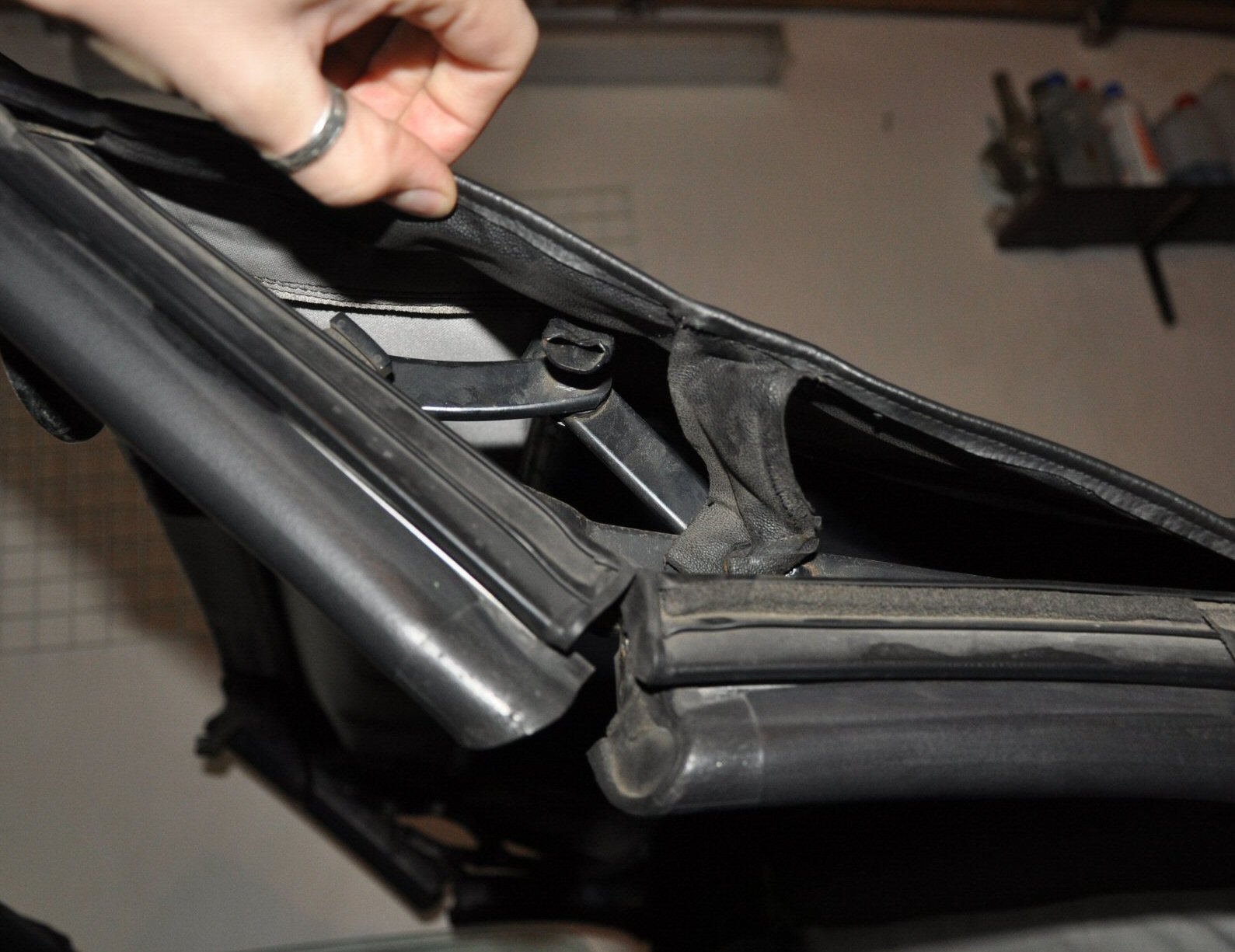

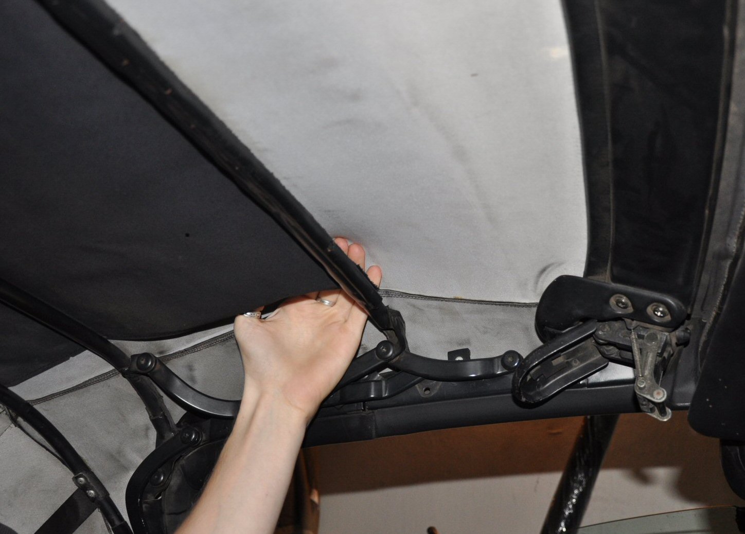

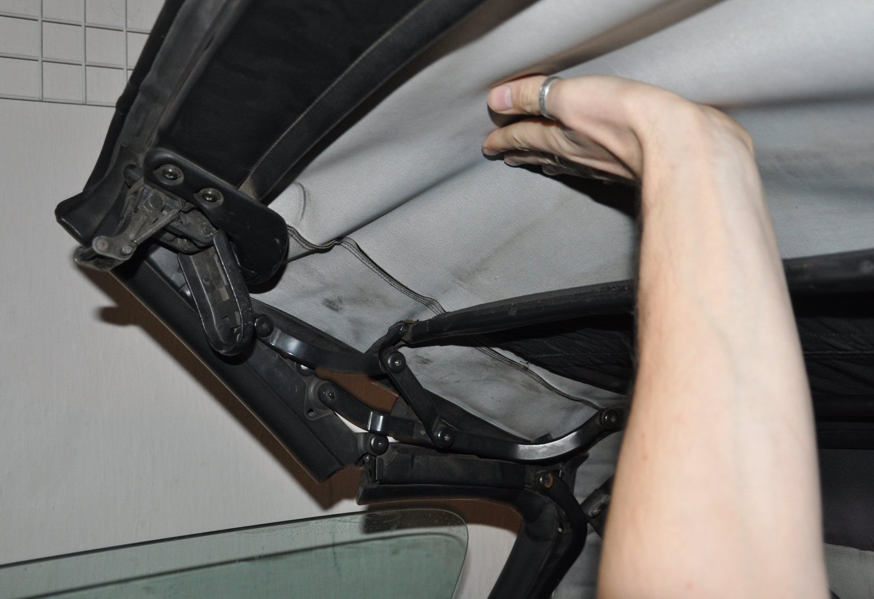

Jo nedrží, když stojím a zvedám to rukou tak to klade docela odpor tak mě udivuje že se to zveda tolik za jízdy. Ale žádné uchyty jsem tam prostě nenašel, ještě to nafotím :)

Tak jsem to nafotil. KDe je teda problém? :P
Re: Henges - NB - Black samurai 2 :) help-NAFOUKLÁ STŘECHA
Příspěvekod Pavel260 » 09 zář 2010, 18:09
to máš nějakou divnou střechu :-D já jí mam zevnitř teda černou pokud se nepletu :-D a uprostřed chybí ta "příchytka" :o ale jednu prodávám :-D
